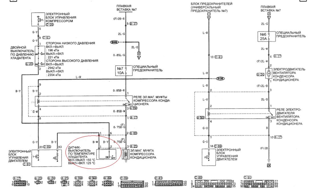

Порылся в электросхемах для MMC Pajero Sport, взятых здесь: http://www.pajero4x4.ru/mmc_manual/
Есть там такая схема:
На ней есть датчик-выключатель по температуре хладагента (обведен красным). Находится он на компрессоре. Может быть в нем проблема?
Итак, кто может все-таки объяснить на пальцах, что и по какому принципу инициализирует сигнал для реле включения вентилятора, а вместе с этим и подъем оборотов двигателя?

Есть 2 датчика по давлению и по температуре (его обвели), инфа с них считывается компом, затем ком включает компрессор и вентилятор, каналы разные кажется, если я правильно понял контакты 20 и 18 на шине.
Если проблема только с электровентилятором то его разводка справа на схеме, эту часть и нужно прозванивать...
Раз реле и предохранители целые.
попробуйте контакт №7 на реле вентилятора напрямую на массу замкнуть...

GriFon писал(а):Есть 2 датчика по давлению и по температуре (его обвели), инфа с них считывается компом, затем ком включает компрессор и вентилятор, каналы разные кажется, если я правильно понял контакты 20 и 18 на шине.
Если проблема только с электровентилятором то его разводка справа на схеме, эту чать и нужно прозванивать...
А реле, предохранители целые? по схеме еще есть какая-то плавкая вставка.
Реле, предохранители все целые. Дело в том, что проблема как раз не только в вентиляторе. При включении кондиционера, не включается вентилятор и не поднимаются обороты. Т.е., глядя на схему у меня возникают именно подозрения на датчик-выключатель температуры хладагента (обведенный). Если я правильно понимаю схему, то с него идет сигнал на компьютер (контакт 83), который (по моим предположениям), поднимает обороты, и вместе с тем, такой же кусочек схемы компьютера (судя по рисунку) подает сигнал на реле вентилятора (контакт 18).
Вот бы кто-нибудь шарящий в схемах правильно ее прочитал.

Balagun писал(а):Реле, предохранители все целые. Дело в том, что проблема как раз не только в вентиляторе. При включении кондиционера, не включается вентилятор и не поднимаются обороты. Т.е., глядя на схему у меня возникают именно подозрения на датчик-выключатель температуры хладагента (обведенный). Если я правильно понимаю схему, то с него идет сигнал на компьютер (контакт 83), который (по моим предположениям), поднимает обороты, и вместе с тем, такой же кусочек схемы компьютера (судя по рисунку) подает сигнал на реле вентилятора (контакт 18).
проверить очень просто найти датчик и отсоединить провода, полагаю в этом случае даже компрессор не включится, я так понимаю сейчас он работает у вас?
Моё имхо рыть в сторону контакта 18 компа что с ним не так....
Да, кстати, логично... По схеме сигнал на датчик идет с двойного выключателя по давлению. А если я с него снимаю фишку, компрессор выключается. Так что, судя по всему через датчик температуры сигнал в компьютер проходит...

Проверил двухконтактный датчик температуры охлаждающей жидкости - исправен. Еще, если его разъем замкнуть перемычкой, то на несколько секунд вентилятор включается, независимо от кондиционера, т.е. компьютер, думая, что двигатель сильно нагрет, подает сигнал на контакт 18, соответственно цепь исправна.
Значит, по какой-то причине, при включении кондиционера, компьютер не подает сигнал на включение вентилятора и не поднимает обороты.
Так что же еще может давать компьютеру команду на включение вентилятора и подъем оборотов при включении кондиционера?

Re: Про вентилятор кондиционера (дубль)
Сигнал от реле компрессора.
Сообщение Balagun »
SNOOPER писал(а):
Но ведь компрессор включается, кондюк холодит...
