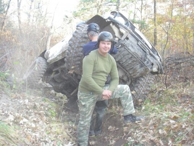

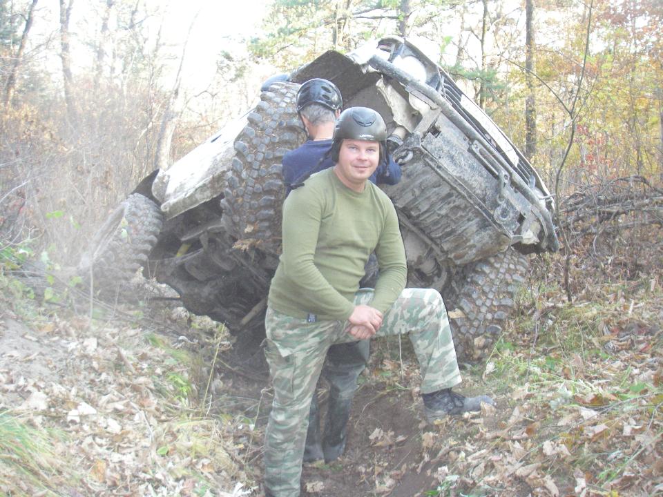

Лева, теоретег ты наш болезный, а сам то такое испытывал?
Уверен, что тока читал.
Вот определи углы авты?
Подсказка - машина уже на боку, подъем дороги 25гр.
http://4x4.primorye.ru/image.aspx?id=53 ... t=0&page=0
Зы и эта, язычок то прикуси, а то я шашечкой модераторской махну.:)
во видвал какой угол крена стоит машина, я тоже это имел ввиду, если П-3 стоялобы так наверно опрокинулся 100%, что можно сделать чтоб П-3 также было устойчивым.

Lew писал(а): Ты имел в виду крен кузова, т.е. поворот подрессоренной массы относительно неподрессоренных.
ну наконец то :D
и кста ,этот фактор и кладет авту на бок,при попадание на кочкарь или камень на косогоре
ЗЫ это видно на фотосе Жипера,где заднее левое колесо боком уперлось в бруствер
