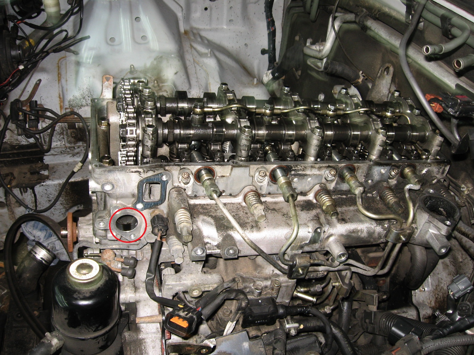

TeddyBearr999 писал(а): Крючек на натяжителе и есть фиксатор, вынимаешь натяжитель, заново его взводишь, ставишь на фиксатор, ставишь новую прокладку натяжителя, маслица в него чутка заливаешь, ставишь натяжитель обратно. :*PARDON*:
Я неправильно задал вопрос :D Где находится натяжитель? :)
Teddybearr
Сообщения: 5109
Зарегистрирован: 27 апр 2008, 16:42
Двигатель:: 4m41 ТрубоДъзль
Мой автомобиль(и):: Pajero
Откуда: Ленинград
Благодарил (а): 13 раз
Поблагодарили: 86 раз
Re: замена цепи грм 4м41
Сообщение Teddybearr »
От тута должен быть, здесь снят.

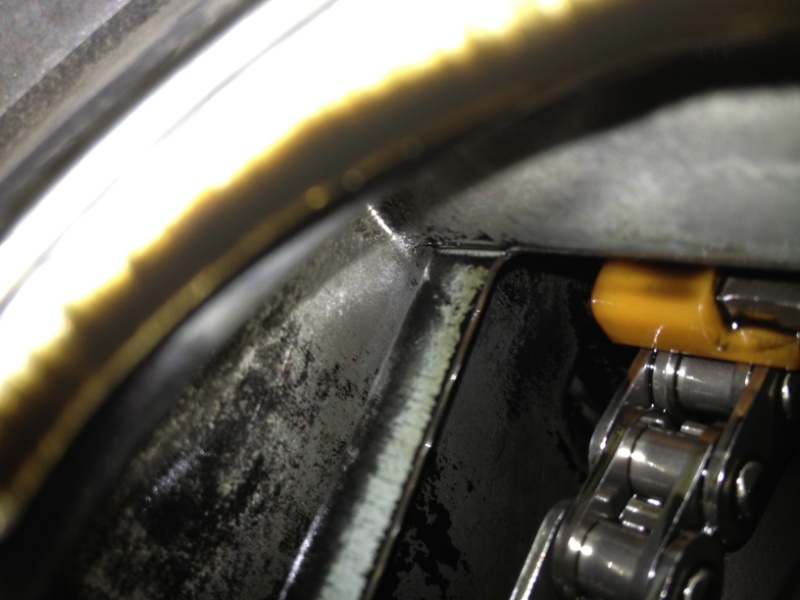

Проверил успокоитель. Пробег 115 тыс.

aleksbox писал(а):Проверил успокоитель. Пробег 115 тыс.
На месте то он стоит, а износ то какой так не поймешь.
