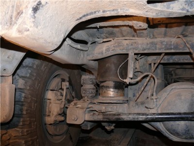

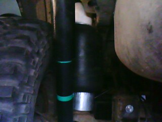

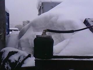

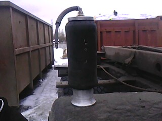

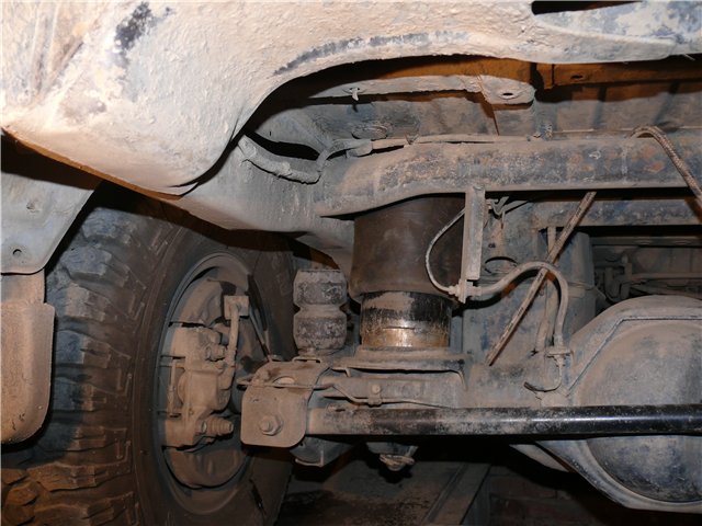

несколько фоток ставил другу на чирка
или 975N
или 975N
в сборе с поршнем и опорой
собранная
собранная
на машине
на машине
Mitsubishi Моntеrо Spоrt, LS,2003, АКПП, AWD, 3 литра,, пневмоподвеска (пока только сзади), Беркут R 20 стационарно, пневмогудок.

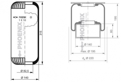

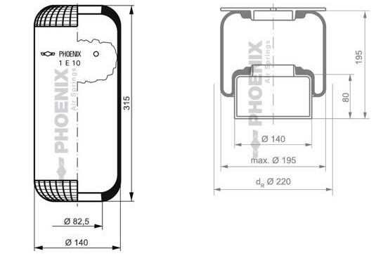

на черке работает без ресиверов но поршень 100 мм.
MMS
Сообщения: 142
Зарегистрирован: 28 окт 2008, 23:20
Откуда: Санкт Петербург
Re: Всерьез задумываюсь о пневмоподвеске...
Сообщение MMS »
она на спорте, исполнение не моё.
