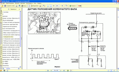

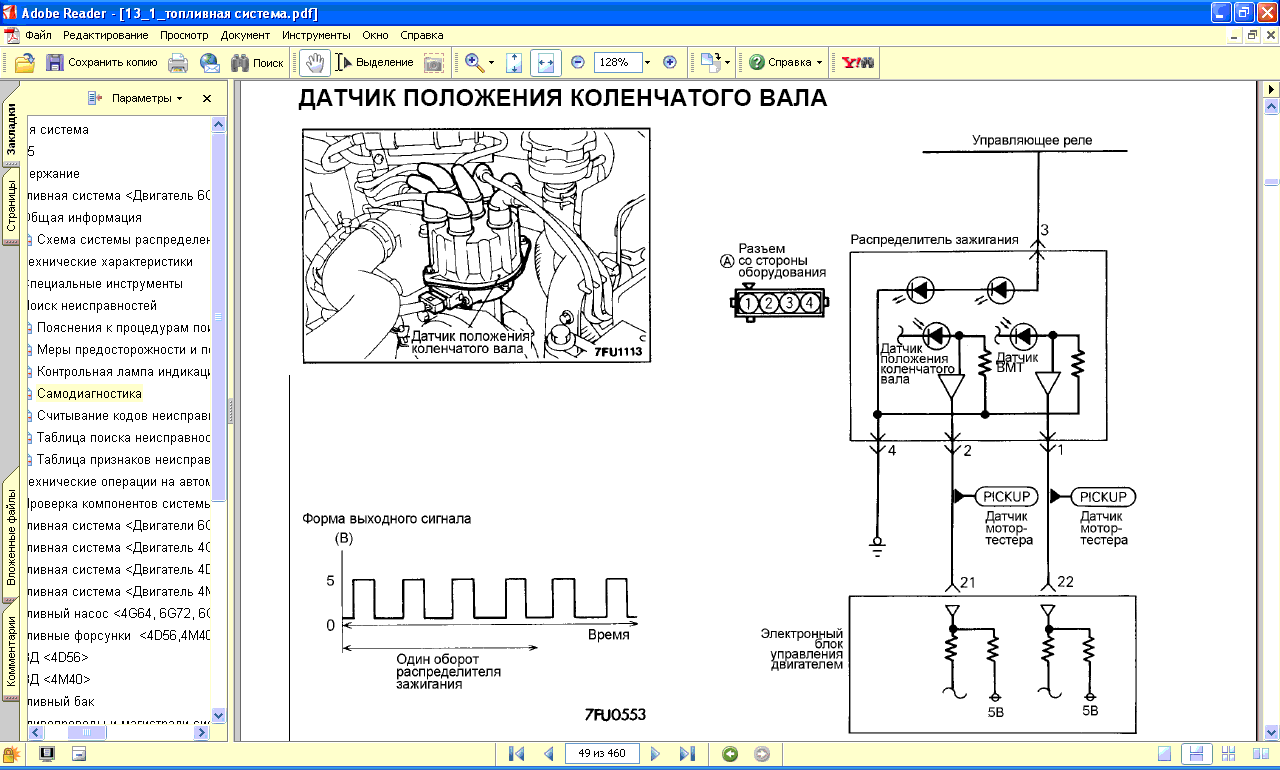

а как симитировать сигнал?
закорачивать на массу контакт 2 в разъёме со стороны жгута проводов? там при зажигании в положении ON должно быть 5В от эбу. ничего не погорит?
MMC Pajero, 1993г., V43W, 6G72 (12valve), МКПП, ГБО 4-е поколение Digitronic
- damir-nv
- Сообщения: 324
- Зарегистрирован: 08 дек 2008, 11:20
- Двигатель:: 6G74 DOHC
- Мой автомобиль(и):: MITSUBISHI PAJERO 2
- Откуда: Челябинск
- Откуда: ХМАО-Югра, Нижневартовск; можно сказать-Челябинск
Re: 6G72 (12valve) Не заводится (иногда)
Я подавал минус, причем на ту сторону разъема датчика колена, который идет на ЭБУ.
По твоей схеме это 21 контакт на массу.
Для простоты объяснения допустим, что датчик колена просто контакт (это не так, но для упрощения сойдет). Так вот, когда разъем снят, на ЭБУ (21контакт) висит +5В. Они же присутствуют и когда разъем одет, а контакт датчика разомкнут. При замыкании контакта датчика колена, на 21 контакте ЭБУ появляется масса, но через сопротивление, встроенное внутри датчика (это не чистый нуль, скорее порядка 0.1-0.4В).
Грубо-у тебя идут импульсы со значением 0.4-5 В (Т.е. логический нуль 0.4В и логическая единица 5В).
Может не надо так вдаваться, но для развития пусть))).
Погореть конечно может, но вряд ли. У меня не погорело, но и схема чуть другая и датчик тоже.
Для исключения эксцессов, подай на 21 контакт ЭБУ (2 контакт на распределителе) массу через сопротивление хотя бы 1кОм (можно поболе, меньше не надо). Разъем только лучше снять с распределителя и подавать надо в сторону ЭБУ.
Лучше всего сперва встань мультиметром на 21 контакт (прям провод иголкой проколи насквозь) и относительно массы посмотри какое напряжение. Далее проворачивай колено ключем и смотри, будет ли меняться напряжение ступенчато от +5В до +0.4В или нет. Аналогично проверь и на 22 контакте-датчике распредвала. Все тут одинаково. Если не меняется-писец датчику. Все разъемы должны быть соответственно одеты.
И еще раз, у меня двиг другой, может быть и принцип работы топливоподачи и искры в зависимости от сигналов датчика чуть отличается!

в голове такой вопрос застрял: если дело в датчиках в трамблёре, то как-то можно это отремонтировать? пол дня провёл в поиске, но так и не нашёл ответа. у нас там стоят фото- и свето-диоды, один светит на другой через отверстия в диске. так что там с ними происходит (конечно, если дело в них!) при прогреве двигателя?
а вот и сам вопрос: кто-нибудь ремонтировал трамблёр заменой каких-либо ...-диодов? если да, то что и как, какие ставить?
сегодня охренел от того, что мультиметр у меня не работает. пошёл и купил новый. сейчас составил схему подсоединений к эбу. прикольно получилось. думаю, надо в электронный вид переработать и выложить сюда, а то ведь в мануале прописаны проверки отдельно для каждого девайса.
завтра есть некоторое время для экспирементов -проверю, отпишусь.

у нас на двигателе 6G72 (12v) питание на бензонасос подаётся при положении ключа в положении "стартер". т.е при положении просто "ON" бензонасос не качает, потом при прокручивании стартером он включается и при успешной заводке продолжает работать.
так вот вопрос: как это мне удалось завести двигатель при буксировке на тросе (просто включив зажигание в положение "ON" и при 4-й передаче на 40 км/ч)?
я специально проверял раньше: при повороте ключа в положение "ON" питание на бензонасос не подаётся, только при прокрутке стартёром, а потом подхватывает и держит.
так как это всё завелось? бензонасос не должен качать (работать) в этом состоянии, т.е. и зававестись, в принципе не возможно (т.к. бензин-то не должен поступать).

А как ты думаешь почему "потом подхватывает и держит"??????????????МДМ писал(а):что-то я вообще себе весь мозг вынес:
Когда идут импульсы вращения с трамблёра ЭБУ включает насос...............
