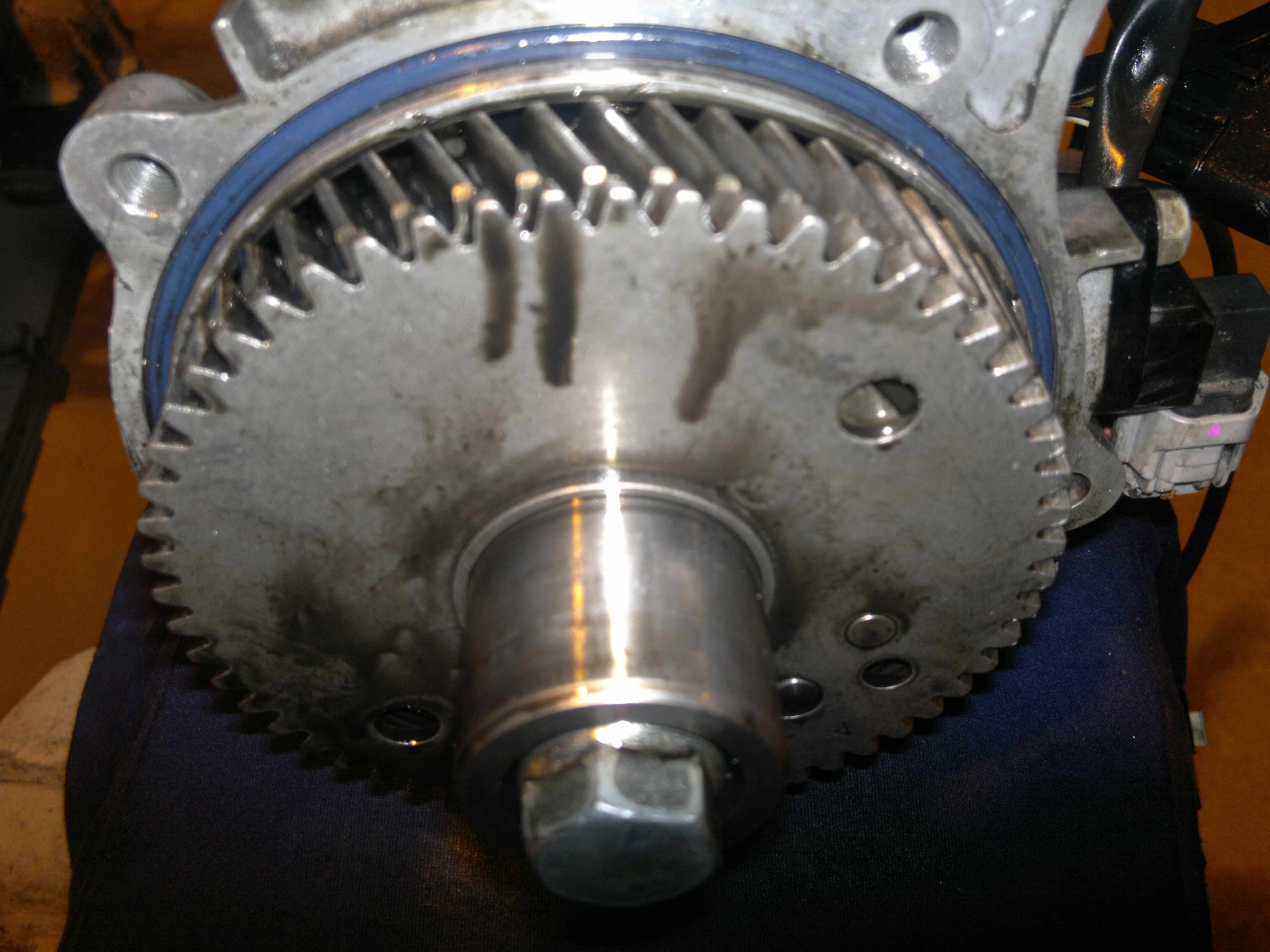

не представляю как можно сбить метку и нафиг там этот установочный болт
Шестерня у этого ТНВД в безлюфтовом исполнениеи. Тонкая часть относительно толстой имеет пружину убирающую люфт. Ибо, на валу ТНВД сидят 2 датчика (основной и резервный) положения вала ТНВД. Читай, положения вала коленчатого. Перед установкой насоса 2 части шестерни разводятся в установочное состояние и фиксируются тем самым болтом. После процедуры установки насоса болт изымается через отверстие заглушки на лобовине двигателя...

Друзья! Подскажите вот эти шестерни так и должны по отношению друг к другу стоять не ровно, похоже из за этого кода устанавливаю насос метка смещается не на 1 зуб как по мануалу а на 1,5-2. Мучаюсь с машиной уже сил больше нет, не заводится ни фига.
Тут смотря как устанавливаете. Эти шестерни имеют пружинную фиксацию относительно друг друга для устранения люфта. На насосе стоит датчик, в сущности, положения коленчатого вала. Он не должен иметь люфта. Справа на фото видно отверстие для фиксирующего две половинки болта, который устанавливается перед монтажом ТНВД в двигатель. И вынимается через отверстие на лобовине двигателя. Эта процедура описана в любом мануале...
