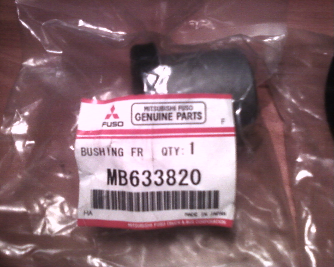

MB633820 забей в EXIST в поиск.
Получишь два варианта с одним артикулом: один твой RBI M2445P Сайлентблок переднего верхнего рычага
второй - оригинал Mitsubishi MB 633820 Сайлентблок рычага. (верхнего

Блин, ты вообще читаешь, что тебе пишут? Оригинальные сайлентблоки - ДА. Не рби, не еще что-то. А именно оригинал. И в каталогах они отлично бьются. И в магазинах лежат.Карбафос писал(а):Куришь? Я сказал что рычаги идут в сборе-ДА! Отдельно сайленблоки-НЕТ! ДА, у меня есть сайленблок на котором эти коды забиты...но он РБИ!Nbf писал(а):Ну мне чего его рыть? Лично покупал (когда топик этот создавал) решительно оригинальные сайленты, в оригинальной упаковке, с оригинальной маркировкой как на упаковке, так и на самом сайленте.Карбафос писал(а):Рычаги идут в сборе.. И на фотке которая была код был митцовский, но сайленблоки

- Deem-On
- Сообщения: 1014
- Зарегистрирован: 18 мар 2011, 17:49
- Двигатель:: 4M40
- Мой автомобиль(и):: Паджеро 2, был
- Откуда: Ярославль
- Благодарил (а): 8 раз
- Поблагодарили: 95 раз
Re: Сайлентблоки верхних рычагов - существуют?
А вот мне кажется, как раз таки тащить может и из-за отсутствия шайб, и именно из-за этого самого осевого смещения, потому как при ударах или при торможении оно(смещение) и происходит, тем самым изменяя геометрию углов установки колес, и как следстие - "тащит". У меня сейчас происходит нечто подобное по причине раздолбанности сайлентов правого рычага, а именно незначительный увод вправо при резком торможении.de писал(а):Они предохраняют рычаг из чрезмерного осевого смещения при ударах в ямах и продляют жизнь сайлентам.Дима 715 писал(а):Блин, может из-за их отсутствия машину постоянно куда-то тащит. Уже полтора года занимаюсь поиском призрака...
Кстати, сегодня пришли оригинальные сайленты(сорри за какчество фото, мобила лучше не умеет) И сразу вопрос: почему "FUSO"? Они что, от кантера? Внешне выглядят точно также, как на фото на пред.странице, и номерок тотже и на пакетике и на самом сайленте.В чем подвох?
