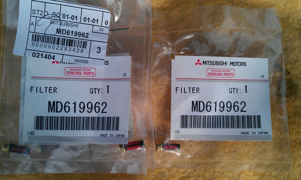

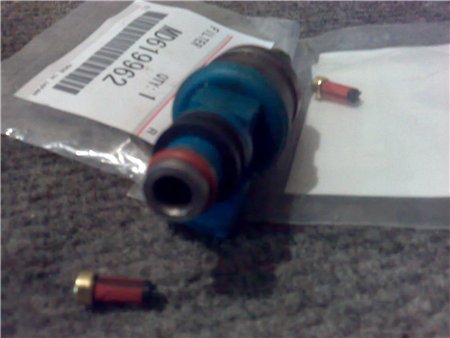

В итоге мы форсунки решили не трогать - нет для этого показаний.
Но поменяли перед ними сетки. Они были очень даже чистые (и это при 130 тыс пробега
Сегодня забрал авто из ремонта. Ремонтировали только ТНВД методом разбора и шлифовки пластин. Не было давления ТНВД - 2,5-4 кг.
У мастеров на работу ушло 4 дня. И у меня в итоге 12 тыс. денег. Я котролировал их - заходил каждый день и смотрел, что делают. В итоге не пожалел, что доверил им, а не стал делать сам. Очень уж это долго и нудно и сложновато, как мне показалось.
Сел - поехал. На компьютере авто сразу увидел расход по японски 4,4 литра на 100 в городе. То есть 22,7 литра на 100 по нашему. Уже порадовало.....
Раньше, уже почти год как, выше 3,2 не поднималось. То есть было 30 литров на 100.
То есть ремонт ТНВД, кажется, привел к экономии топлива. Неужели такое может быть?!
Завтра поеду на дальняк, посмотрю, что на трассе с расходом. Если там увижу 13,5-14 литра на 100, как было давно-давно раньше, то буду счастлив.

Re: Кто-нибудь чистил форсунки?
Подскажите пожалуйста как вынуть сеточки из форсунки? И есть ли у кого каталожный номер сеточек/фильтриков форсунки? Хочу их поменять а в каталоге они идут вместе с форсункой...
Вот эти подойдут? От лансера вроде, нашел в интернете...
