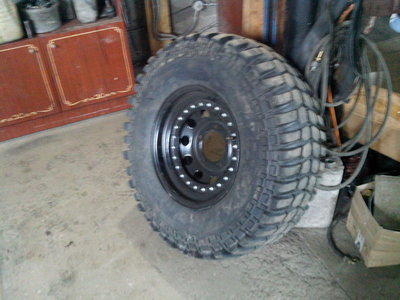

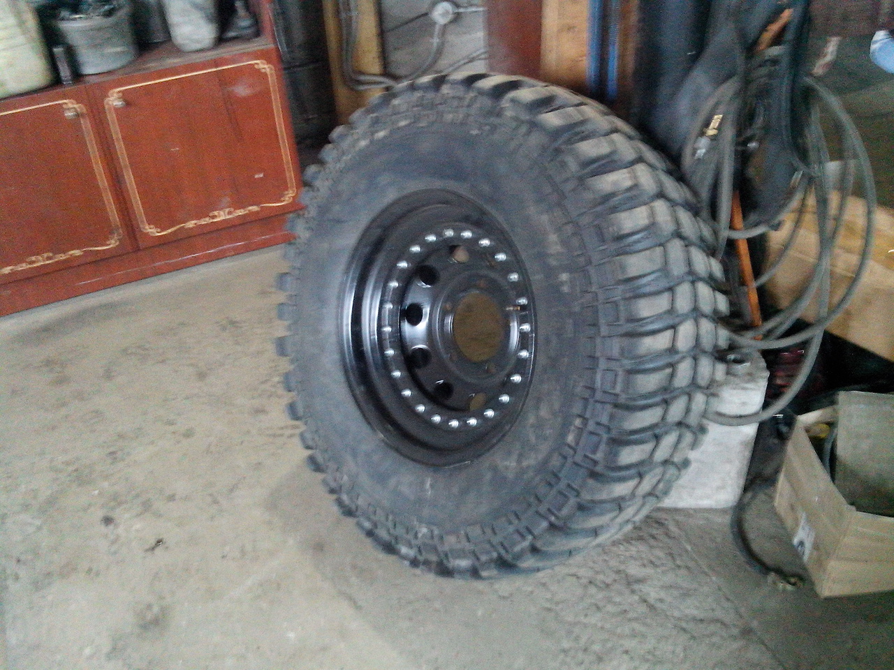

а теперь для суперспортсменов!!!
уважаемые грамматеи!!!
если диски и резина для соревнований, то надо фиксировать обод!
и тогда никто не разуется!
пилим диск пополам, режем лазером загатовку, привариваем собираем накачиваем и вуаля!!!
все затраты всего то 5000 с копейками!

Да не может быть????пузотерка писал(а):а теперь для суперспортсменов!!!
Как же до твоих откровений все ездили??
Спасибо, прям глаза открыл.
ЗЫ а зачем 3 фотографии одного колеса, с разных углов?
Такая и одна не нужна.
ЗыЗы тема ниже: http://pajero4x4.ru/bbs/phpBB2/viewtopi ... 4&t=138398
http://wheel1000size.ru/wheels/new?is_beadlock=1&page=1
ЗыЗыЗы Радует, что признаешь, что существуют еще и граматеи(с).
Себя ты к таковым, как я понял не относишь. И правильно делаешь.
В общем завязывай со своими откровениями, а то чем больше пишешь, тем смешнее выглядишь.

молодцы! и сами все знаете!
а фото готового потому что сами делали в первый раз, так сказать удачный эксперимент, жаль что раньше эту темку про диски тут не видел!
и все же на диске шириной 80% от ширины резины авто едет по удачнее(наше местное мнение)
а разуться можно при разных моментах, кто то и при 1,5 разувается а бывает 0,15 идешь и ниче!
приошу извинить меня, если кого обидел(пьян был), ибо не понял сразу, что здесь профи сидят!
ваше мнение более оспаривать не намерен.

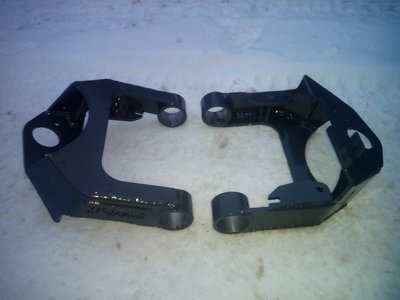

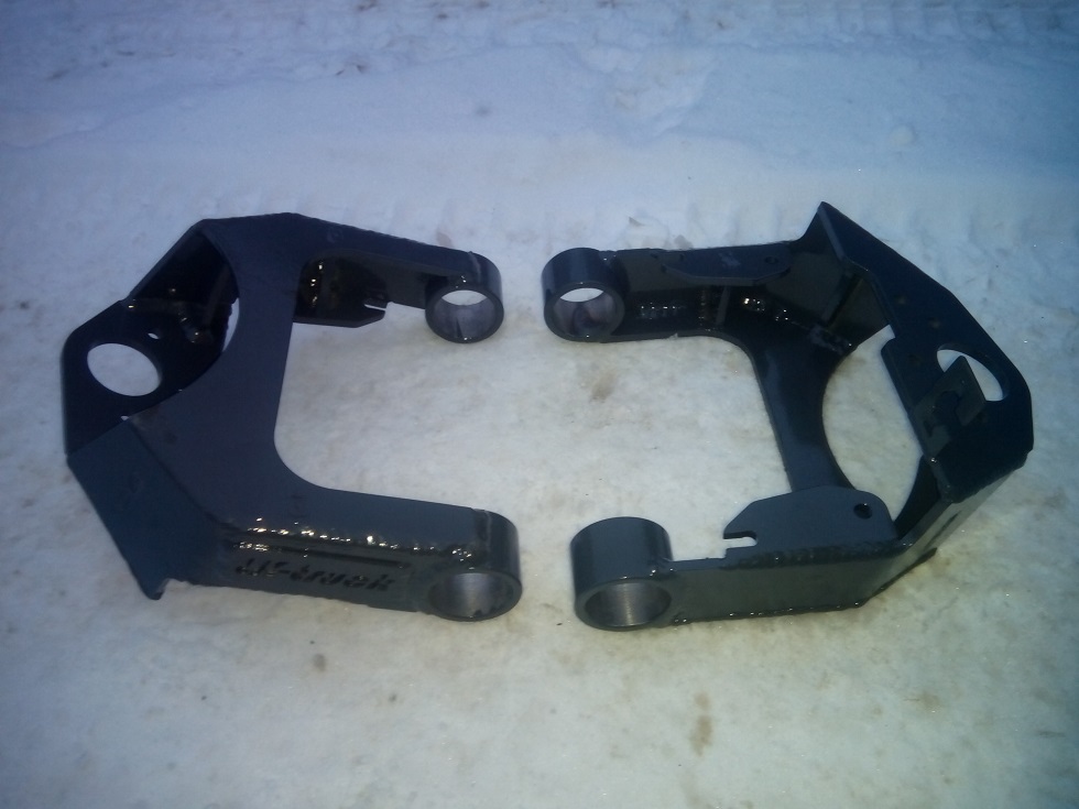

А если верхний рычак тюнячий с уже перенесенным креплением шаровой вместо всяких проставок и переносов под низ.... вот только угол шрусов и наконечников беспокоит... буду пробовать...
Ну и да. Юр если тему про рычаги эти открою не закроешь как с проставками под шаровую?

Вот какая разница, каким способом ты перенес шаровую?
Ты увеличил углы работы шрусов и рулевых наконечников.
Что происходит с наконечниками при серьезных нагрузках - на фото выше.

На рулевой будет нагрузка больше если только он пойдет на излом, т.е. не хватит хода шара... это я и хочу посмотреть когда поставлю, на сколько критичноЖипер писал(а):Вот какая разница, каким способом ты перенес шаровую?
