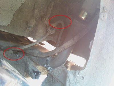

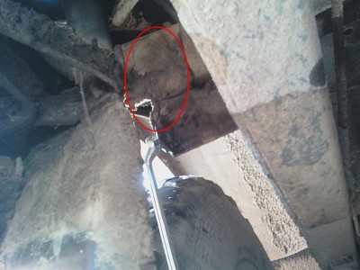

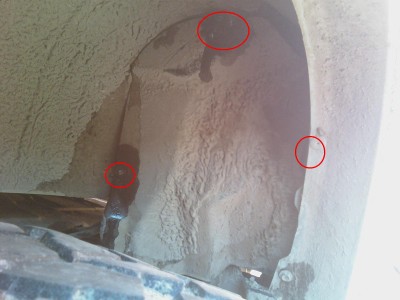

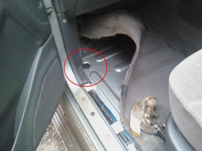

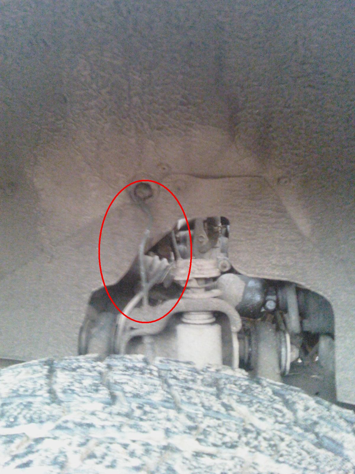

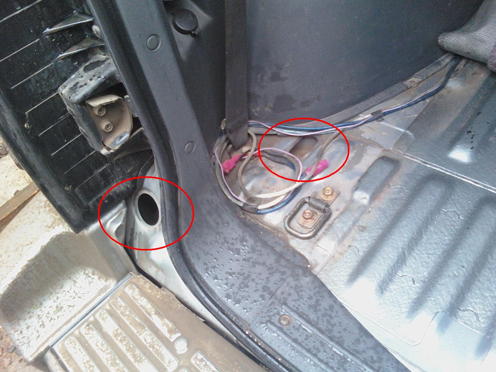

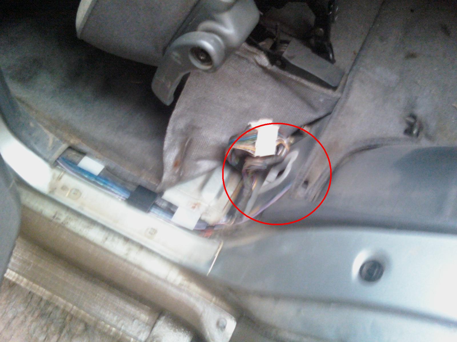

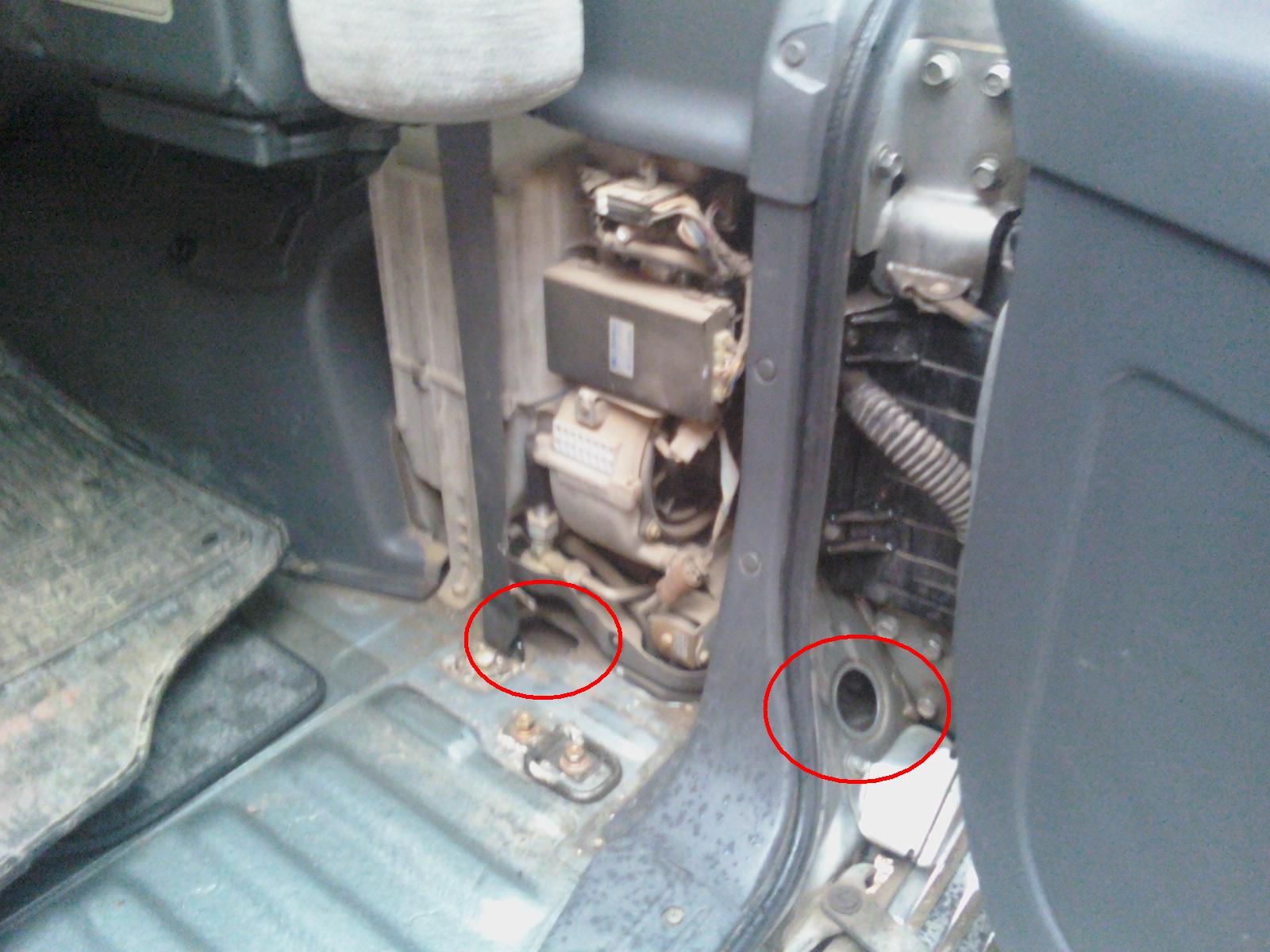

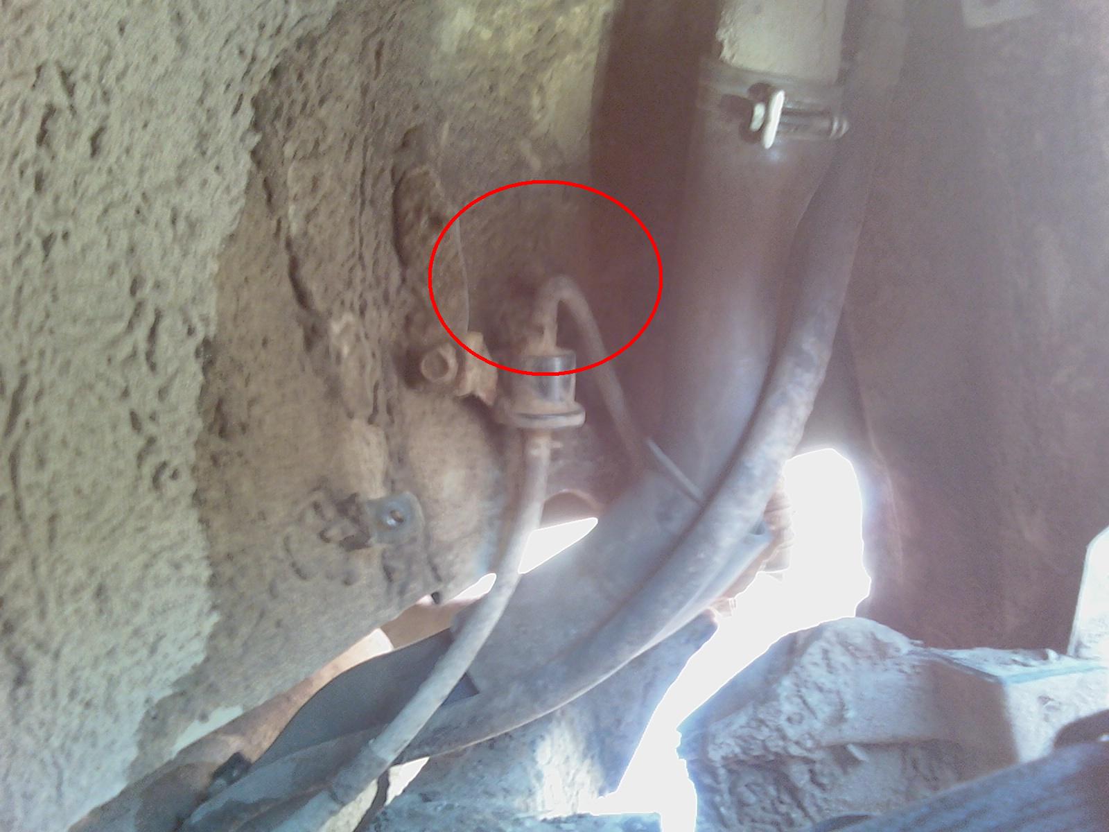

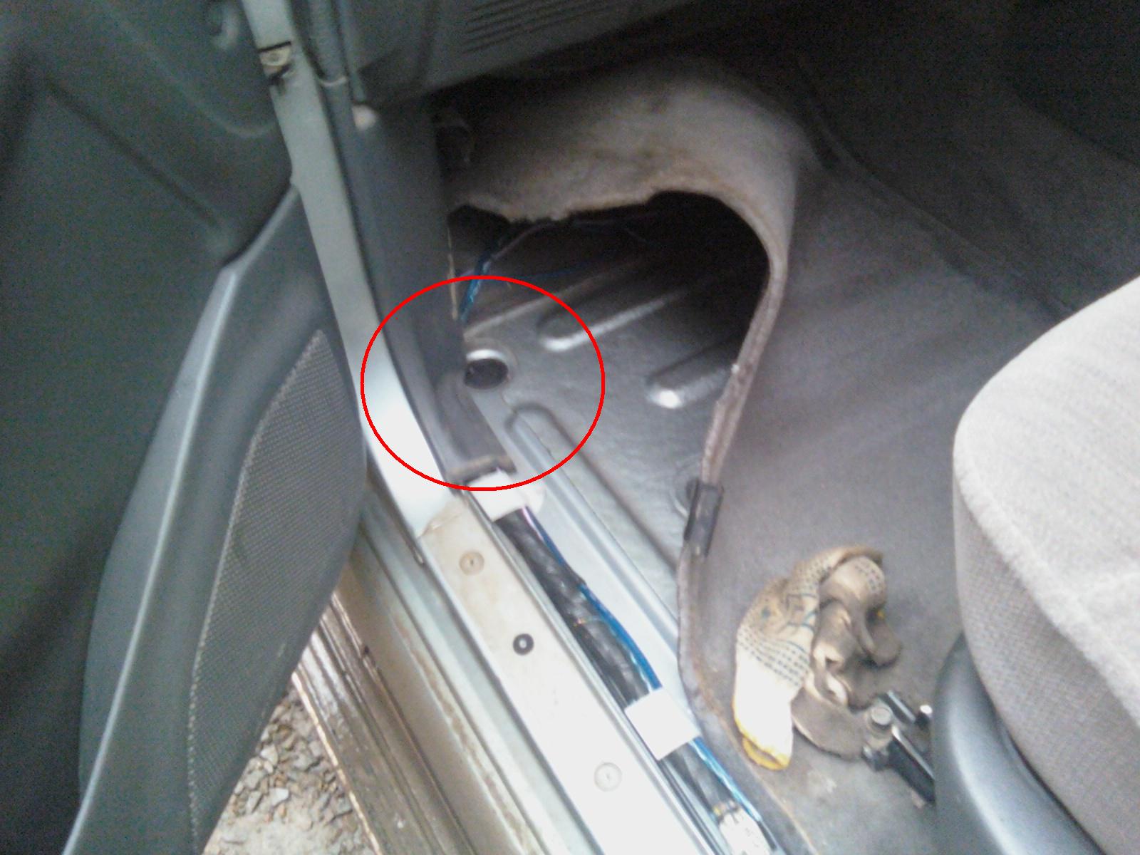

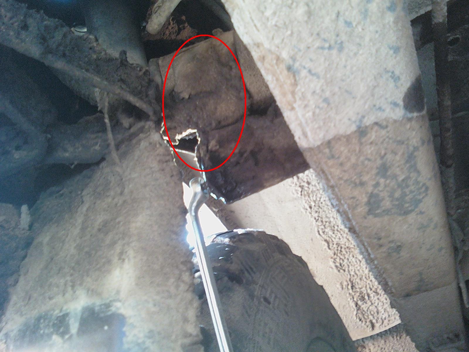

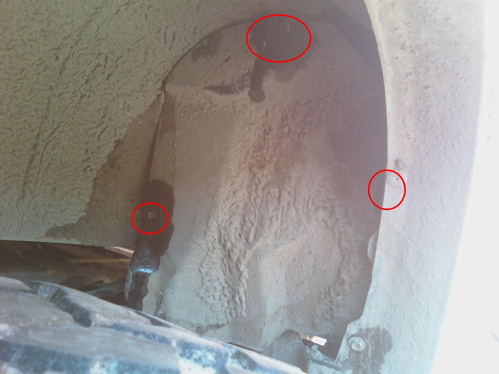

теперь фотки где находятся болты.
на корме
на корме
на корме
на корме
под задним пассажирским сиденьем
около центральной стойки
около стойки передней двери

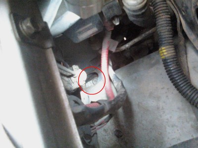

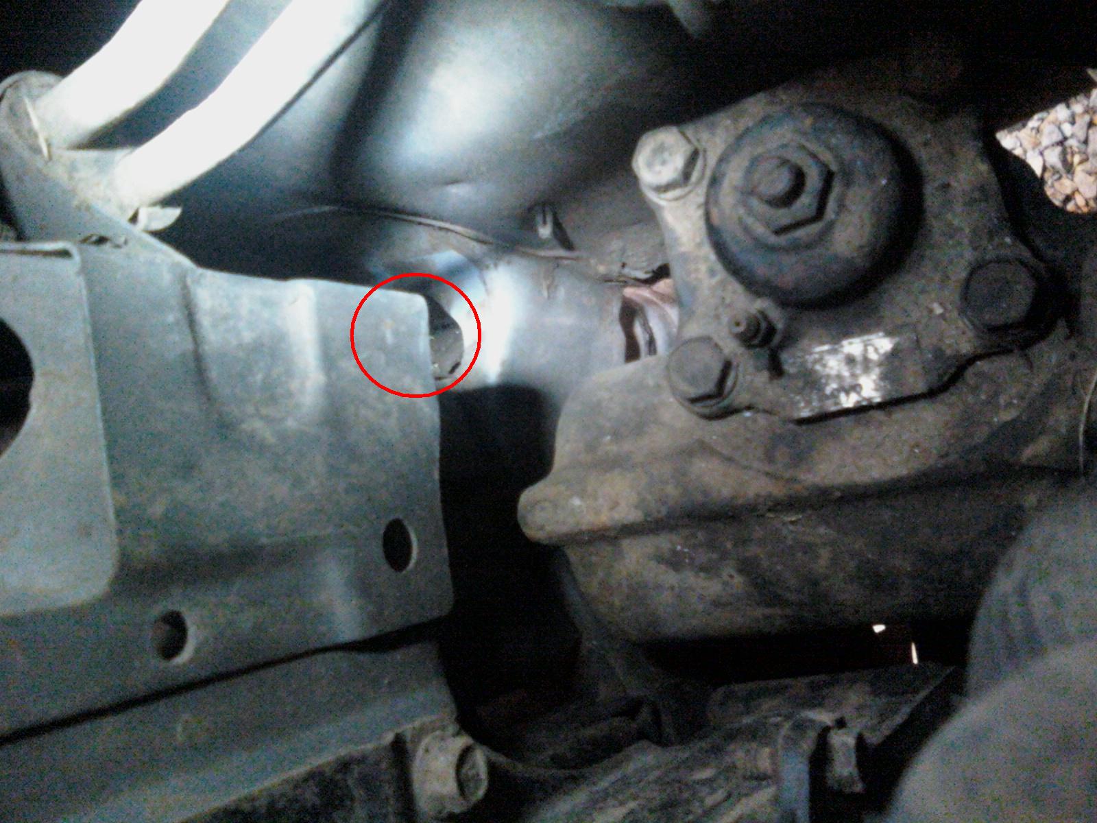

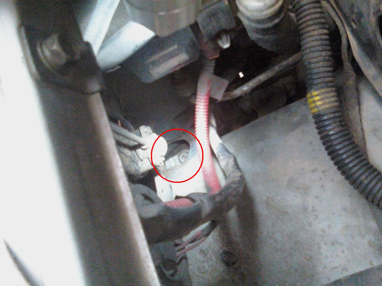

с передними болтами пришлось повозится.. мало того что место мягко сказать неудобное так они ещё залеплены были какими то наклейками, кароче еле их нашёл.
внизу около аккамулятора, надо снимать расширительный бачёк.
правый болт
правый болт

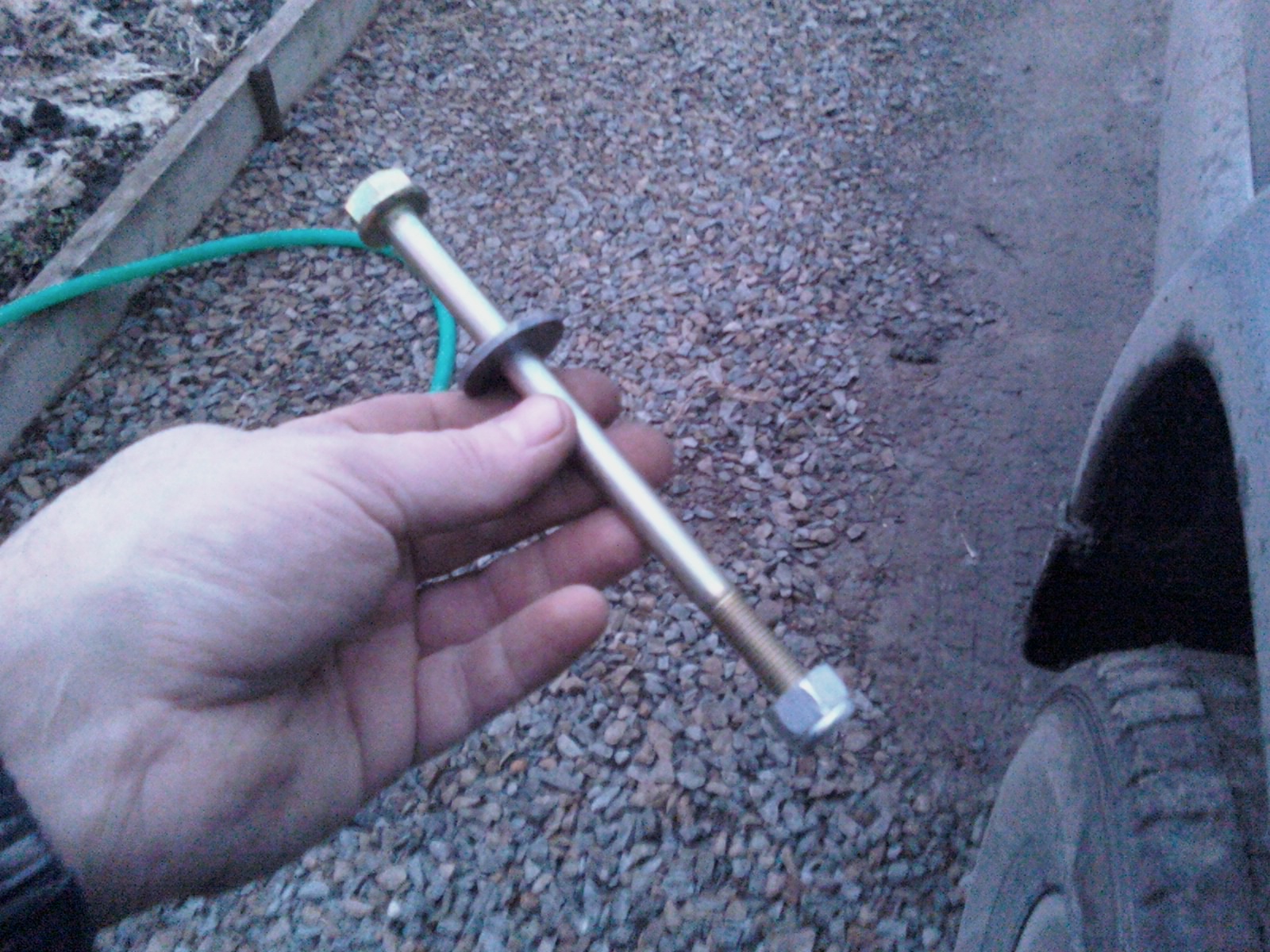

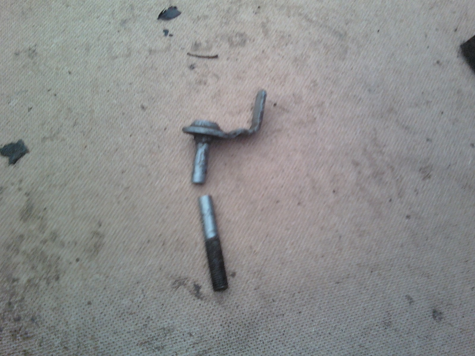

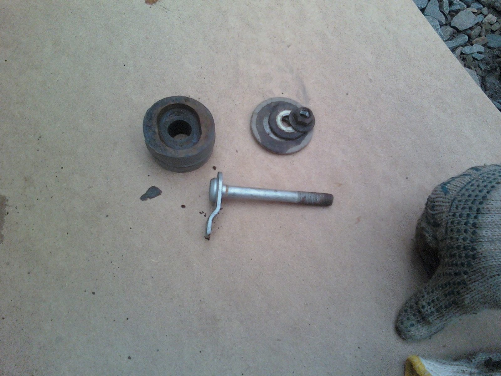

один болт с морды пришлось распилить, не вытаскивался никак.
на болтах которые купил - думал не хватит резьбы, хватило с головой.
на базаре было два вида белые(145мм) и желтые(150мм) прочность одинаковая 8.8, и оба с нивы как сказал продавец, хватает тех и тех по длинне.
заводские болты
заводские болты
болт с передка
болт с передка
такие болты я купил
такие болты я купил

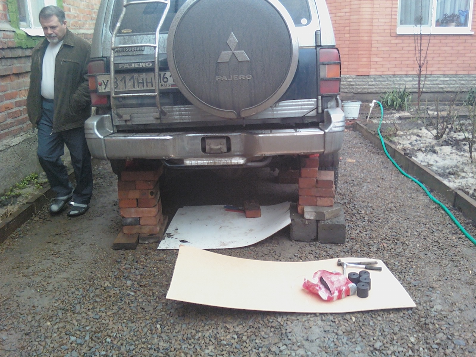

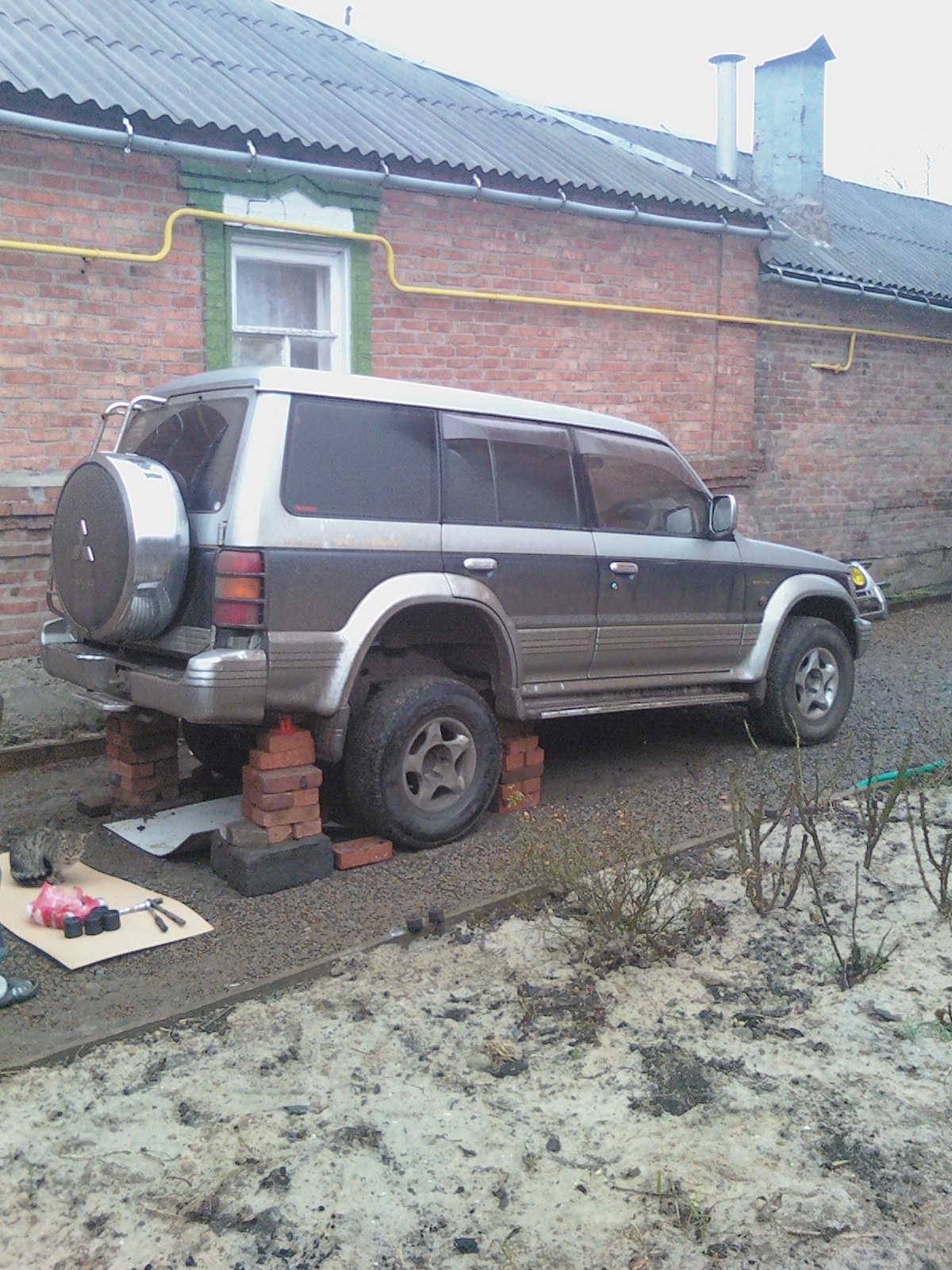

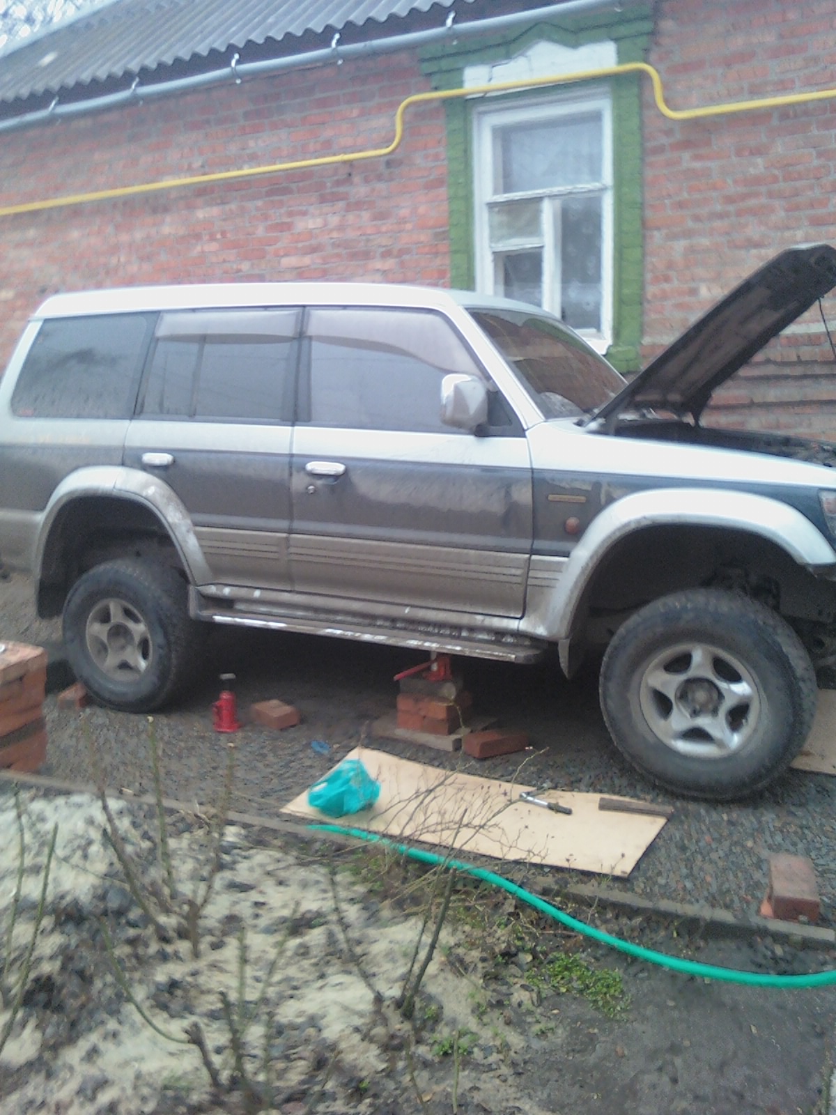

вытащив все болты кроме передних начал домкратить ж.. зад :) двумя домкратами.
подкладывать кусок фанеры под кузов ОБЯЗАТЕЛЬНО иначе мнёт.

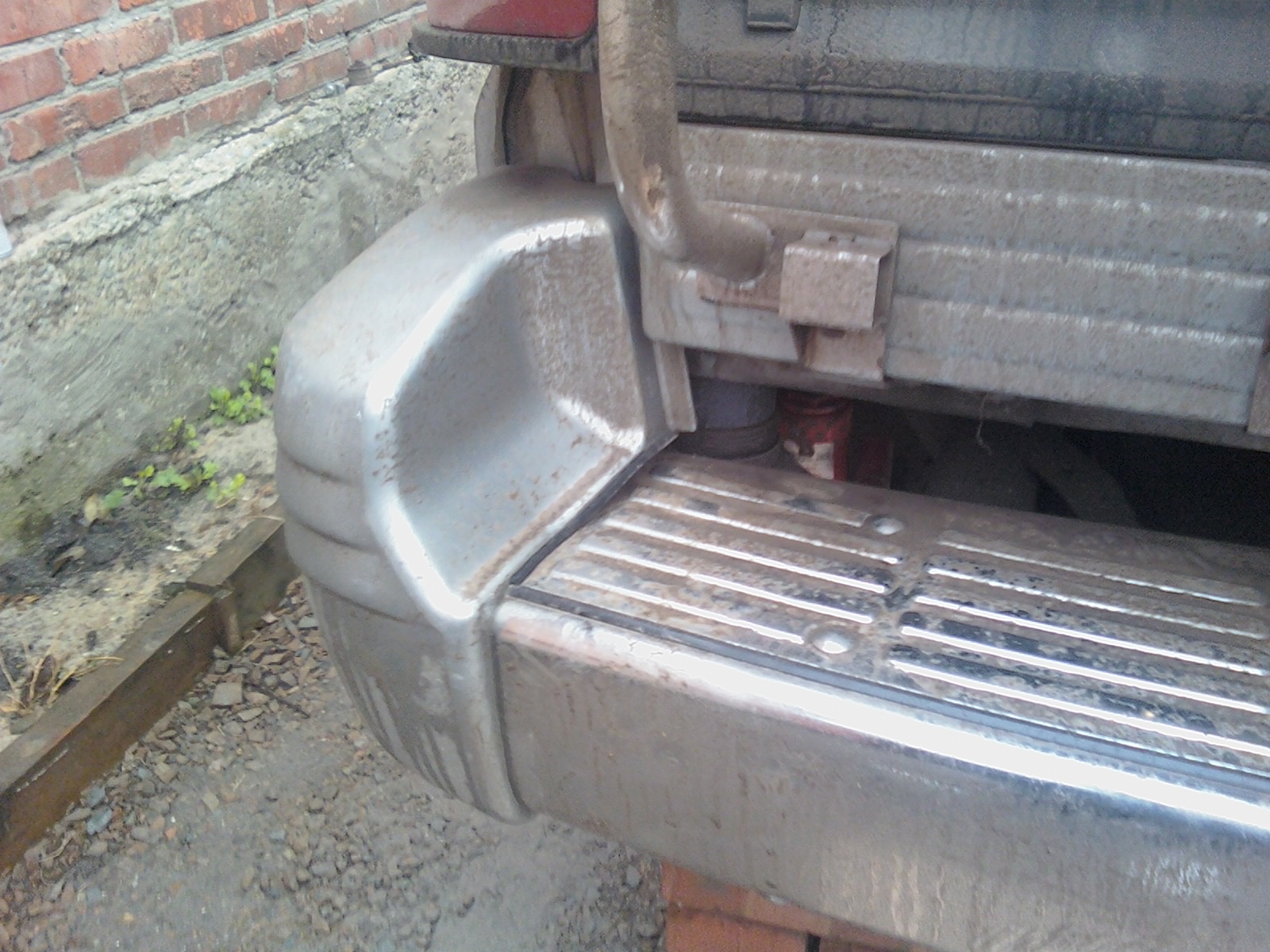

задний бампер лучше снять, у меня левый клык задел за кузов, правый прошёл свободно.

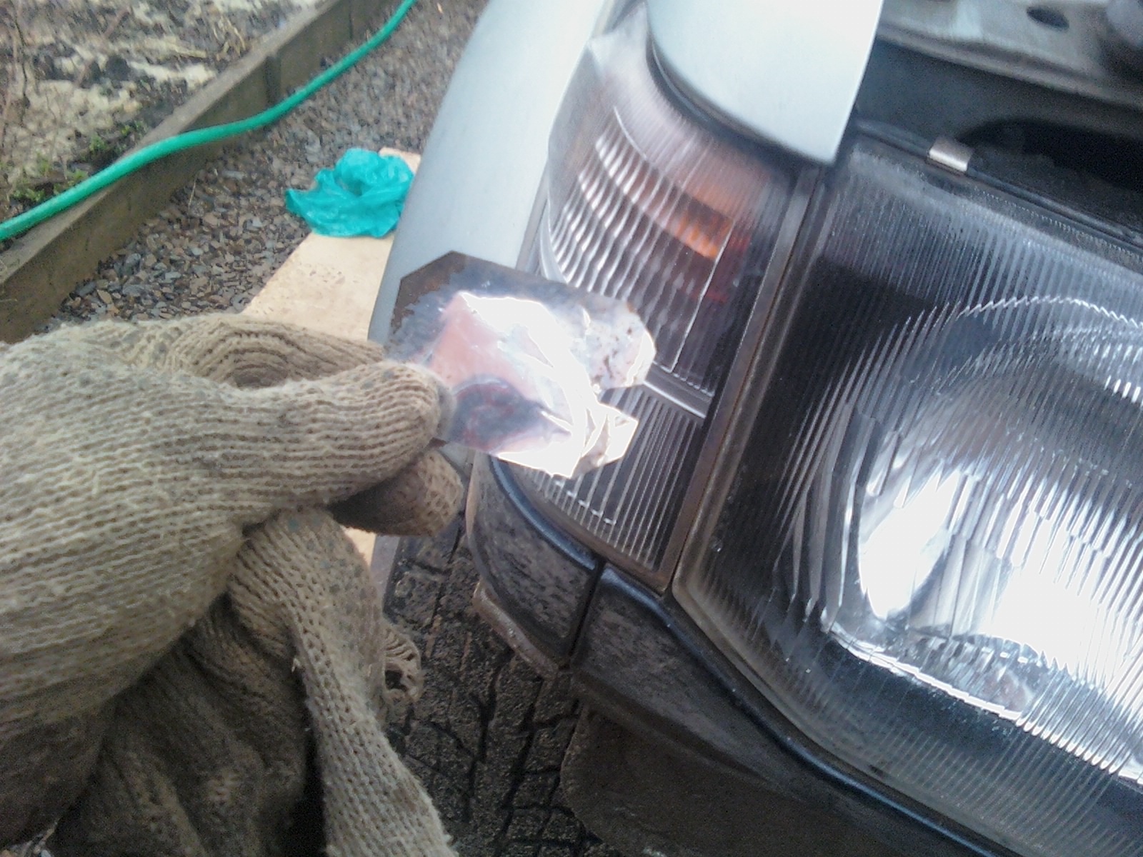

уж простите за оффтоп но все штатные болты вытащил просто и легко с фанарем!!!!!

xamjak1n писал(а):уж простите за оффтоп но все штатные болты вытащил просто и легко с фанарем!!!!!
в смысле фару снять потом болт? у меня все легко вылезли с передними токо ж.. запарка была.

снимали только наклейки которые у тебя на фото!!!!!
и все а фонарь! ну обычный для темноты!

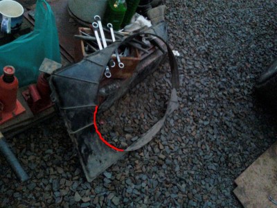

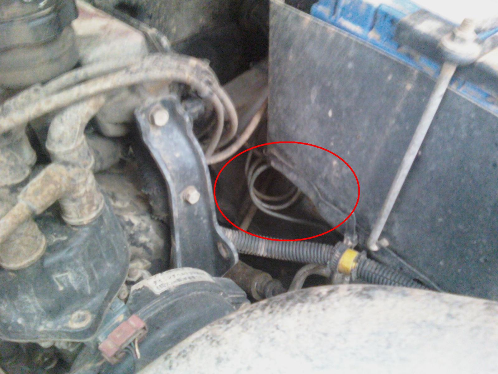

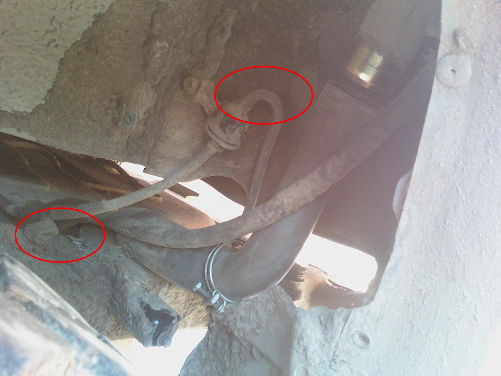

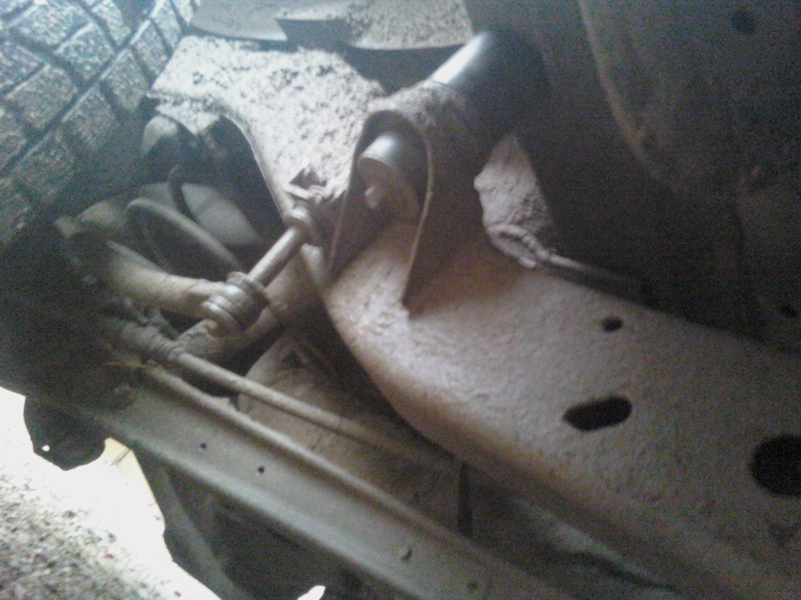

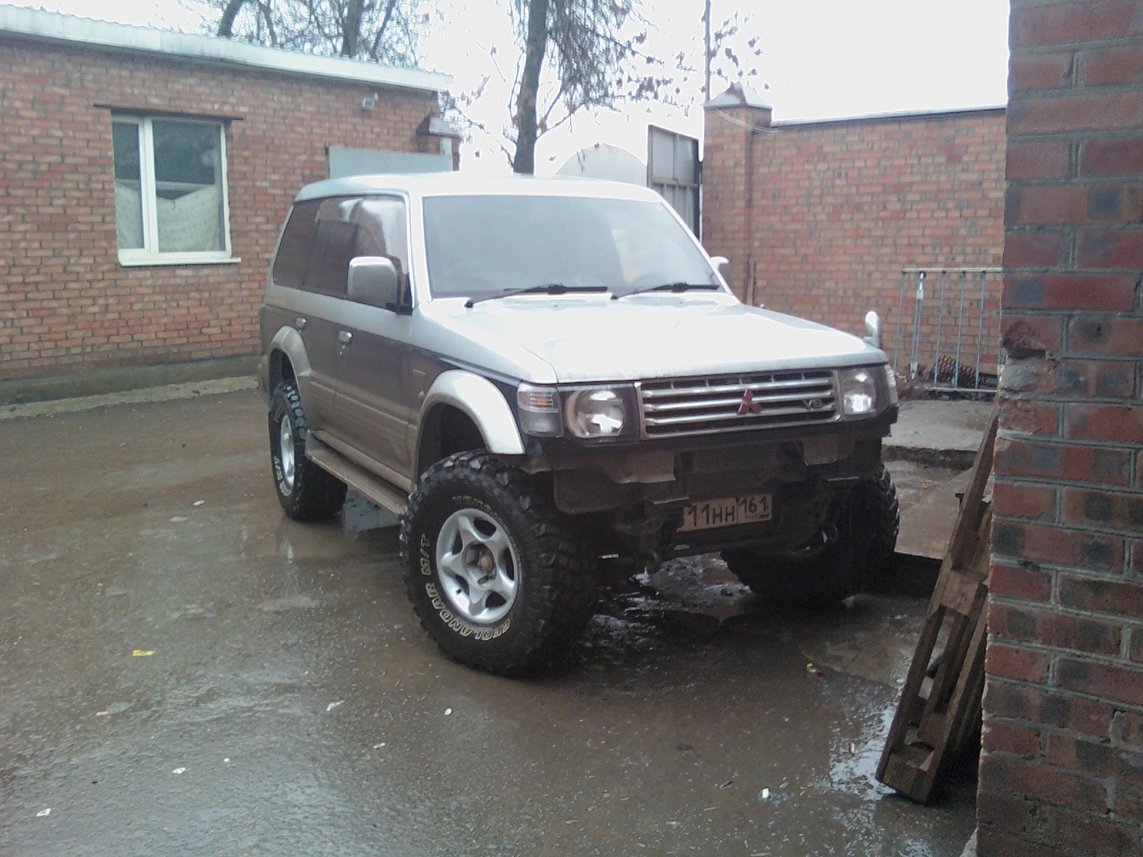

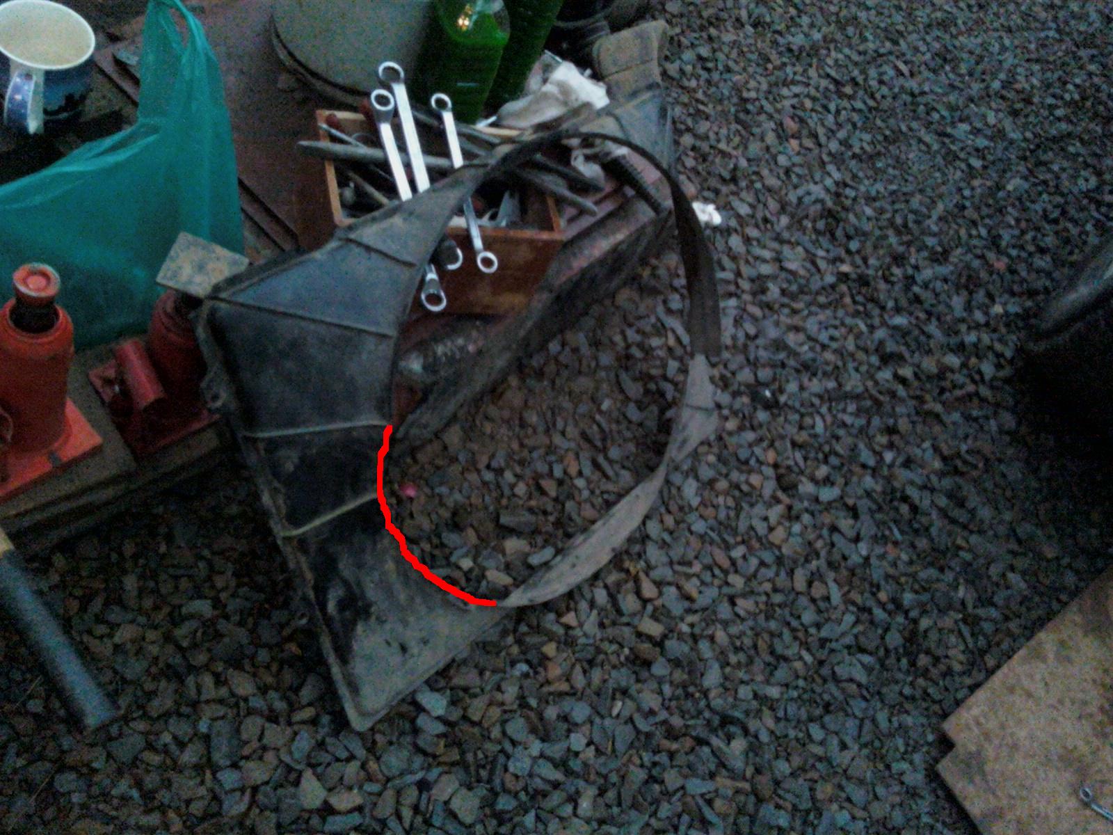

..продолжаю, раскрутил аккуратно кольца тормозных трубок, снял кожух с радиатора.
вставил две задние проставки, после этого начал подымать посредине и вставлять проставки по правой стороне.
на кожухе вентилятора красной линией - то что отрезалось.

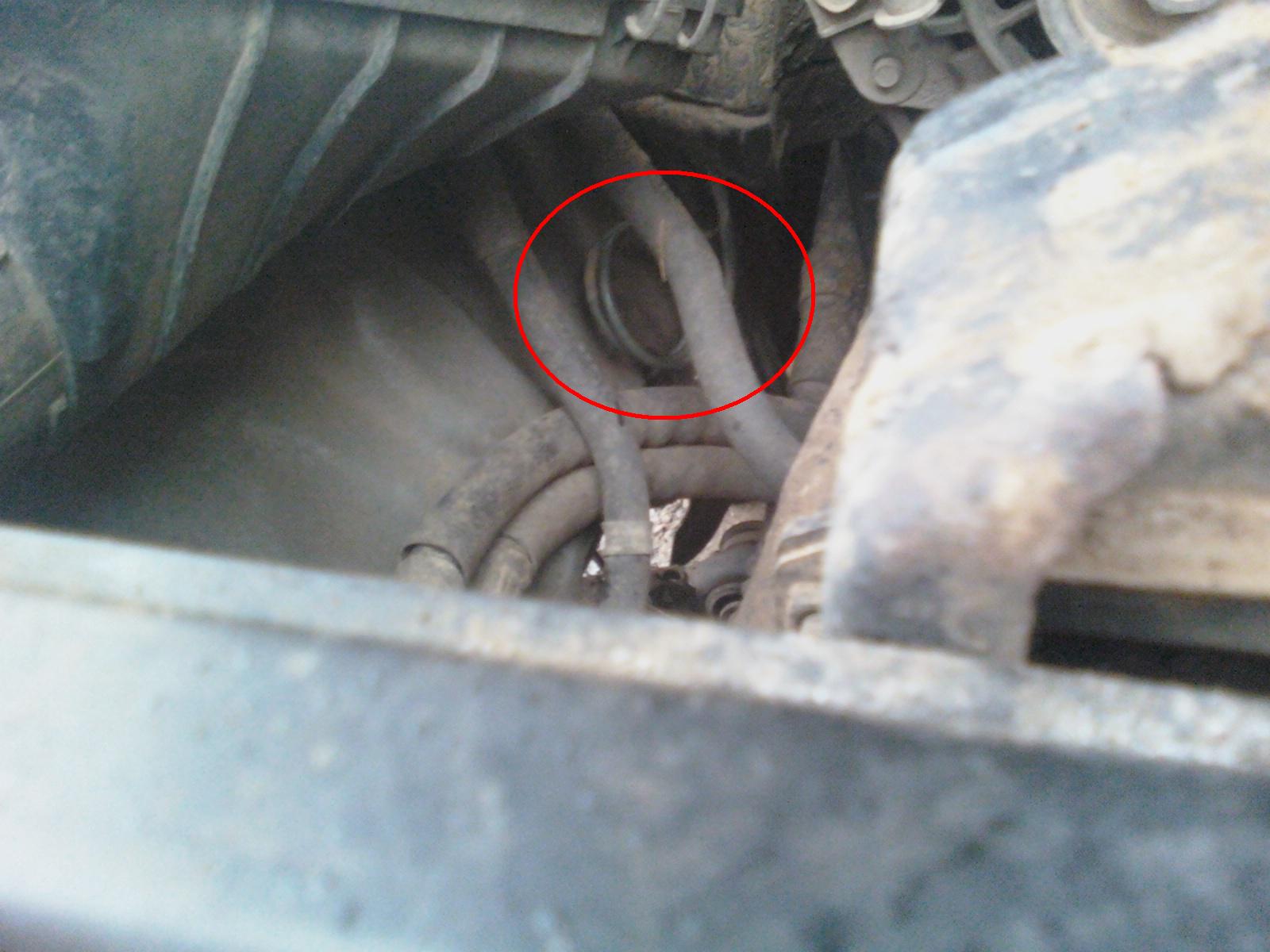

слетела одна трубка с печки - повернул против часовой стрелки одел, затянул.

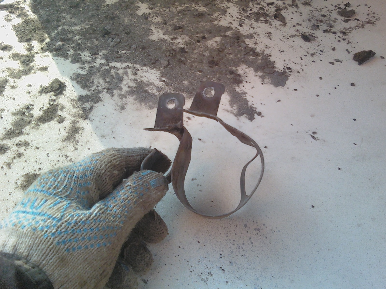

прошло два месяца, слетел патрубок бензобака.

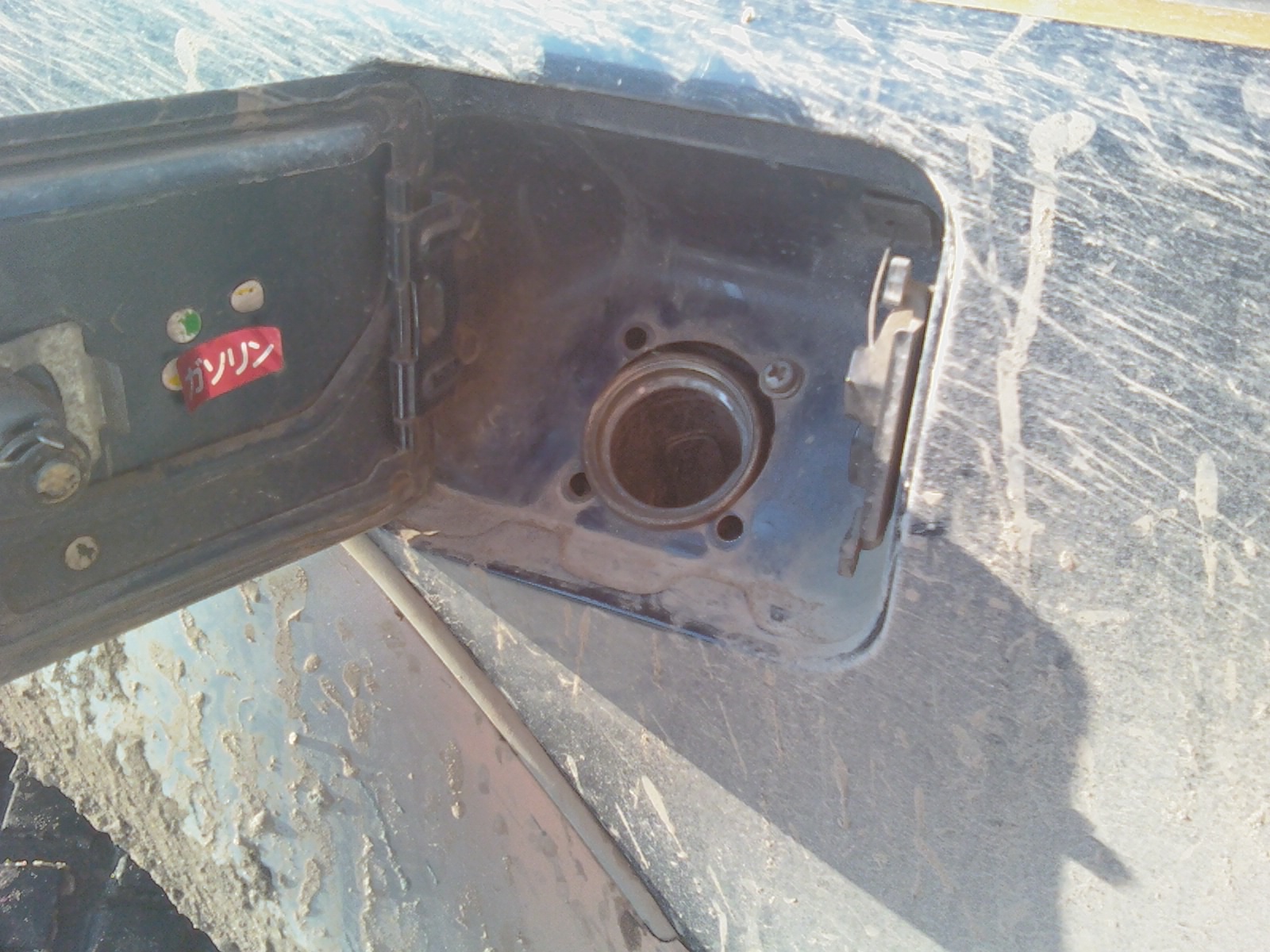

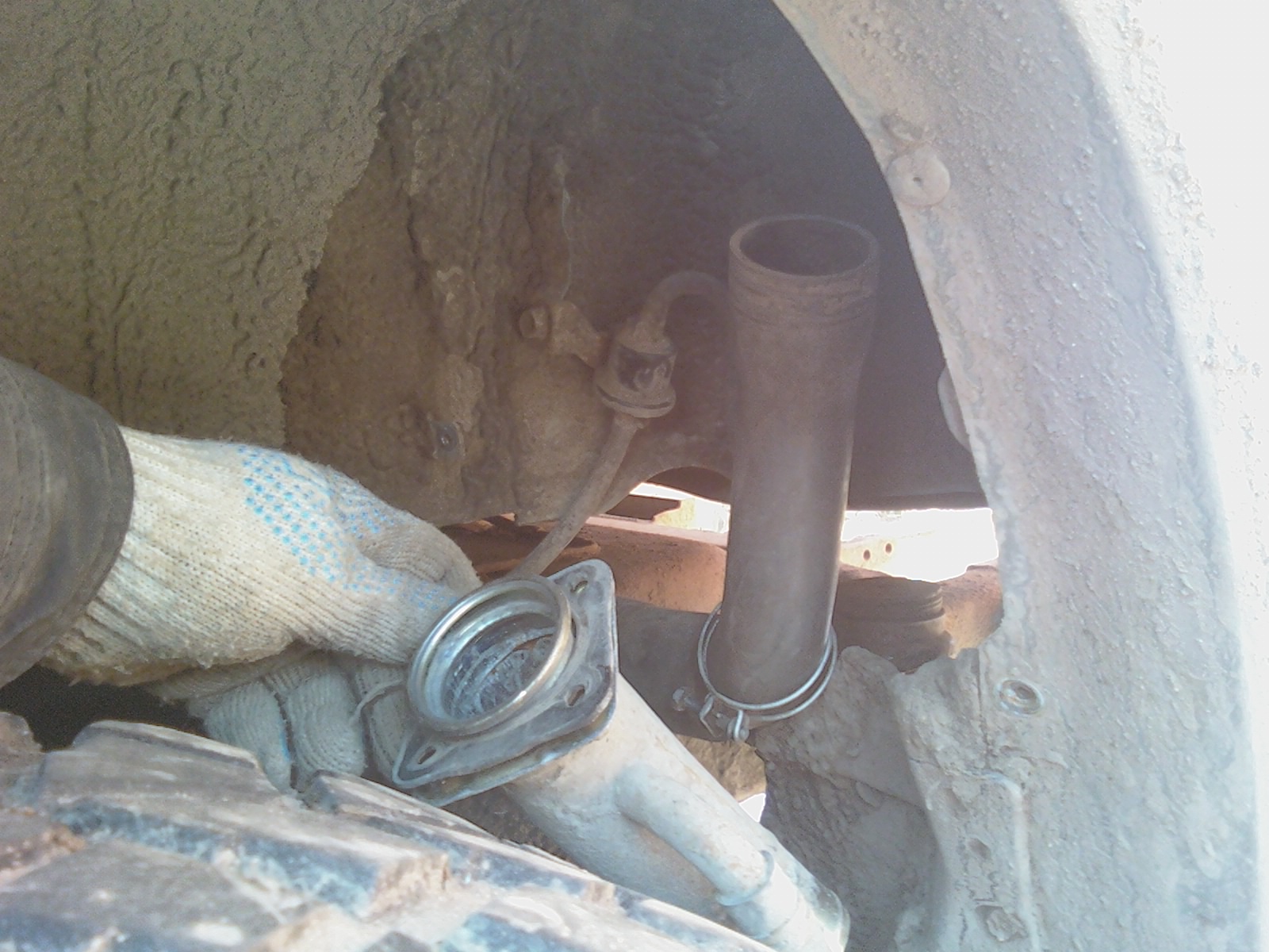

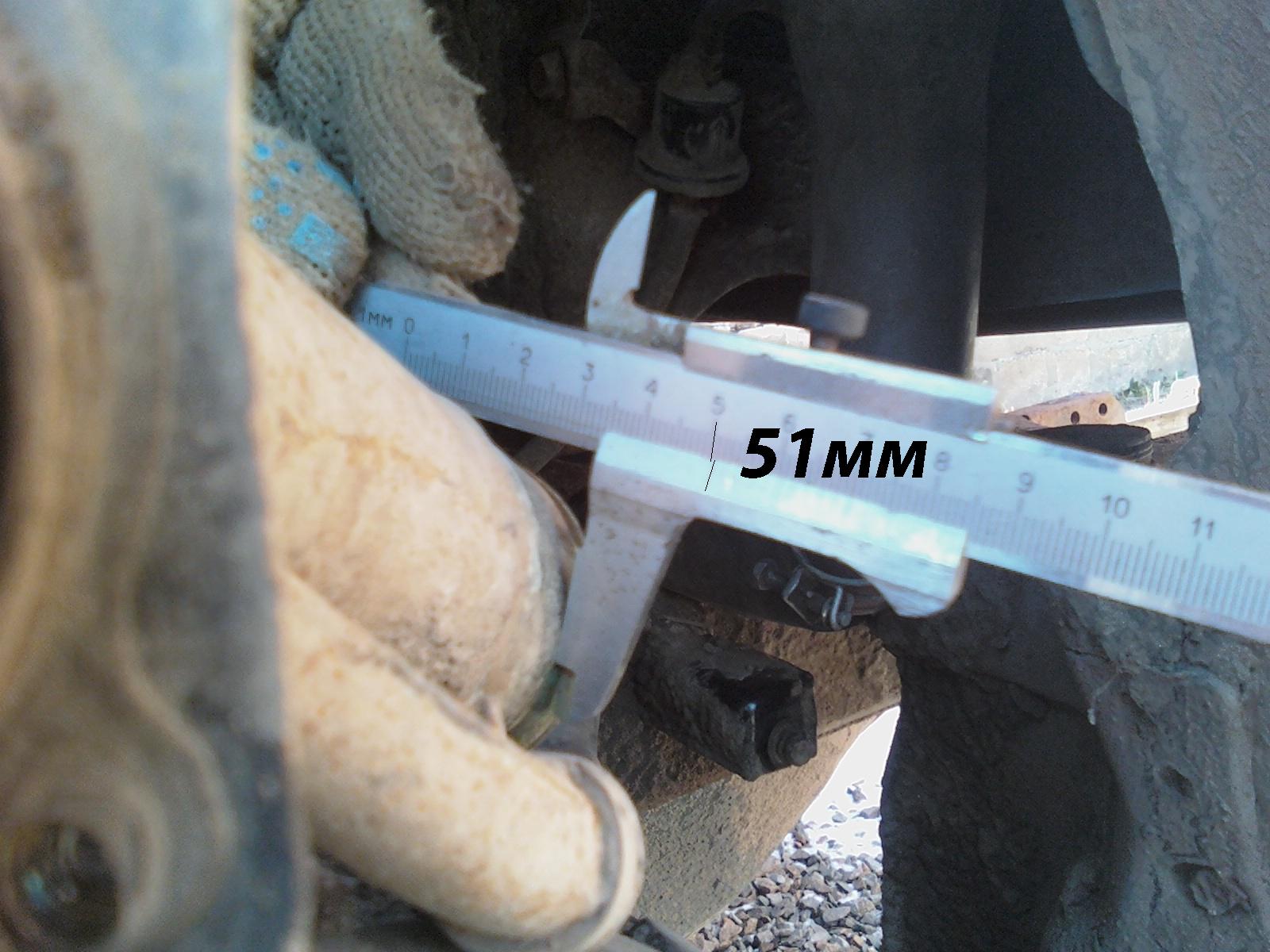

добавляю сюда про патрубок бензобака и про нюансы. я его не нарашивал, просто открутил хомут который прижимал его к раме и патрубок выпрямился. всё чего в красных кружочеках нюансы, вот так вот ::-D: .
ДВА МЕСТА ГДЕ НАДО СДЕЛАТЬ ТАК ЧТОБЫ БЫЛО НЕ В НАТЯГ.
НАРУЖНЫЙ ДИАМЕТР ГОРЛОВИНЫ.
ХОМУТ
ХОМУТ
ХРЕНОВЫЙ ИЗ МЕНЯ ФОТОГРАФ)) ЭТО ВИД СЗАДИ С НИЗУ ОТКРУЧИВАЕМ ХОМУТ 1 БОЛТ НА 10
ОТКРУЧИВАЕМ ГОРЛОВИНУ
СНИМАЕМ КРЫШКУ 3 БОЛТА на 10

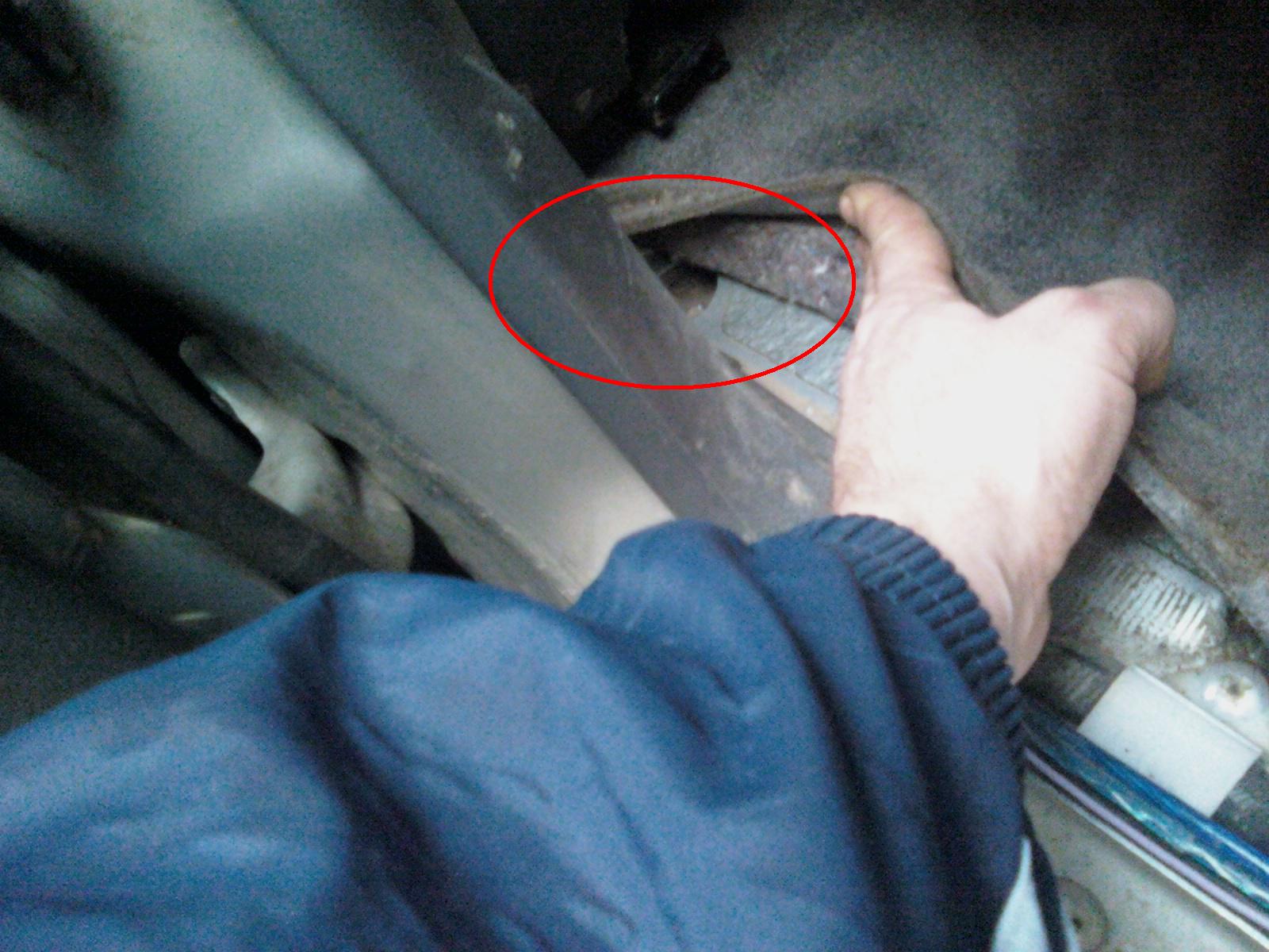

Не надо не пили, резинка всиравно мозг ипать будет, лучше снимай и наращивай.

кароче я энтот рычаг вытащил, пилить кузов там смысла не увидел. распилил болгаркой рычаг и вварил кусок 4см под другим углом. но видать перестаралси ::-D: теперь понижайки нет, рычаг упирается. и в верхней этой втулке с стопорным кольцом резинка нахрен сгорела. вобщем завтра ещё помуздыкаюсь. резину 33 поставил - КАЙФ :*DANCE*: все оборачиваются.
