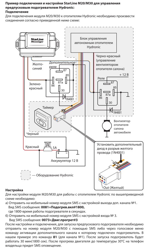

А как реализован дистанционный запуск??? Были подключен провод к кнопке таймера или схема собиралась через реле?Prihod писал(а):Тоже менял время на 60 мин.......всёравно отрабатывает только полчаса.......
Ну как вариант, это примерная схема с использованием реле:

1. У меня Вебаста. Но там есть два времени - текущее и по умолчанию. Текущее - сколько будет работать в этот раз (сколько осталось) и настраивается во включенном состоянии. И по умолчанию - как раз это время ставится на каждое включение. Не думаю, что в гидронике сильно по-другому. Уверены, что меняли не время текущей работы, а именно по-умолчанию?
2. На вебасте другой таймер, но примерно так - кнопку установки таймера нажать 1, 2, 3 раза для 1-й, 2-й, 3-й программы соответственно. Кнопки ок нет.
3. У меня обратная связь через пейджер. Не из состава сигналки, сигналка без обратной.
4. Да, сигналку менять ради этого ломы, конечно. Хотя если это не новая серия 61/62, 91/92 - я бы поменял обязательно. Заодно можно и эту проблему решить.
Дополнительно. Подключить к сигналке можно тупо подключением +12 к основному питанию или к режиму догревателя от доп.канала сигналки на дистанционный запуск. Тогда будет работать столько, сколько стоит в настройках сигналки на дистанционный запуск и пофиг на установки гидроника. А можно сигналкой включать-выключать (канал не запуск, а переключатель - например, открытие багажника) собственно КНОПКУ включения на самом пульте. Тогда получается штатная работа - считай, сам кнопку жмёшь. И будет правильно гаситься при выключении - с продувкой и всеми делами. Вы какую кнопку на Старлайне жмёте - запуска или багажника/освещения?
