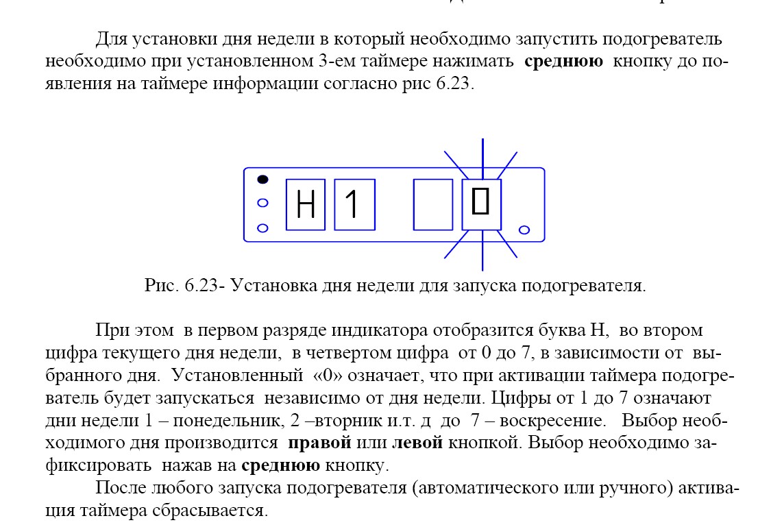

Но, получается, можно запрограммировать на ближайшие три дня: на завтра по 1-й программе, на послезавтра по 2-й.............

Т.е выбираем "Р", номер программы, день недели, ОК, ОК, ОК?

1. У меня Вебаста. Но там есть два времени - текущее и по умолчанию. Текущее - сколько будет работать в этот раз (сколько осталось) и настраивается во включенном состоянии. И по умолчанию - как раз это время ставится на каждое включение. Не думаю, что в гидронике сильно по-другому. Уверены, что меняли не время текущей работы, а именно по-умолчанию?
2. На вебасте другой таймер, но примерно так - кнопку установки таймера нажать 1, 2, 3 раза для 1-й, 2-й, 3-й программы соответственно. Кнопки ок нет.
