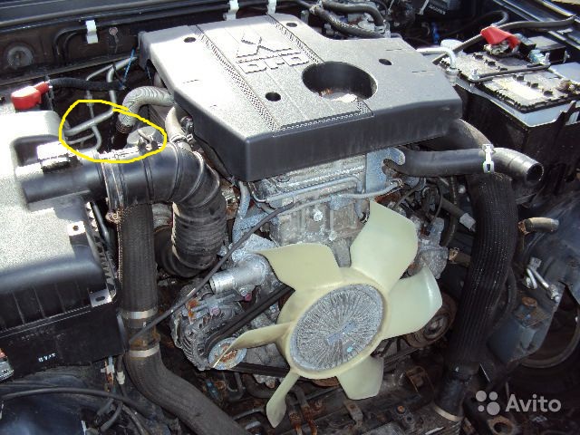

Всем Привет! Прошу совета, купил "на днях" Сепар-завихритель, хочу "воткнуть" его НАД ТУРБИНОЙ! (Авто Паджеро 4). Вопрос: -"Не сгорю , нахрен?". Может кто устанавливал в этом месте? Как результат? Заранее спасибо. Вот, на фотке "пометил" жёлтым цветом, место установки!

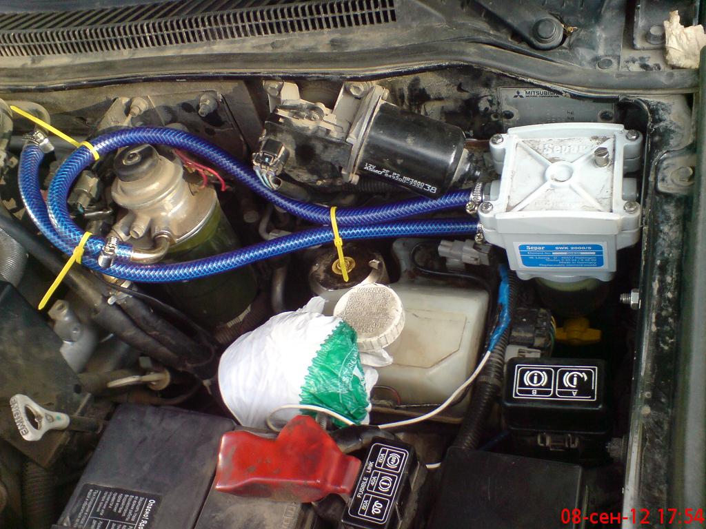

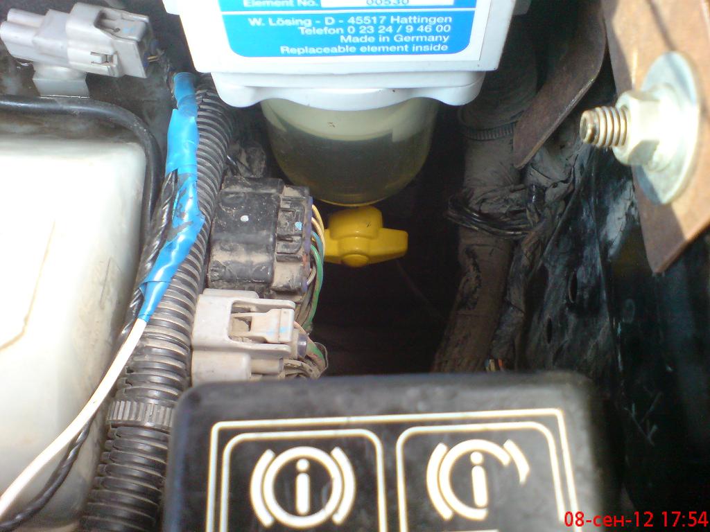

По крайней мере в этом месте вебаста рекомендует установку котла.
А на счет аластиковой колбы с соляркой я б не стал. Есть же фотки ка народ сепар втыкает за левым акумулятором. У меня тоже что-то в этом роде. Там и штатный фильтр стоит и бачек с тормозухой, значит тампературный режим не жесткий.

Да! Можно и за "левым" акумом воткнуть! Но следить за состоянием "топлива" там не возможно(если я не ошибаюсь?),А "над турбиной" место идеальное, ну т.е. "открыл капот, посмотрел, что в колбе твориться"! Вот и хотелось-бы в этом месте и воткнуть! Но "сыкотно" что-то!технотол писал(а):По крайней мере в этом месте вебаста рекомендует установку котла.

думаю П3 и П4 не сильно в этом месте разнятся.den1ska писал(а):Да! Можно и за "левым" акумом воткнуть! Но следить за состоянием "топлива" там не возможно(если я не ошибаюсь?),А "над турбиной" место идеальное, ну т.е. "открыл капот, посмотрел, что в колбе твориться"! Вот и хотелось-бы в этом месте и воткнуть! Но "сыкотно" что-то!технотол писал(а):По крайней мере в этом месте вебаста рекомендует установку котла.
всё там хорошо видно!
а вот с турбиной связываться не стоит!

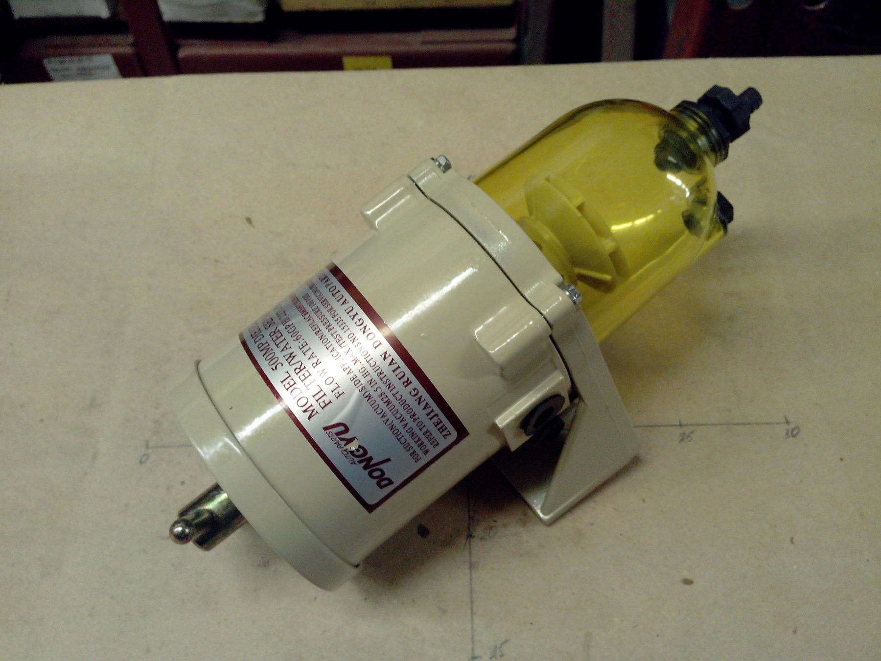

Дело в том,что у меня вот такая "штука" и что-то, в том месте(где вы указали) она не влазит блин! Ладно попробую ещё раз, туда "вкорячить".ЕвгенийСамарский писал(а):думаю П3 и П4 не сильно в этом месте разнятся.den1ska писал(а):Да! Можно и за "левым" акумом воткнуть! Но следить за состоянием "топлива" там не возможно(если я не ошибаюсь?),А "над турбиной" место идеальное, ну т.е. "открыл капот, посмотрел, что в колбе твориться"! Вот и хотелось-бы в этом месте и воткнуть! Но "сыкотно" что-то!технотол писал(а):По крайней мере в этом месте вебаста рекомендует установку котла.

Всем здравия! Подскажите плиз, вчера "вкорячил" данный "сепаратор"! Но проблема в том, что машина глохнет,через некоторое время! На днях, чуть "с жизнью" не попрашялся! Заглох прям на Ж/Д переезде! Хорошо, мужики помогли выталкать! Что за х... понять не могу!? "Подсоса" воздуха вроде не наблюдаю! Все сухо! Сепар стоит до "фильтра"! Подключился вроде все правильно! Штуцера в сепаре на 12! Т.е. пропускная способность должна быть в норме! Может "фильтр" в самом сепаре "не подходящий"? Подскажите, куда "копать"? Заранее спасибо.

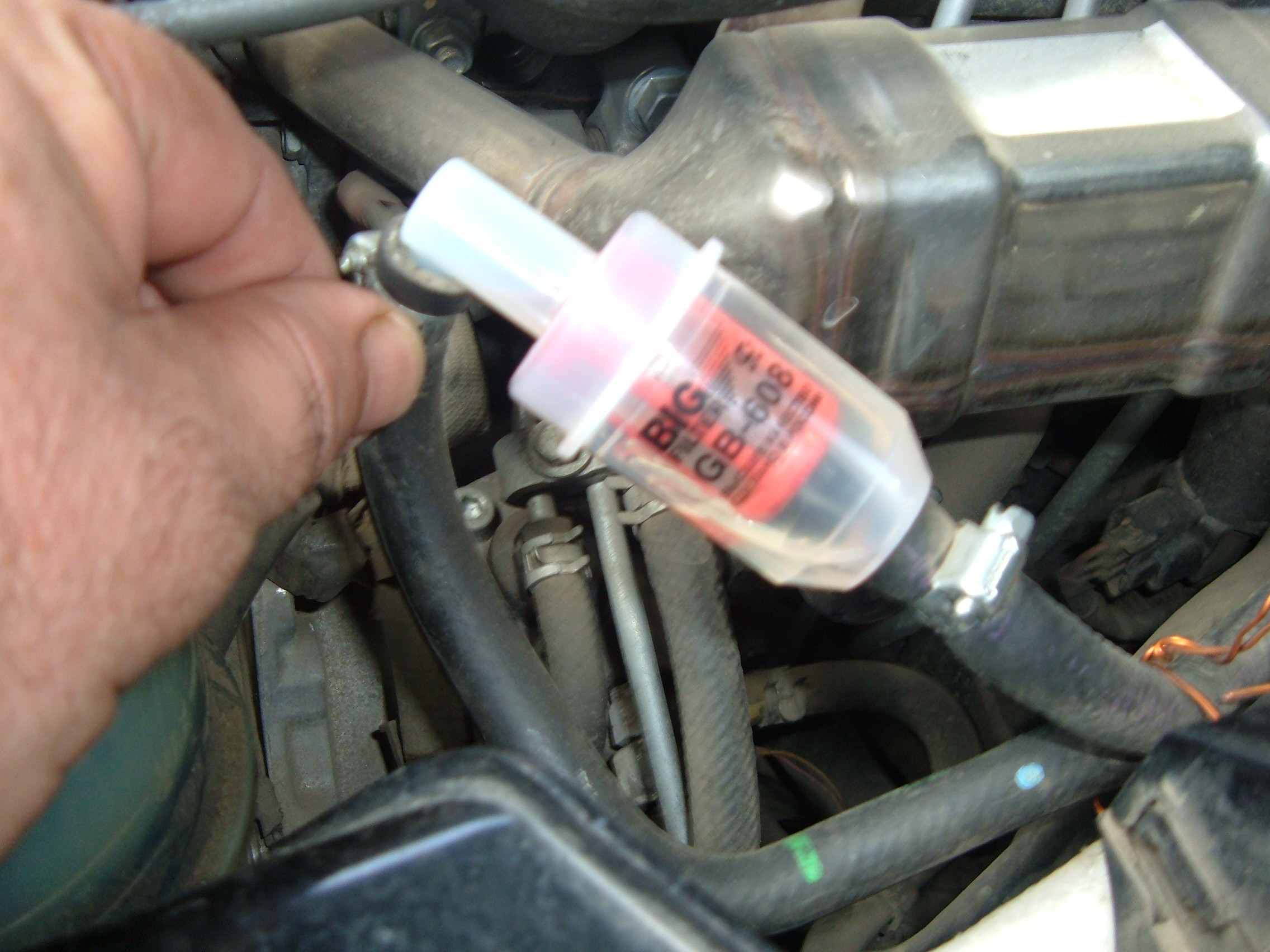

Лучше поставить за главным фильтром, маленький БИГовский из прозрачного пластика (но именно для ДИЗЕЛЯ, не путать с бензином). Находясь сзади, этот фильтр помимо оптического наблюдения за движением топлива, будет отлавливать очёсы от главного тонкого фильтра, и они не будут забивать сеточку на входе ТНВД, что весьма полезно. Установленный в такой последовательности, данный фильтр, особого сопротивлению прокачке топлива не окажет, даже зимой, ибо поры имеет более крупные, и весь парафин, и прочее, отсекаются ещё главным фильтром. Кстати, со временем, сетка БИГовского фильтра тоже темнеет, что говорит о его, хоть и не большой, но то же пользе.технотол писал(а):Легушка на родном фильтре есть? Если есть ,то как она себя ведет при работающем движке (не втягивает ли кнопку).

Уже купил, спасибо. Буду пробовать!Капитан ДИН писал(а):Лучше поставить за главным фильтром, маленький БИГовский из прозрачного пластика (но именно для ДИЗЕЛЯ, не путать с бензином). Находясь сзади, этот фильтр помимо оптического наблюдения за движением топлива, будет отлавливать очёсы от главного тонкого фильтра, и они не будут забивать сеточку на входе ТНВД, что весьма полезно. Установленный в такой последовательности, данный фильтр, особого сопротивлению прокачке топлива не окажет, даже зимой, ибо поры имеет более крупные, и весь парафин, и прочее, отсекаются ещё главным фильтром. Кстати, со временем, сетка БИГовского фильтра тоже темнеет, что говорит о его, хоть и не большой, но то же пользе.технотол писал(а):Легушка на родном фильтре есть? Если есть ,то как она себя ведет при работающем движке (не втягивает ли кнопку).

Ещё вопрос: 227л/ч-это нормальная, пропускная способность? может не хватает?
