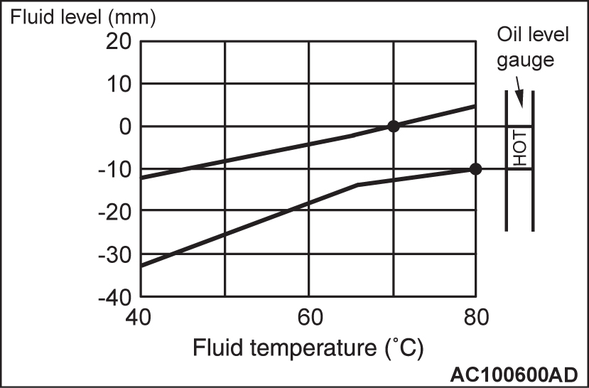

aleksey39 писал(а):На горячей АКПП, проехав 10-20 км, встать на ровной поверхности, перевести рычаг переключения последовательно во все положения с небольшой задержкой, поставить в P и, не глуша двигатель, проверить уровень - должен быть между 2-мя верхними метками на щупе.
Небольшое дополнение
Нашел в книге графическое отображение проверки уровня жижи в АТ
Стоит обратить внимание на явную зависимость уровня от t°C.
По мануалу t° должна быть в диапазоне 70-80°C.
Её значение можно определить сканером :*SCRATCH*: или на брелке сигналки :*OK*:
I made in Japan

megranny писал(а):Её значение можно определить сканером :*SCRATCH*: или на брелке сигналки :*OK*:
Только здесь же на графике температура жижи в коробке, а не температура движка, они могут сильно отличаться, поэтому для более лучшего прогрева коробки и нужно проехаться перед замером уровня.
Paiero IV, 3.0, 2007 г., Араб
Ну где-то так,сканер-то и коробаса температуру узнает,а вот сига?,хз,будем посмотреть,но вероятнее всего ты прав-там темпа двига. :mrgreen:
