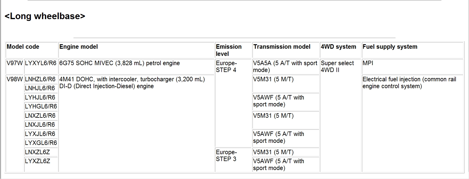

Вопрос собссно вот-
Где-нить на авто есть табличка с указанием модификации AT?
Просто наткнулся на некоторое несоответствие в ASA.
ASA выдает мне коробку V5A5A-7-SBDR,SBDU,SBDV,но согласно мануала эти коробасы идут на зажигалки,
а мне по мануалу для дизеля прописана V5AWF (5 A/T with sport mode).И как должен выглядеть спортивный режим?

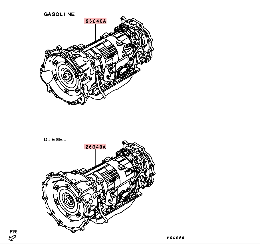

Дык ведь я по VIN и посмотрел в ASA и мне выдал коробку от бензинки.
Почему от бензинки? V5A5 ставились и на дизеля в полный рост

А в мануале вот
у меня последняя строка по классификации

И в чем заключается Sport mode?Каких-то прибабахов-кнопок-овердрайвов как на Субе нету.

megranny писал(а):И в чем заключается Sport mode?Каких-то прибабахов-кнопок-овердрайвов как на Субе нету.
Sport mode это по русски типторник, так понятней :D

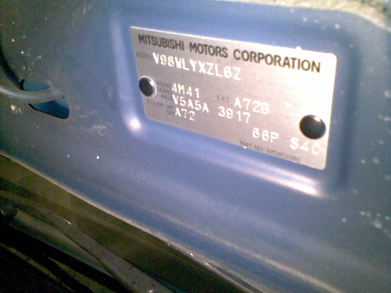

Получается мануальщики в заблуждение вводят?Между делом,я вспомнил,что на Субе тип коробки обозначен на отдельном шильдике,а т.к. япы зачастую попугайничают,нашел такой же шильдик и у себя-на капоте он расположен.И по сему у меня действительно коробас V5A5A

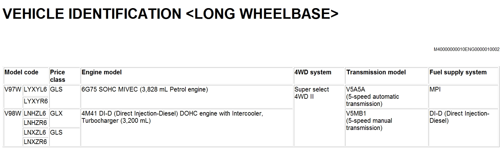

Еще небольшое дополнение.В мануале 07MY' эта табличка выглядела иначе,правда там и модельные коды другие,а в дизельной версии указана вАще только ручка.
А про спортивный режим ни пол-слова.

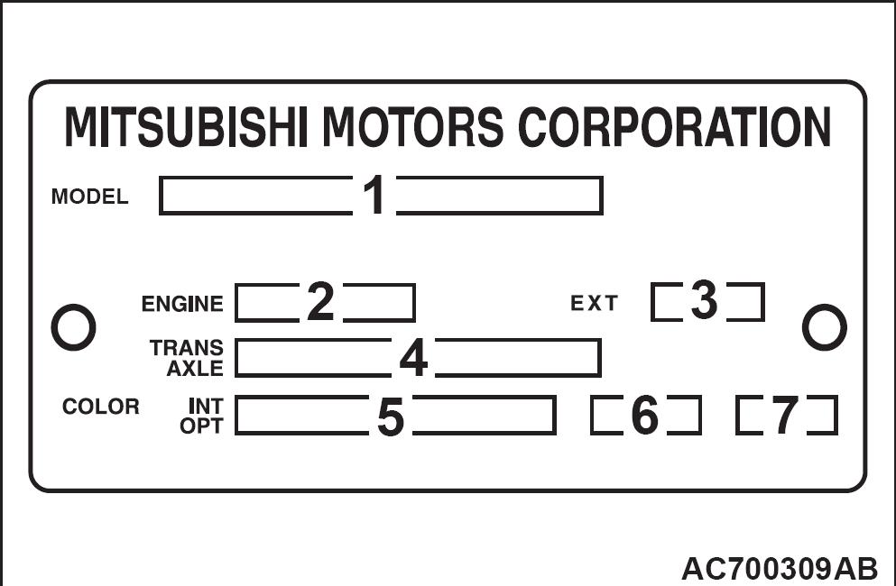

На капоте вот такая табличка там в поле 4 тип АКПП и передаточное число редукторов :)

SNOOPER,извини,но ты только свои посты просматриваешь?,я уже сходил в гараж и двумя постами выше доложился о наличии такой таблички и привел ее фото,а насчет VIN,дык у меня ASA апрельским обновлением прошлого года,даже если у тебя свежее,что нового там можно увидеть по моему VIN?
