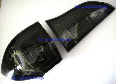

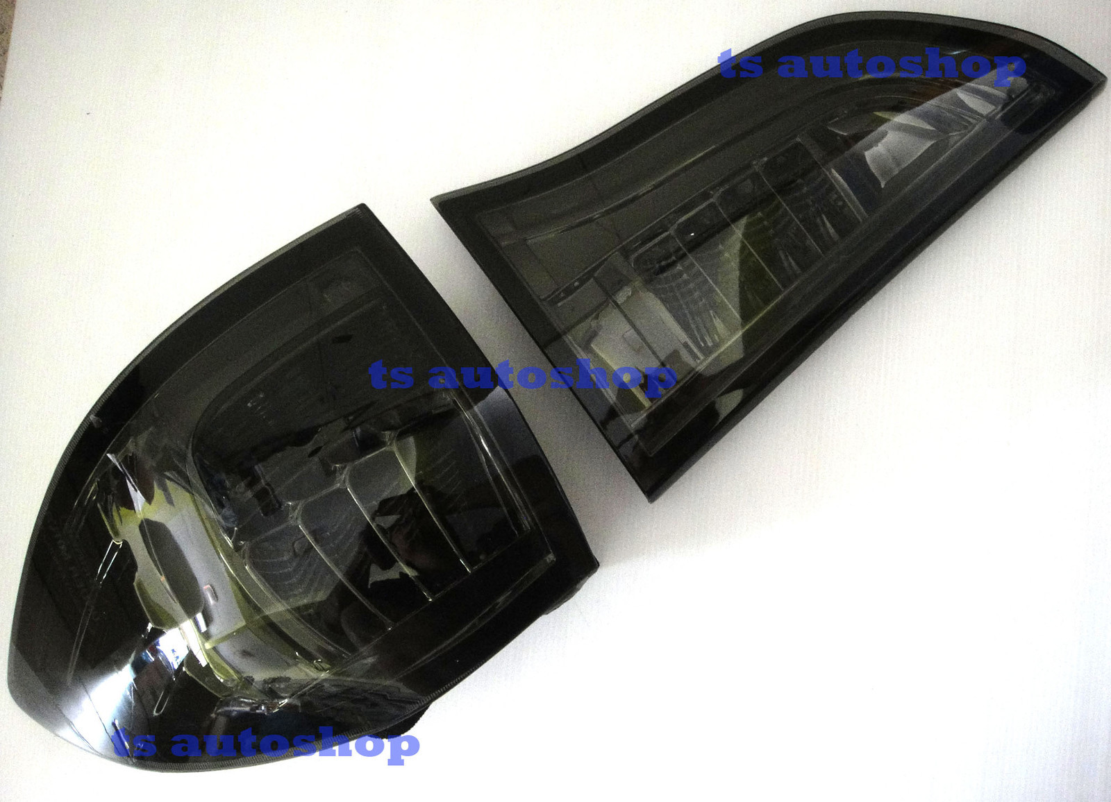

Вобщем тоже заказал вот такие фанарики,к таким стопакам хром-смок
SAMATLOR чего то молчит,вроде неделю или больше назад получил и обещал фотки выложить и рассказать,лучше или нет стал свет заднего хода.

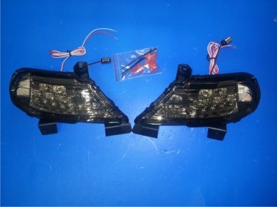

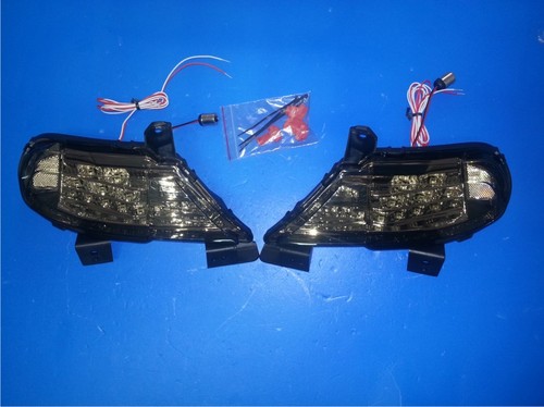

Получил на днях фонари заднего хода с ибея о которых шла речь выше
Толку от них при движении задним ходом нет , надо либо доп. свет ставить либо камеру менять чтоб в темноте работала .На данном этапе что бы что-то видеть приходиться включать противотуманки (задние) ,они светят прилично

Что реально хуже чем одна штатная?Мне такие тоже едут,всё ждал отзыва,а тут заказал и отзыв появился.

Заказал из-за верха, низ красный не смотрится .Шли долго , больше месяца получил 5.04.13 . Света просто нет. От деинсталляции держит жаба на 100$ и снимать бампер влом . Скорее всего буду ксенон в бампер врезатьdrozd272 писал(а):Что реально хуже чем одна штатная?Мне такие тоже едут,всё ждал отзыва,а тут заказал и отзыв появился.

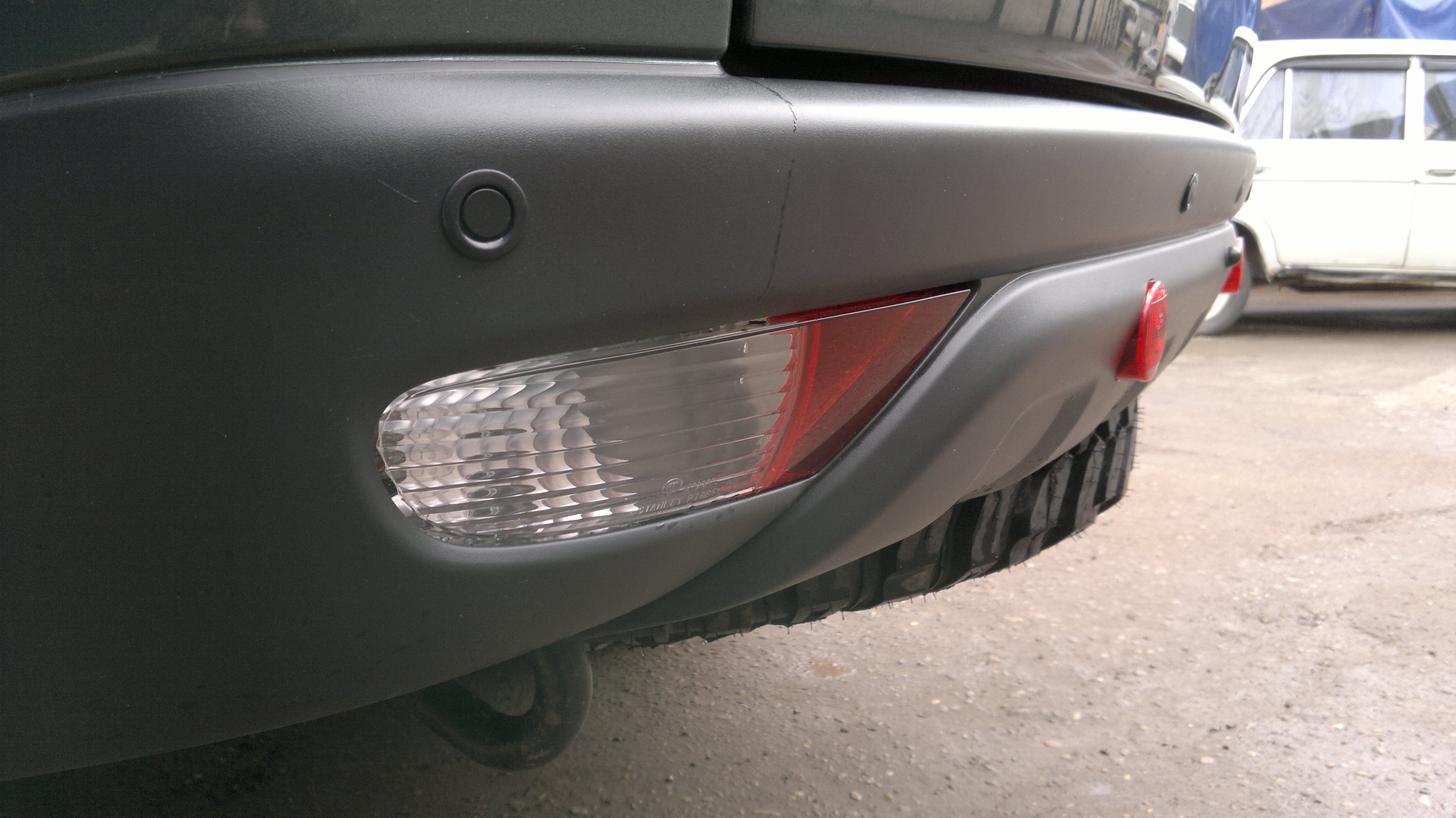

Чё то я не въехал. У них что крепление от штатных фонарей отличается? Штатный я на раз снимал, ставил без демонтажа бампера.VadimT писал(а):Секрет простой- снимай бамперФреди писал(а):При установке фанарей заднего хода снимал бампер или смог так установить? Если смог так установить, то поделись секретом.

Не знаю как , но я верхний саморез не смог достать, поделись какVAZ писал(а):Чё то я не въехал. У них что крепление от штатных фонарей отличается? Штатный я на раз снимал, ставил без демонтажа бампера.VadimT писал(а):Секрет простой- снимай бамперФреди писал(а):При установке фанарей заднего хода снимал бампер или смог так установить? Если смог так установить, то поделись секретом.

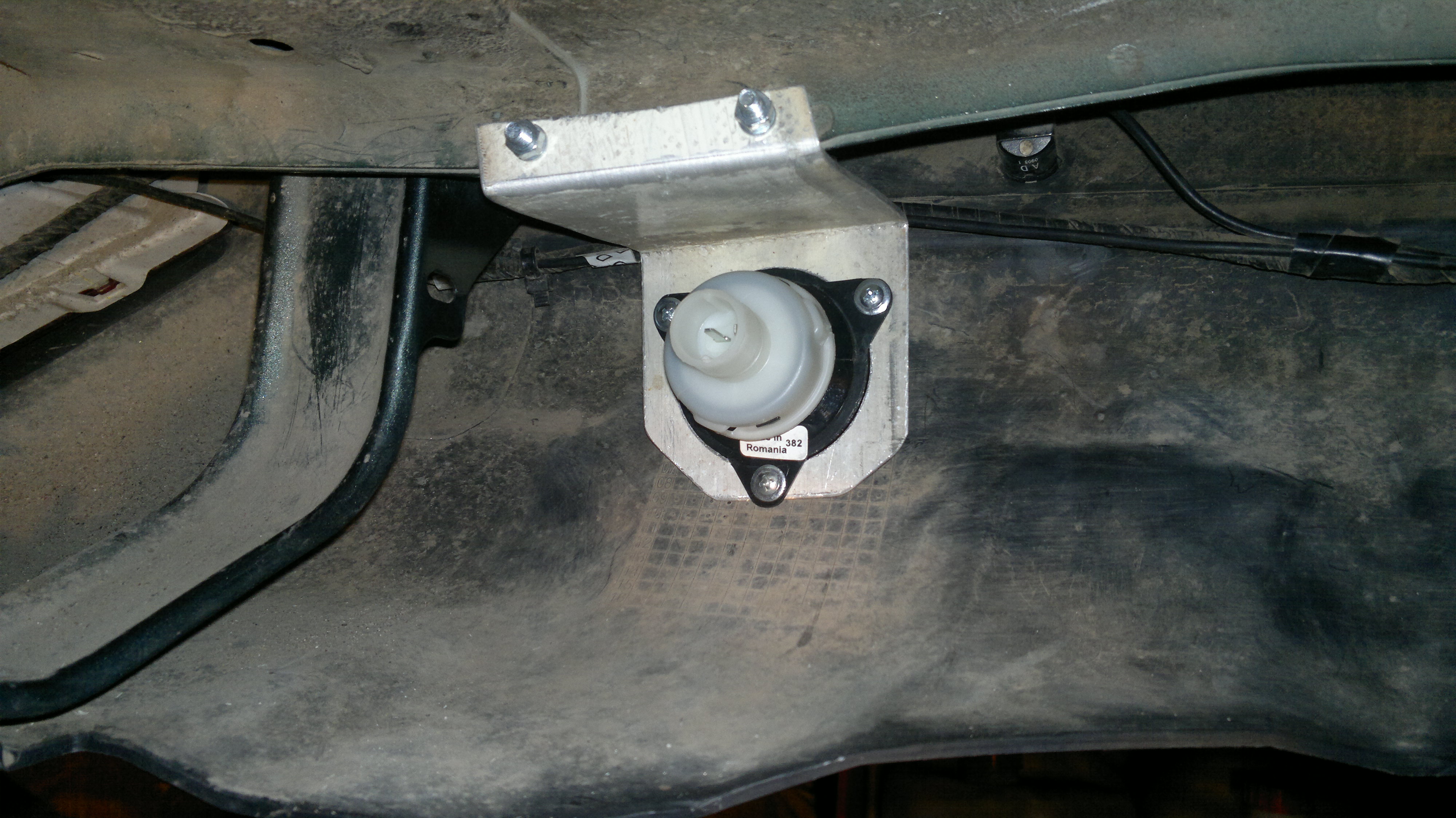

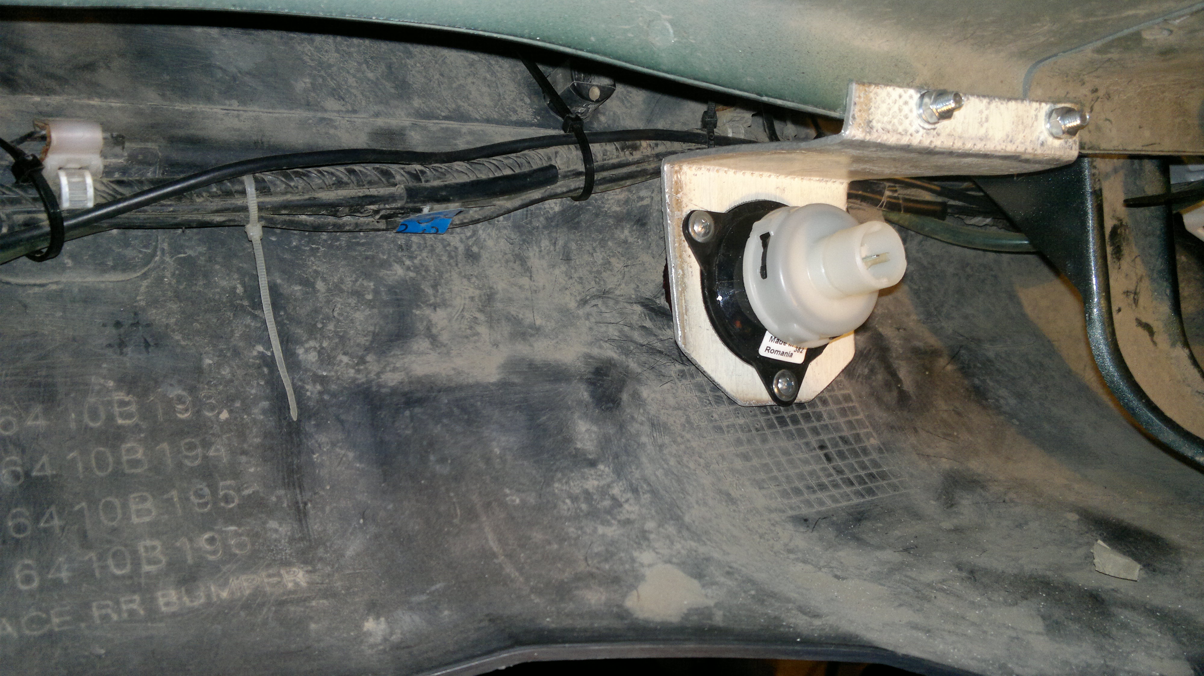

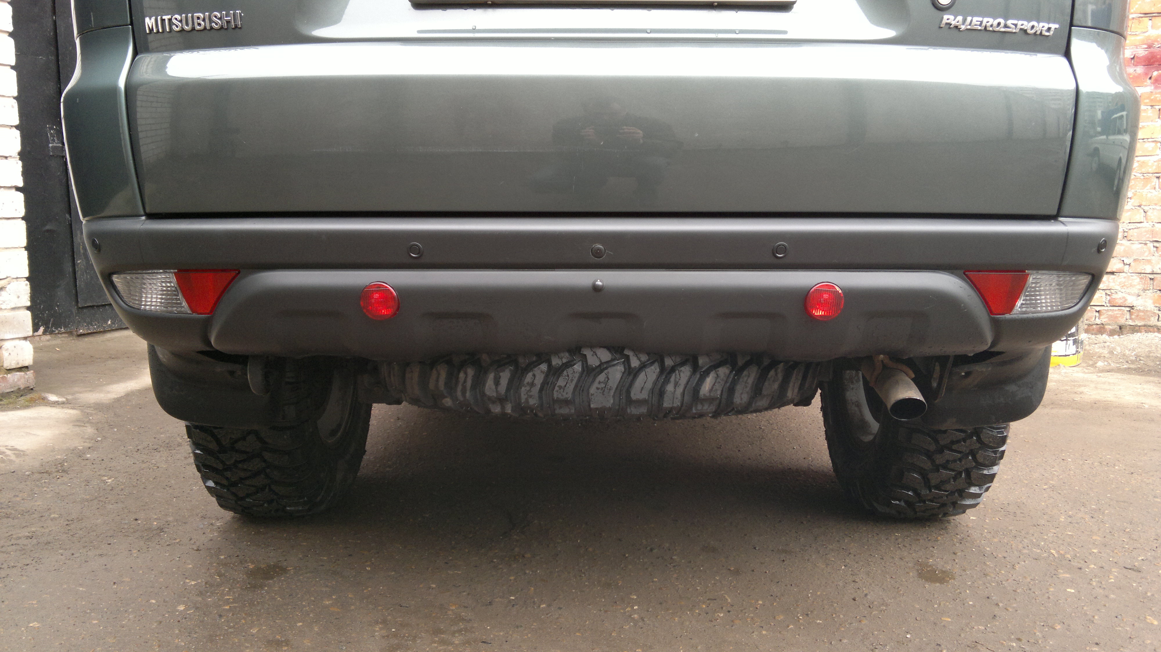

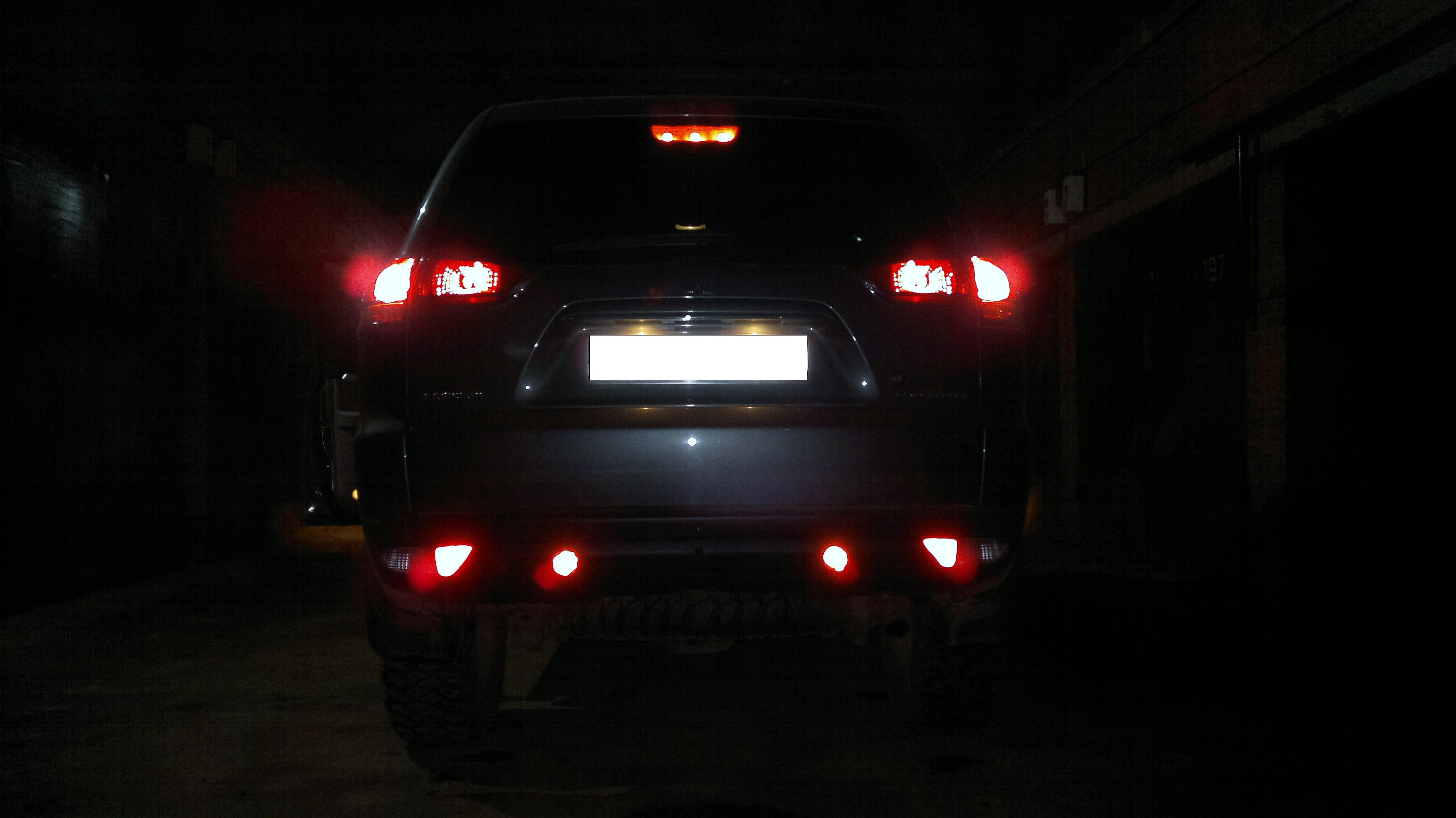

Поставил дополнительный фонарь заднего хода и пару противотуманок Hella, правда кривовато поставил противотуманные фанари
(нужно поправить их крепление). Вроде получилось всё по ГОСТу.

Думал об этомoleggelo писал(а):Фреди, а может Хеллу в черный????
За качество фото извиняюсь

Поделитесь секретом,как снять-установить эти фанари без снятия бампера,какие может доп.иструменты нужны или тонкости при снятии есть?????Фонарики приехали,бампер сдёргивать не очень хочется.

У меня не получилось поменять фонарь без снятия бампера. Инструмент весь перепробовал, посадил комплект батареек в фонарике, и даже с бубном танцевал - без результата. Плюнул приехал в сервис и скинул бампер.drozd272 писал(а):Поделитесь секретом,как снять-установить эти фанари без снятия бампера,какие может доп.иструменты нужны или тонкости при снятии есть?????Фонарики приехали,бампер сдёргивать не очень хочется.
Кстати, бампер не так уж и проблемно снять. Только надо быть осторожней с фиксаторами и клипсами.
