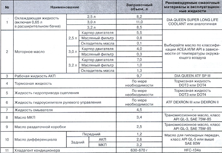

Парни, сколько по мануалу нужно масла заливать в 6B31 и сколько пытаются заливать

makar71 писал(а):Парни, сколько по мануалу нужно масла заливать в 6B31
В FAQ ю :*JOKINGLY*:
