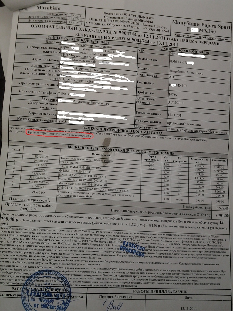

Естественно масло... Пытались продать 9 литров, отказался (на ТО-3000 км)... Все равно перелили...
Слесарь экстра-класса... Толщину колодок замерил не снимая колес... Из инструмента при этом была только лампа-переноска.
