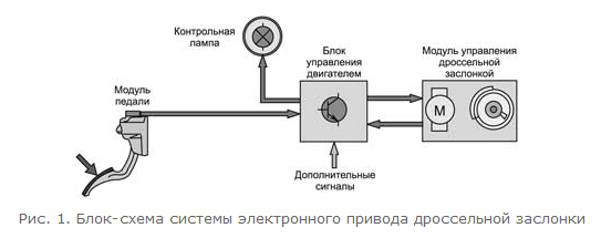

В качестве примера практической реализации электронного привода акселератора рассмотрим блок-схему подобной системы автомобилей AUDI.
Блок-схема системы электронного привода дроссельной заслонки автомобилей AUDI
Блок-схема системы электронного привода дроссельной заслонки приведена на рис. 1.
Рис. 1. Блок-схема системы электронного привода дроссельной заслонки
В состав системы входят:
модуль педали акселератора;
блок управления двигателем;
модуль управления дроссельной заслонки;
контрольная лампа электронного привода дроссельной заслонки.

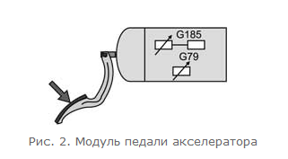

Модуль педали акселератора
Этот модуль с помощью датчиков непрерывно определяет положение педали акселератора и передает соответствующую информацию в аналоговом виде блоку управления двигателя.
Он состоит из педали акселератора, датчика 1 положения педали акселератора G79 и датчика 2 положения педали акселератора G185 (рис. 2).
Рис. 2. Модуль педали акселератора
Для повышения надежности модуля используются два одинаковых датчика, эта реализация заимствована из специализированных систем и не является чем-то особенно новым.
Получая информацию от обоих датчиков положения педали акселератора, блок управления двигателем определяет положение педали в каждый момент времени. Датчики конструктивно представляют собой потенциометры со скользящим контактом, укрепленным на общем валу (рис. 3). При каждом изменении положения педали изменяется сопротивление датчиков и, соответственно, напряжение, которое передается на блок управления двигателя.

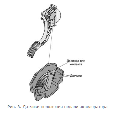

Датчики положения педали акселератора
Рис. 3. Датчики положения педали акселератора
Каждый датчик положения педали акселератора для повышения надежности имеет свой провод питания напряжением 5 В (красный), свой провод соединения с "массой" (коричневый) и свой выходной сигнал (зеленый провод). Датчик G185 нагружен дополнительным сопротивлением (рис. 4). Благодаря этому получают две различные характеристики аналоговых сигналов. В блоке управления сигналы датчиков анализируются в процентах. Это значит, что 100% соответствует 5 В в цепи без нагрузочного сопротивления.

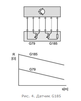

Датчик G185
Рис. 4. Датчик G185
По граничным значениям напряжения опознаются режимы "кик-дауна" и холостого хода. Выключатель режима холостого хода расположен в модуле управления дроссельной заслонки.

Re: Динамика разгона а/м или ставим Jetter
Lebed писал(а): По сути уменьшилась пауза и подменился сигнал от педали газа на дроссельную заслонку. Вот по какому алгоритму- знает производитель Джеттера. Как и Ёжик Пых))) Ну и дружно, вместе с чипованными от Ёжика и пр., плюнули чуток на эти нормы ЕВРО)))
Андрюша в принципе да можно сказать что уменьшилась пауза.
Но если посмотреть графики то увидишь что изменилась кривая подъёма.
Экололгии этот улучшайзер никак не вредит, как и двигателю. У вас на выходе отк стоит в виде лямбд-зондов.
Просто уже достаточно давно, с появлением электронных педалей, да и вообще в управлении двигателем.
За приоритет берется скорость перемещения пидали, а не угол.
ПС Попробуйте выключить эту приблуду, и просто на пидаль газа нажимать резче не продавливая далеко.
