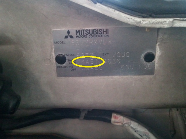

А подскажите какой код у моей коробки?

HiTEX
Сообщения: 7028
Двигатель:: 6G72 24V
Откуда: Алма-Ата
Благодарил (а): 79 раз
Поблагодарили: 338 раз
Re: Включил драйв, машина стоит. Почему?
Сообщение HiTEX »
На бирочке в моторном отсеке написано.
Вот тут V4A51
