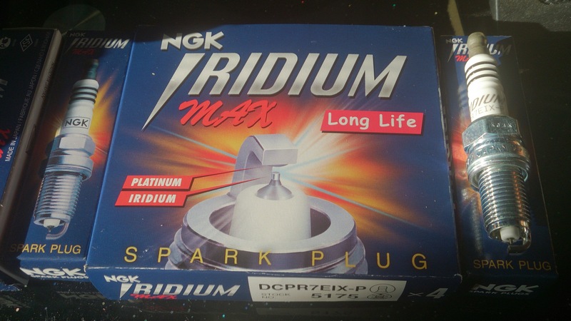

nkas писал(а):Я тебе писал про свечи. Что замена временно решает проблемы. На второй снизу видно что вдоль изолятора шьет. При наборе давления в пробитой свечке не хватает духу и она наченает бить на корпус. Уж очень узкие у нас свечные колодца. Да и по книжке, данные свечи для без турбового миника. Хоть они и иридивые.
...ну скажем проблему я еще не решил..с поршневой группой и турбиной все нормально, насколько виноваты свечи пока неустановлено я проверю х на стенде.
На обведеной свечке ничего нет, это просто качество фото.(не исключаю канечно что может какие и будут давать сбой..и не обязательно по внешнему изолятору).
Ширина колодцев может влиять лишь на пробой наконечника
- кротчайшее расстояние равно перпендикуляру)))
Кто то выше спрашивал про срок службы, мои с 2008г, прошли по спидометру 55тыс (скручен вряд ли), сейчас зазоры на них 0.75-0.8. (для иридиевых это далеко не предел)
nkas, а чем они отличаются от тех что на турбированом должны стоять? В 3х магазинах по каталогу предлагали именно такие. Я взял DCPR7RIX-P (-Р это платиновое покрытие бокового электрода ).

Да и электрод пусть хоть комнями Сваровских будет обложен если свеча не способна должным образом работать при надуве турбины то тут ничего не поделаешь.
Я ставил себе DCPR7EIX-NGK иридиевые, сказать за них могу только то что они работают на турбовом нормально у меня 7000 отбегали но чих-пых так и присутствовал. Машину до ста с трудом по прямой разгонял.
Сразу после ремонта я не нашел иридиевых свечей в магазине и купил IXU22-DENSO простые, и ничего ходили тысяч пять, вот только резко с перекрестка газовать не получалось, двиготель уходил в ступор при резком нажатии педали газа, сейчас пришли SXU22PR-A9 - DENSO работают изумительно.
После ремонта прошло 10тыс. И не одного чих-пыха не разу не было, даже на свечках за 180 руб. (IXU22-DENSO)
Итог: херня всё это свечи. Не вних дело.
Ты меня извени конечно. Я гляжу ты так то сам всё знаешь. Тебе советы людей вылечевших такую же проблему не важны.
Я ещо раз хочу повторить я РЕШИЛ ЭТУ ПРОБЛЕМУ!

И так ,касаемо вопроса свечей
Пробил ценники и то что предлагают по каталогу митсы для джуниора
NGK DCPR7E - 149 рублей
Mitsubishi MS851317 (то же NGK DCPR7E ) только в коробочке митсы - 240 рублей - сейчас стоят такие
DENSO XU22EPRU - 175 рублей
Mitsubishi MS851487 (тот же DENSO XU22EPRU) только в коробочке от митсы - 240 рублей
NGK DCPR7EVX - 300 рублей - средний электрод платиновый
NGK DCPR7EIX - 405 рублей - иридиевая
NGK DCPR7EIXP - 465 рублей - иридиевая с платиновым покрытием
DENSO IXU22 - 478 рублей - иридиевая
Pitwork BY480DCPR7 - 590 рублей - Написано что иридиевая,но питворковское обозначение даёт понять,что внутри лежит NGK,но опять же почему такой дорогой (так же как и митсой наценка на бренд)
Понимаю,что многие задумывались о подобном и некоторые экспериментировали.
Мотор то по принципу приходится крутить постоянно и к свечам требования,как бы камасутра не писала,должны быть нормальные. Да и с учётом,того что много свечей имеет не самое хорошее качество,то нужно ли переплатить за бренд или подождать из японии возможно и китайского происхождения,чем брать просто здесь вероятный китай китайский
В принципе отдать 2000 за комплект хороших свечей и положить за 600-700 в запас можно но стоит ли оно того ?
Но если так то какое взять ?
Или менять каждый сезон те же за 600-700 и такие же держать в запасе ?

Отложил себе комплект NGK DCPR7EIXP,но смущает,что они у местного поставщика (т.е. то же что и продают во всех местных магазинах). А из опыта (обычно сразу тестировал на аппарате),то что продают у нас в 80 процентов случаев работают не идеально изначально (и искра после 8-9 кг\см2 не такая мощная и равномерная и в последствии наблюдается прорыв газов). Если бы были под заказ из Японии,то даже бы немного переплатил (хотя по опыту работы с данной конторой (амаяма) обычно оказывается дешевле) и подождал,чем брать у местных

nkas писал(а): Для турбового
SXU22PR-A9-DENSO
IRK7B-NGK
Я ставил себе DCPR7EIX-NGK иридиевые, сказать за них могу только то что они работают на турбовом нормально у меня 7000 отбегали .....
Привет nkas.
... дык у меня на фотке лежат DCPR7EIX-NGK ....чем они не для турбового?
nkas писал(а): Я гляжу ты так то сам всё знаешь. Тебе советы людей вылечевших такую же проблему не важны.
...не..далеко не все...иначе бы и спрашивать не стал..
Но вскрывать голову без на то причин веских нет никакого желания...турбина работает нормально..масло не гонит, масло не угорает, тосол не уходит и не пузурится, катушки наконечники в поряде.....
В данной ветке уже есть несколько путей решения...но я так понимаю потому что причины были разные а внешние проявления одинаковые.
