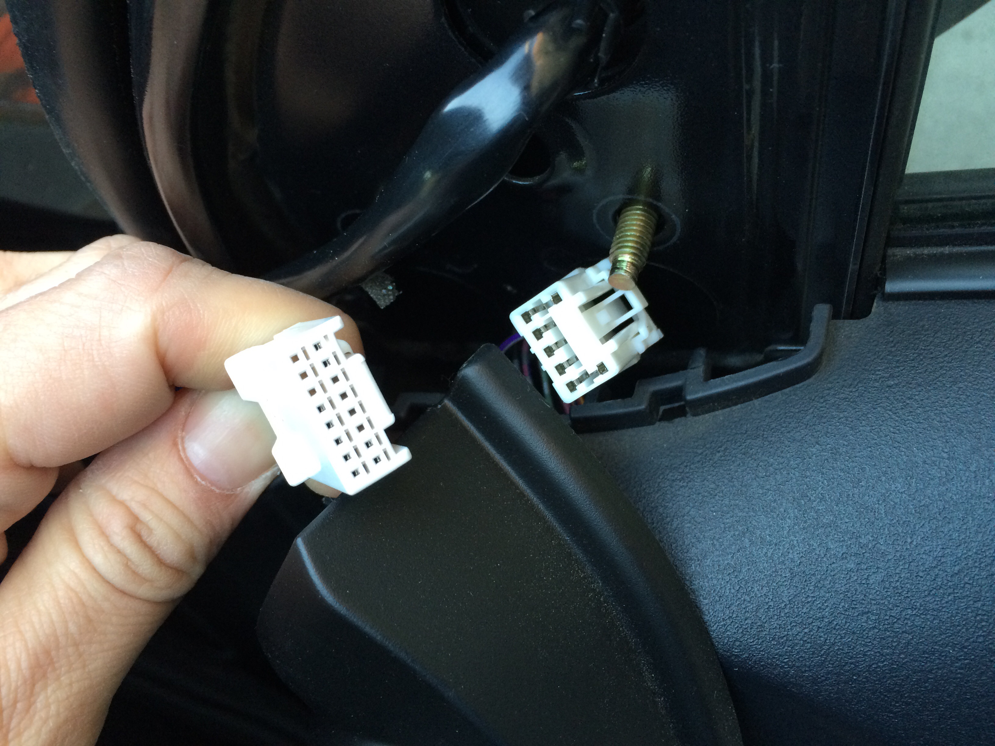

Фотка такая вот... Цветовпроводов не видно, надо если могу сделать еще)
В общем-то если есть люди, которые могут нормально сделать так я бы и денежку дал)

Возле регулировки зеркал
