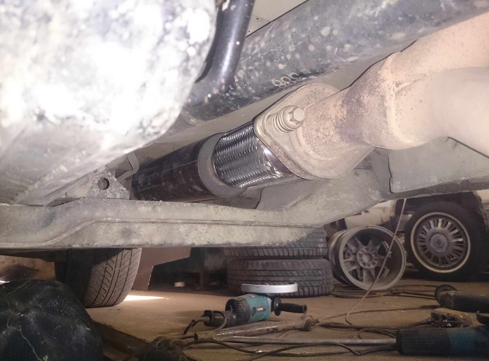

Skyline202 писал(а):У меня катализатор вырезан, вместо него гофра виброгасящая стоит.
а как достигается жесткость "штанов" до стыка с кольцом?
или может фото снизу покажете, если не сложно?

Постараюсь сфотать.

Вчера из интереса вкрячили гофру на 65 после гибкого соединения.
Гул на 5 передаче стал потише. Также вибрации разного рода уменьшились, меньше стало трясти, когда машину заводишь.

Алексей привет! А после гофры вместо катализатора что там у тебя?

самый обычный пламягас на объем до 4,5л.
(не стронгер)
