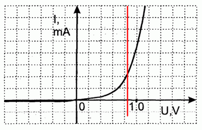

Вообще, эта тема довольно интересна для любознательных. Вроде всё просто, но тонкости есть.
Addison75 писал(а):Прямое падение напряжения диода остаётся достаточно постоянным в широком диапазоне величины тока диода.
Я бы так не сказал в нашем случае. Посмотри на ВАХ, это практически экспонента. Наши диоды моста мощные, их максимальные токи- несклько десятков Ампер. Поэтому, то, что ты сказал про падение напряжения будет характерно именно на больших токах. Там на самом деле это так, и можно провести прямую линию на ВАХ (по рисунку правее красной линии). Но вот на малых токах порядка единиц мА или даже мкА (что только и может обеспечить тестер) картина меняется, т.к. ВАХ на участке от нуля до красной линии имеет сильный изгиб, и небольшое изменение тока вызывает довольно приличное изменение напряжения. Поэтому разные тестеры могут показывать разные значения, и ни о каком постоянстве уже речь не идёт.
Тут ещё конечно и глаз должен быть намётан. Импортные п/проводники по мой практике всегда как-то обладали сходством характеристик элементов. Чего допустим не сказать об отечественных (отсюда и их низкая надёжность). Бывало что даже из одной и той же партии не найти двух одинаковых по характеристикам диодов или транзисторов, маята была. А у импортных как правило все- близнецы. Но разброс (хоть минимальный) есть всегда, просто степень этого разброса ниже. Т.е. я к чему?- При прозвонке диодов тестером каких-либо конкретных цифер, что должно быть столько или столько Ом или Вольт (без разницы) указать нельзя. Конкретным тестером можно только сравнивать диоды между собой. Поэтому твоя фраза:
Addison75 писал(а):Посему сравнивать эти значения можно при показании разных приборов (измеряющих на разных токах), что для форума было бы актуально.
очень сомнительна.
Есть также ещё один скользкий момент, касающийся температурного коэффициента п/проводника. На малых токах при измерении тестером он будет сказываться, и будет приличная разница в показаниях при различных температурах (допустим дома и в гараже зимой).
игорьнижневартовск писал(а):Да я читаю пока ваши обсуждения. Прибор примерно такой, на режимах измерений сопротивлений, на табло появляются значки ом, Ком, Мом, а на прозвонке со значком диода нет никаких символов.
Ну я выше вроде пояснил абстрактность этой цифры, поэтому ничего и не высвечивается.
Падение напряжения в прямом направлении указаны в даташитах, нафига непонятный режим в приборе.
В стрелочном цешке насколько помню, переходы в транзисторах и диодах были 100-200 ом.
Режим на самом деле отчасти лоховской. Самое прикольное, что некоторые п/проводники будучи абсолютно исправными могут вообще на этом режиме показать обрыв. А стоит переключить на предел повыше (обычно 20к достаточно), и они начинают показывать.
Стрелочные цешки тоже разные... Но как правило на старых токи в режиме измерения сопротивления намного выше чем у цифровых. Поэтому соответственно и сопротивление якобы :) меньше. Якобы- это потому что это не сопротивление как таковое. Стоило переключить цешку на предел выше, и ты мог уже видеть не 100-200 Ом, а 500-700 Ом. Или взял бы ты не кремниевый диод, а германиевый, то увидел бы сопротивление Ом 50.
Постоянства здесь не увидеть. Но стравнивать можно и очень даже.

dvm99 писал(а): Но вот на малых токах порядка единиц мА или даже мкА (что только и может обеспечить тестер) картина меняется, т.к. ВАХ на участке от нуля до красной линии имеет сильный изгиб, и небольшое изменение тока вызывает довольно приличное изменение напряжения.
Вообще? до сегодняшнего момента я думал, что изменение напряжения вызывают изменения тока, а не наоборот. И напряжения, меньшие величины открытия к примеру около 0,7В для кремниевых (до красной линии) недостаточны для перехода в состояние проводимости. Рабочие же токи и малые и большие возникают после красной линии (напряжения открытия). Думаю и знаю, что тестер при измерении полупроводников прикладывает прямое напряжение большее, указанная граница. А следовательно и измеряет уже на рабочих тока.

Addison75 писал(а): я думал, что изменение напряжения вызывают изменения тока, а не наоборот.

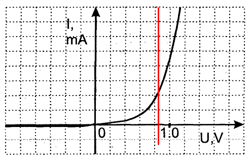

Это взаимосвязанные вещи... Но я не на то акцент делал. Обрати внимание на загиб характеристики левее красной линии. Проведи касательные в этой части графика в нескольких точках. И посмотри на сколько будет отличаться угол наклона одной прямой от другой. Тангенс этого угла - это и есть сопротивление диода в отдельно-взятой точке ВАХ. А за красной линией все прямые будут иметь примерно один и тот же угол, и их вгрубую уже можно заменить одной прямой.
Addison75 писал(а): И напряжения, меньшие величины открытия к примеру около 0,7В для кремниевых (до красной линии) недостаточны для перехода в состояние проводимости. Рабочие же токи и малые и большие возникают после красной линии (напряжения открытия). Думаю и знаю, что тестер при измерении полупроводников прикладывает прямое напряжение большее, указанная граница. А следовательно и измеряет уже на рабочих тока.
Рабочие токи тестер в принципе дать не может, даже исходя из логики и физики. Элемент питания Крона не способен выдать Амперы. В прибре диод в любом случае подключается через делитель, который ограничивает ток, (их напрямую без ограничения тока нельзя включать, т.к. будет КЗ, т.о. если даже диод не сгорит, то батарея сдохнет) и берёт на себя весь основной просад напруги. А диод уж на сколько откроется при этом напряжении- на столько и покажет.
Вообще красная линия на ВАХ - это порог т.н. насыщения. В нормальных справочниках напряжение насыщения (или прямое напряжение) всегда обязательно указывается при каком оно токе (чаще всего- максимальном). Иначе этот параметр не имеет смысла. В некоторых справочниках указываются несколько значений Uпр. при различных токах. Иногда изображают графиком ВАХ. Дык вот маломощные диоды насыщаются при мелких токах, мощные - при бОльших, это взаимосвязано.
