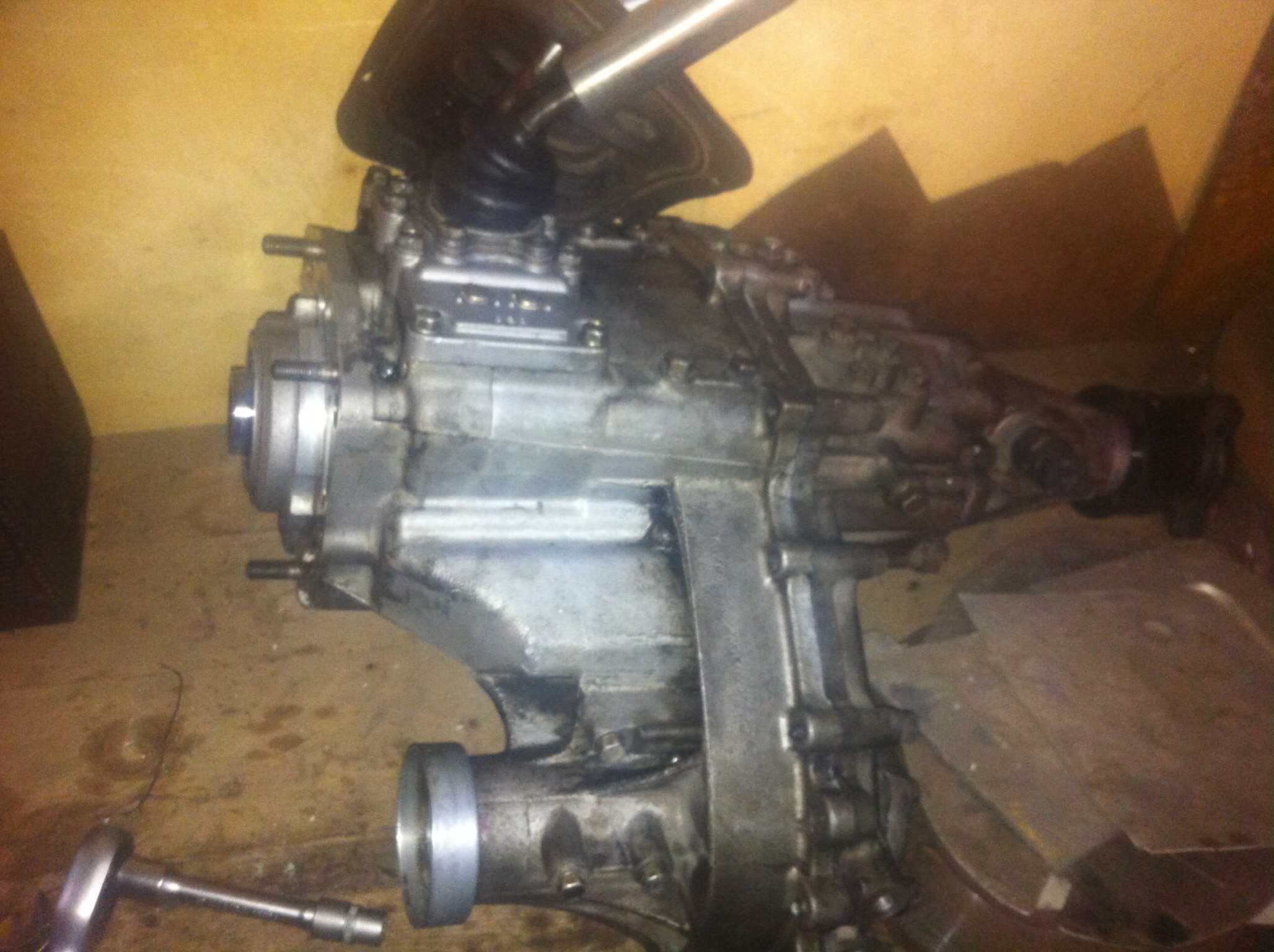

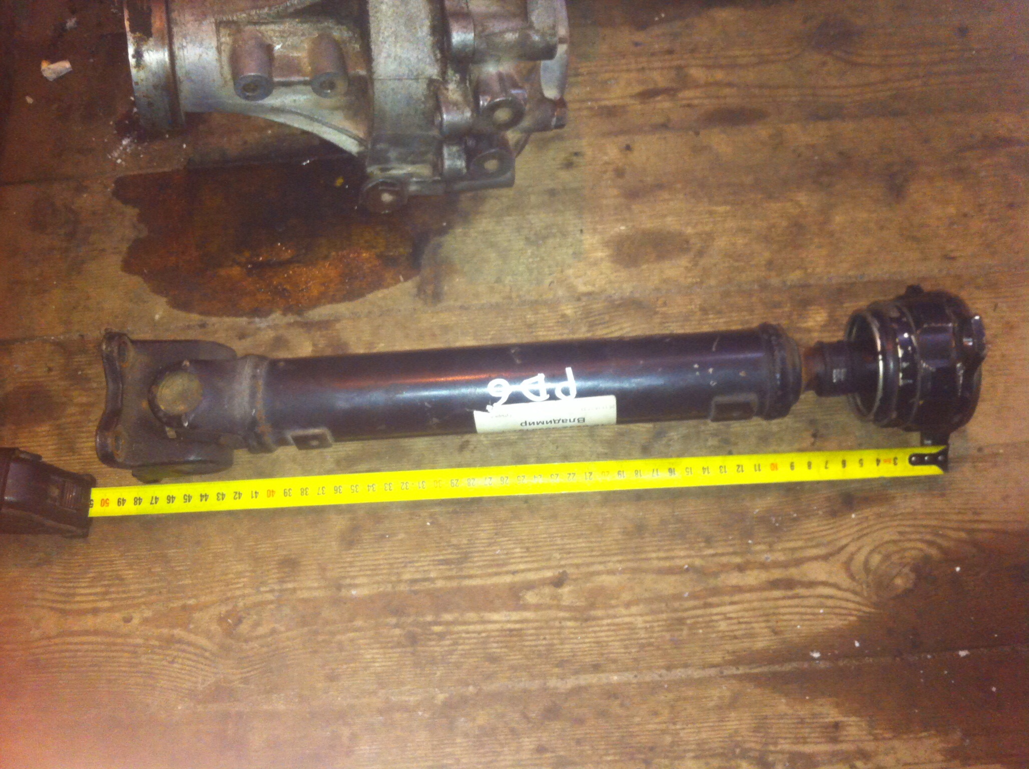

Вот и я отчитаюсь по самостоятельной установке СС.
Всё нижесказанное пригодно для МПС 3.0литра МКПП.
Взял у Жипера раздатку с праворукого паджеро д56 автомат.
По переборке РК не буду писать,в теме всё подробно расписано.
По карданам. Передний от делики(тоже у Жипера). К нему нужна проставка 10мм. Задний автоматный от паджеро спорт 3.0 литра,но поставил на него скользящую вилку от заднего кардана паджеро V44W. Она на 10мм короче нашей стоковой(кардан тоже брал у Жипера).
По датчикам. Датчик Hi-Loy ампутировал,перемкнув контакты в самой фишке. Датчик включения ПП оставил на своем месте. Установил датчик включения блокировки диффа,но не подключил.
Всё работает,все режимы включаются,индикация на панеле работает.
Второй день катаюсь-балдею.
MPS 99г,6G72 24W,МКПП,265х75 R16 нокиан аутпост,бодик 3см,защита шериф, SS,ГП4,875 с пневмоблоком.
- bondmark
- Сообщения: 143
- Зарегистрирован: 26 май 2015, 16:29
- Двигатель:: 6G72 МКПП
- Мой автомобиль(и):: mitsubishi pajero sport 2008
- Откуда: м/о Мытищи
- Благодарил (а): 21 раз
- Поблагодарили: 19 раз
Re: Super Select для Спортов
Leshii писал(а):Вот и я отчитаюсь по самостоятельной установке СС.
Поздравляю!
А главное, всё сделал самостоятельно.
МПС 2008 6G72 МКПП, SS.
БЖ на drive2 https://www.drive2.ru/r/mitsubishi/1278061/
