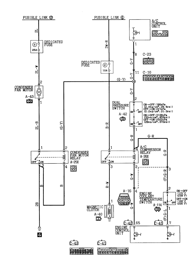

У него нет никакого алгоритма - есть электрическая схема, где четко видно и мною проверено, что реле вентилятор включается параллельно реле кондиционера, даже до датчика давления и датчика температуры двигателя.
Так же этот вентилятор может включить перегрев двигателя не в зависимости от НЕработы кондиционера.

Да там все просто - контакт или есть или его нет :)

atas80 писал(а): 11 июн 2019, 07:31 У него нет никакого алгоритма - есть электрическая схема, где четко видно и мною проверено, что реле вентилятор включается параллельно реле кондиционера,
нет
всмысле есть алгоритм, как я написАл

"Какие ващи доказательства" ? С :)

atas80 писал(а): 11 июн 2019, 19:09 "Какие ващи доказательства"
хотяб тем, что карлосон управляется ЭБУ а не климатом.

Unklown писал(а): 12 июн 2019, 05:47 хотяб тем, что карлосон управляется ЭБУ а не климатом.
Можете продолжать так же и думать далее, но не надо людей путать. Схему посмотрите.

atas80 писал(а): 13 июн 2019, 13:21чушь
Зачем Вы себя обнародовали?
пруф в студию о своей праведности. плиз
если тест карлсона запускаеца с любой проги диагностики ч.з. ЭБУ мотора
к чему он относица?

Сообщение atas80 »
При чем тут ЭБУ ?
Речь идет о вашем "алгоритме":
"он работает при первом вкл. до первого выкл муфты.
потом только при перегреве"
А по вашему "алгоритму" получается, что если блок управления кондиционером в режиме ECO отключил муфту по показаниям температурных датчиков с испарителя, то включится вентилятор ТОЛЬКО ПРИ ПЕРЕГРЕВЕ.
Перегреве чего ?
Фигня... Реле вентилятора работает ВСЕГДА когда включено РЕЛЕ муфты компрессора. И так же при перегреве двигателя, но это уже другая история. При этом вентилятор будет работать даже тогда когда не работает сам компрессор по причине отсутствия давления.
Моя праведность - схема что я приложил ранее + опыт восстановления с НУЛЯ кондиционера и всей его электронной части.

Да и про тест с ЭБУ Карлсона на наших машинах как-то мне с трудом верится.
Это может на современных авто где все идет в ЭБУ может быть, но не на P2
