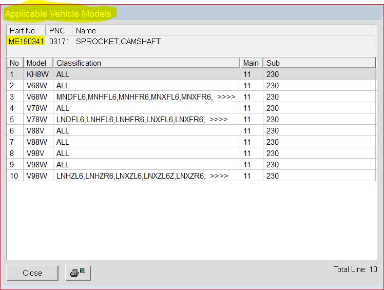

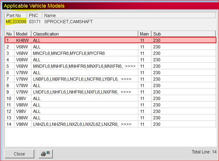

Может быть они одинаковые?

Boyёк писал(а):Может быть они одинаковые?
А цепи?
Boyёк
Сообщения: 790
Зарегистрирован: 16 сен 2013, 13:31
Мой автомобиль(и):: Mitsubishi Pajero III
Откуда: Новосибирск
Благодарил (а): 19 раз
Поблагодарили: 43 раза
Re: замена цепи грм 4м41
Сообщение Boyёк »
цепи разные

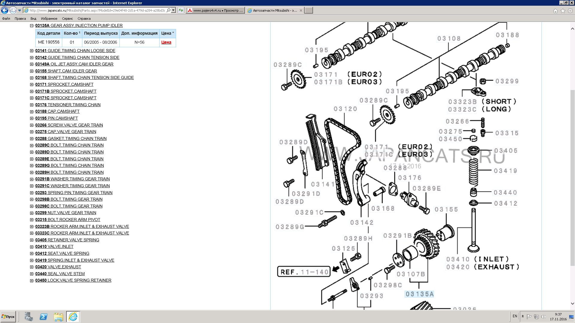

МЕ 190556 еще плюс 9.000 за оригинал, но есть аналог ZZVF ZV5069ME 4.450,
НО!!!! если шестерня коленвала это МЕ 190556 то МЕ 203077 тогда что ???? на автодоке она идет как шестерня коленвала :%): которая в свою очередь дает кросс на номер ME229892 - 2.700
сейчас мучаю автодок он по каталогу вооще выдает MITSUBISHI 1132A005 – Элемент также оф замена на MITSUBISHI 1132A012 за 7.300р.,
все, затык у меня, не могу с номерами шестерней коленвала разобраться... :*WALL*: :*WALL*: :*WALL*:

Сообщение winter1971 »
Жора 161 писал(а):НО!!!! если шестерня коленвала это МЕ 190556 то МЕ 203077 тогда что ???? на автодоке она идет как шестерня коленвала :%): которая в свою очередь дает кросс на номер ME229892 - 2.700

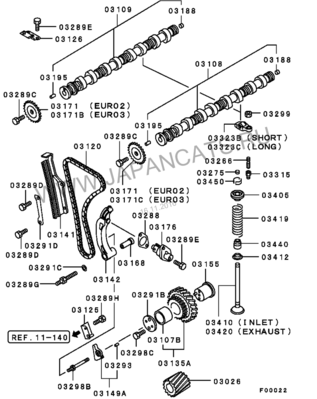

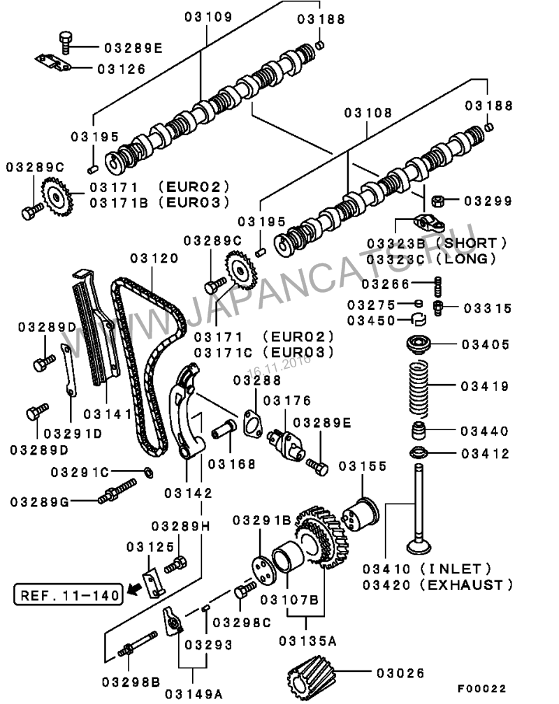

На схеме 03026 -это ME203077, 03135A - это ME190556.

ЗЫ: Прицепил полную версию изображения. С планшета не сохраняет левую часть изображения.
