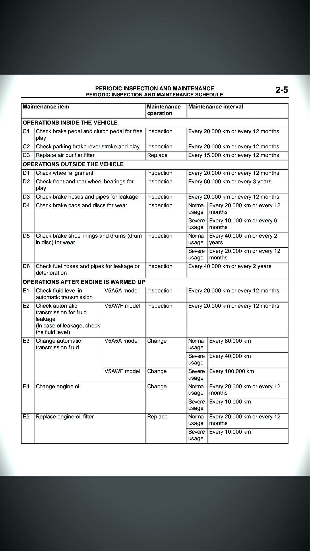

2 Lebed, на счет регламента замены масла в тяжелых условиях для двух типов АКПП смотри прикрепленное изображение, строку E3.

Ну.... Эти картинки то мне точно показывать не надо))) Не смущает то, что если в 5AWF такое супер масло, кот можно менять через 100 тыс км, то накуа этой АКПП радиатор? Не для РФ есс-но

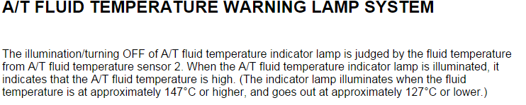

Ну, пищать он вроде бы не должен, индикатор загорается молча, кмк.Svetliy писал(а):А вот просто интересно, когда П4 начинает пищать и говорит нужно остыть коробке - это сколько там уже градусов?
Если верить мануалам, то у V5A5A - 125 градусов, а у V5AWF - 147.

2 Lebed, картинки...
знаю что этот документ видел не раз! Это так, чтоб на что-то сослаться... Тему про радиатор изучал глубоко. Схемы и варианты подключения знаю, видел обсуждение. Пока не решился сам на эту процедуру, не убедился пока в катастрофической нехватке радиатора АКПП. Но мысли есть, чтоб поставить. Буду наблюдать температуру, ну и через 10т.км. думаю менять масло в АКПП полностью! Тогда и посмотрю на состояние. Я ж не говорю, что радиатор это лишняя штука! И написал пока не понимаю его удаление, кстати ЗАВОДОМ, а не Рольфом. Раньше я видел такие предположения, считаю их абсурдными.

Ухххх!!! Выходит если сигнал сработал то жижке точно конец, под замену... А уж как несладко коробке в этот момент !! Радиатор рулит. Я очень много раз видел п4 на выездах, у которых это срабатывало.Johnnz писал(а):Ну, пищать он вроде бы не должен, индикатор загорается молча, кмк.Svetliy писал(а):А вот просто интересно, когда П4 начинает пищать и говорит нужно остыть коробке - это сколько там уже градусов?
