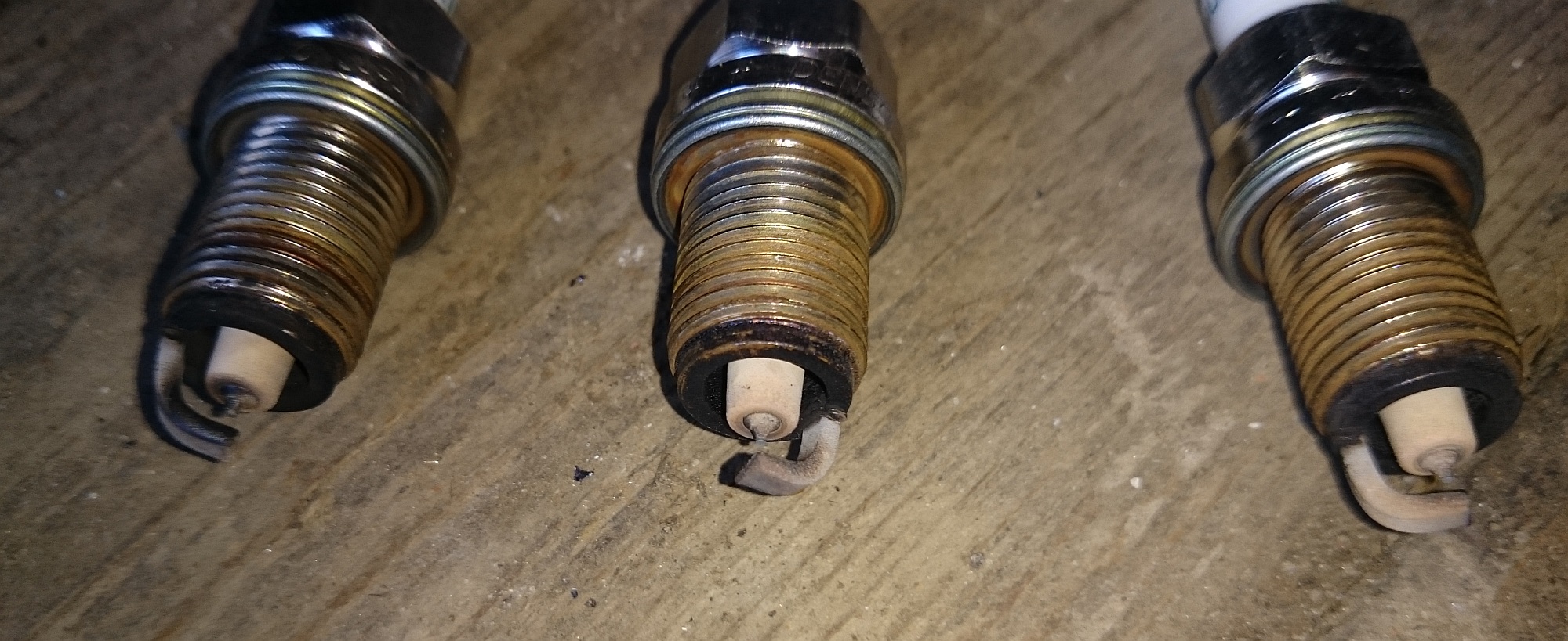

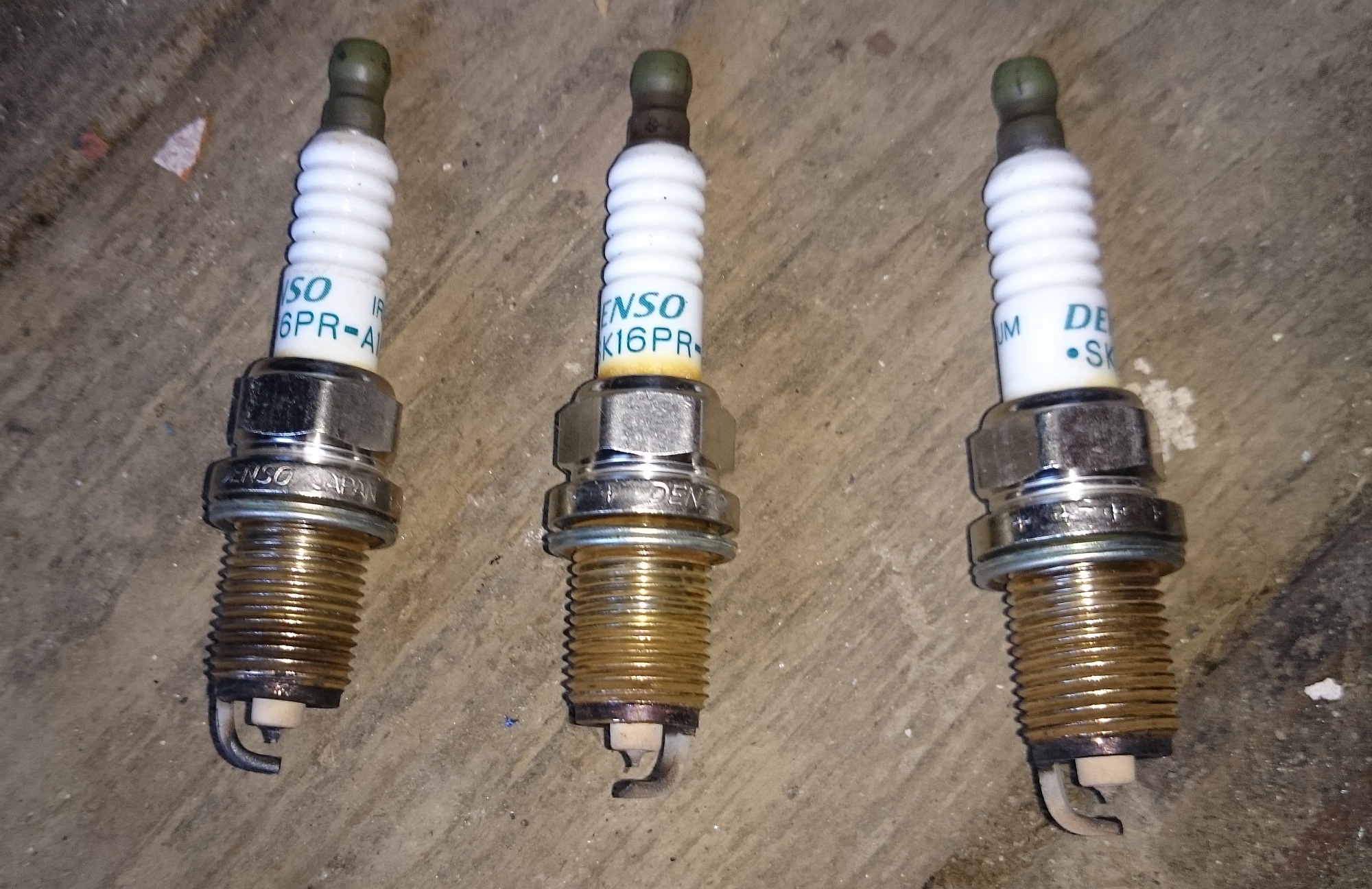

Сегодня от нечего делать позырил свечки левой головы, т.к. месяц назад при замене правых гидриков что-то не глянул сюда...
Где-то 40 тыщ они проехали, выглядят так (слева-направо цилиндры 6-4-2): Сопротивление у них померил - все хорошо звонятся и имеют от 5,11 до 5,30 кОм.
Еще у меня валялась новая свечка. Такая же совсем новая. У нее почему-то был чуть меньше зазор, около 1мм. А у тех что я выкрутил здоровенный такой... - почти 1,5 !
ну... слегка им его уменьшил и одну свечку наугад заменил на новую. две другие поменял местами, чтобы попали в другие цилиндры.
Провода (NGK) тоже в идеале, звонятся великолепно, никаких пробоев нигде не видно.
Посмотрев свечи, разбирать до гидриков не стал, т.к. это показалось уже паранойей...
Как-то так...
Дурная голова рукам покоя не дает...
Как-то так...

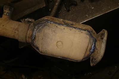

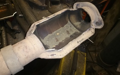

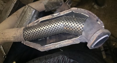

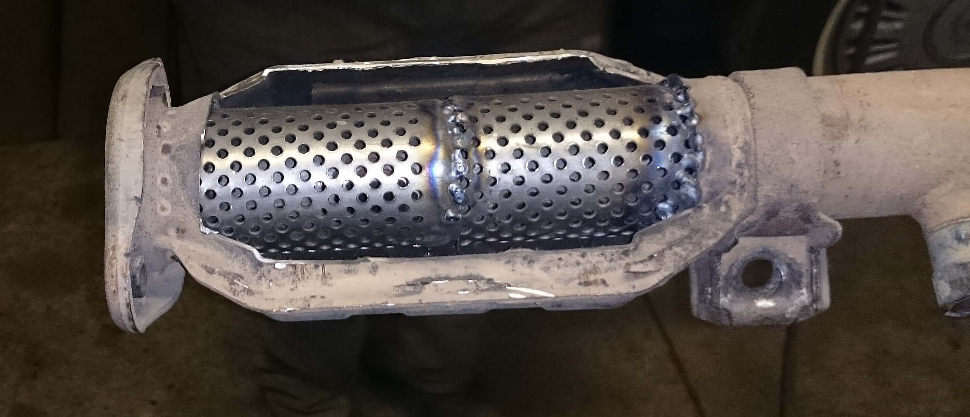

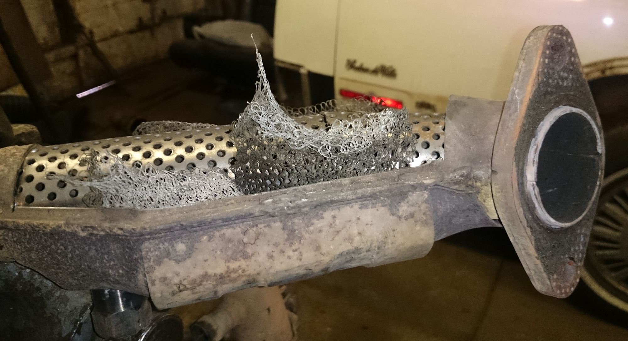

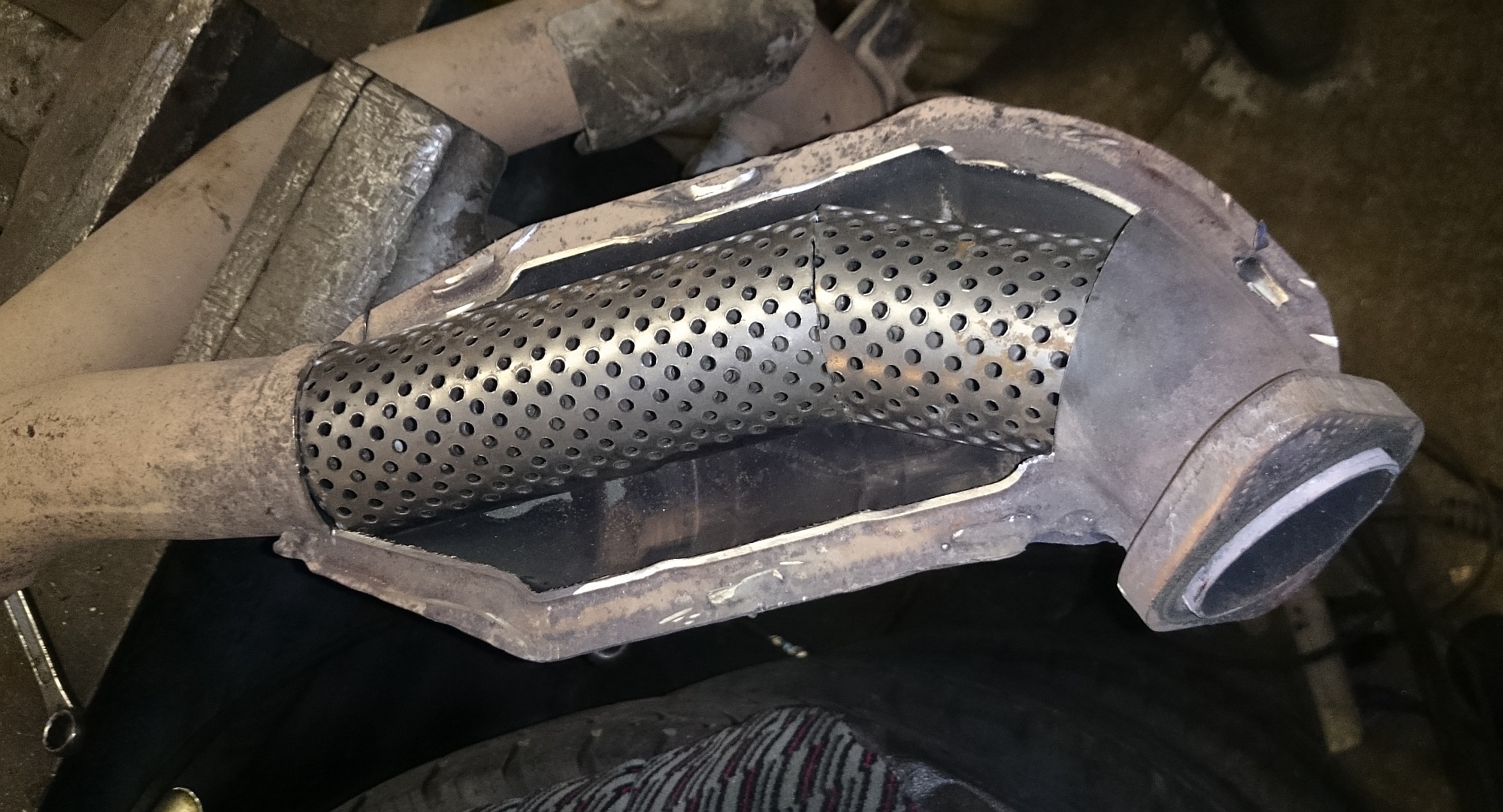

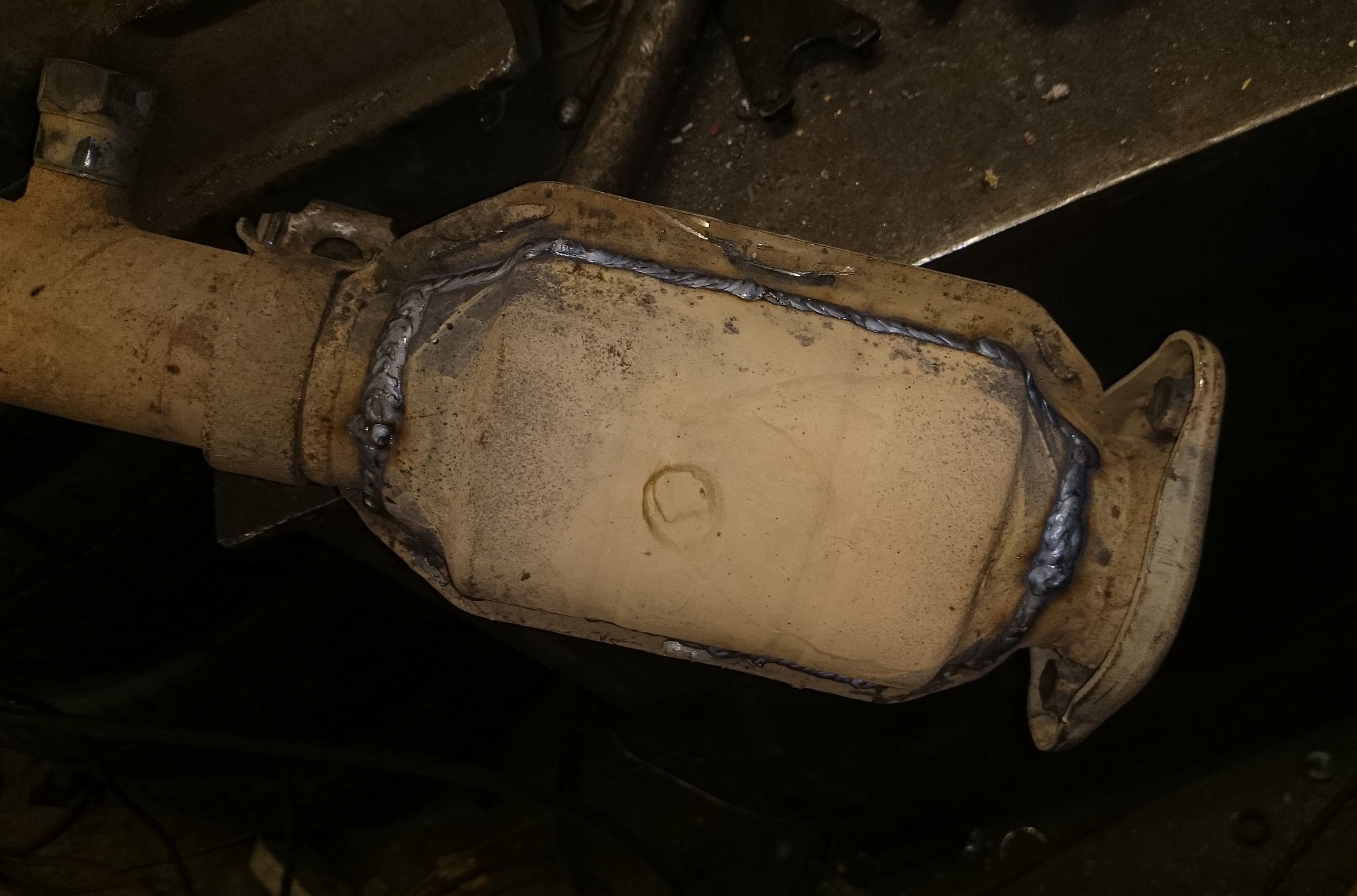

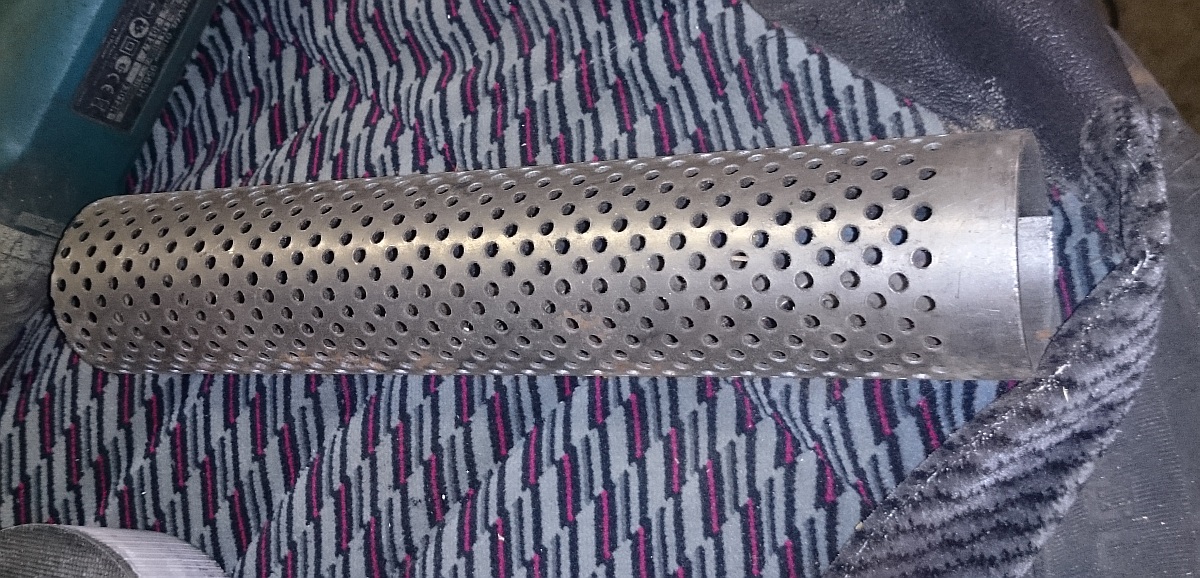

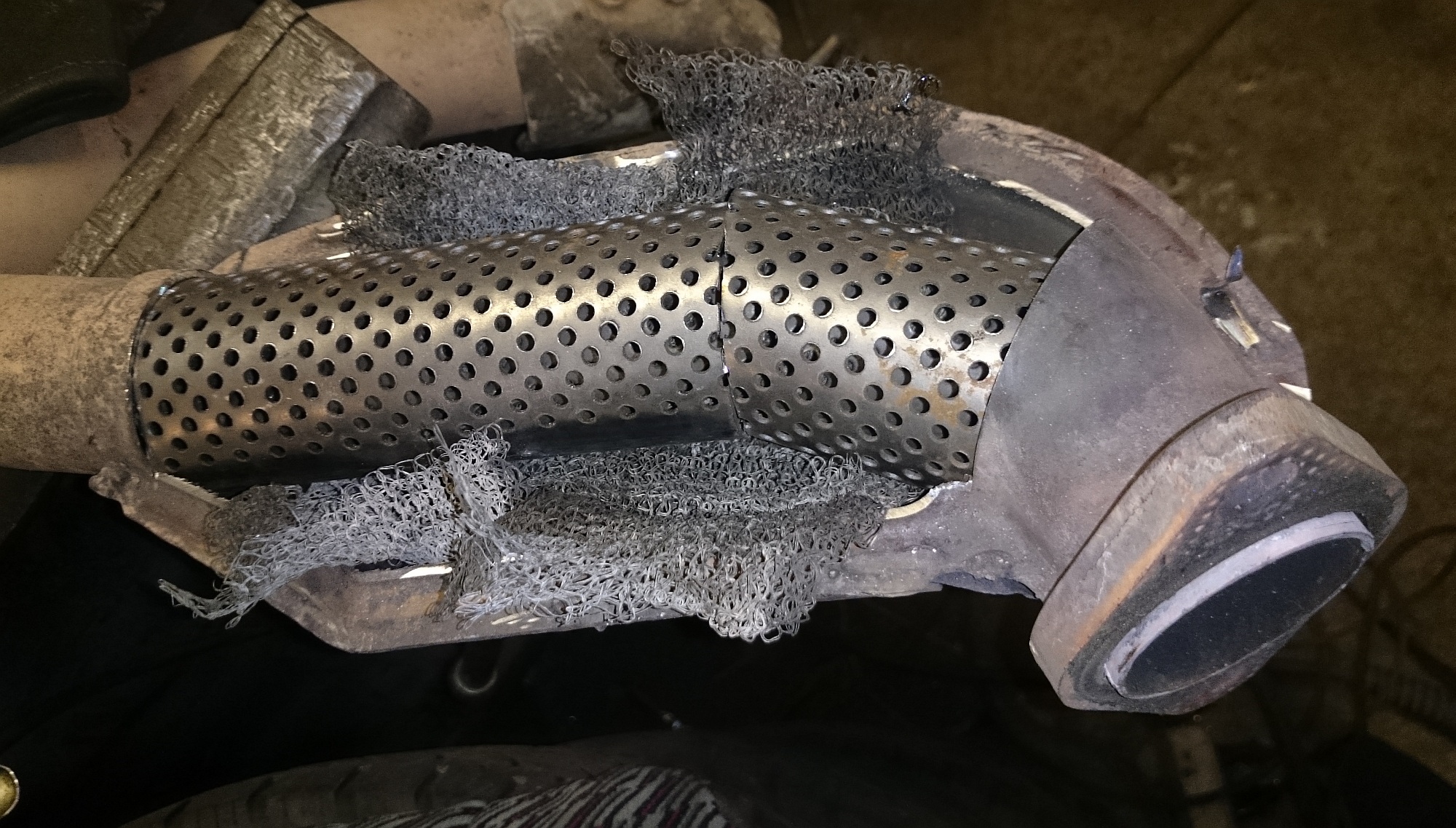

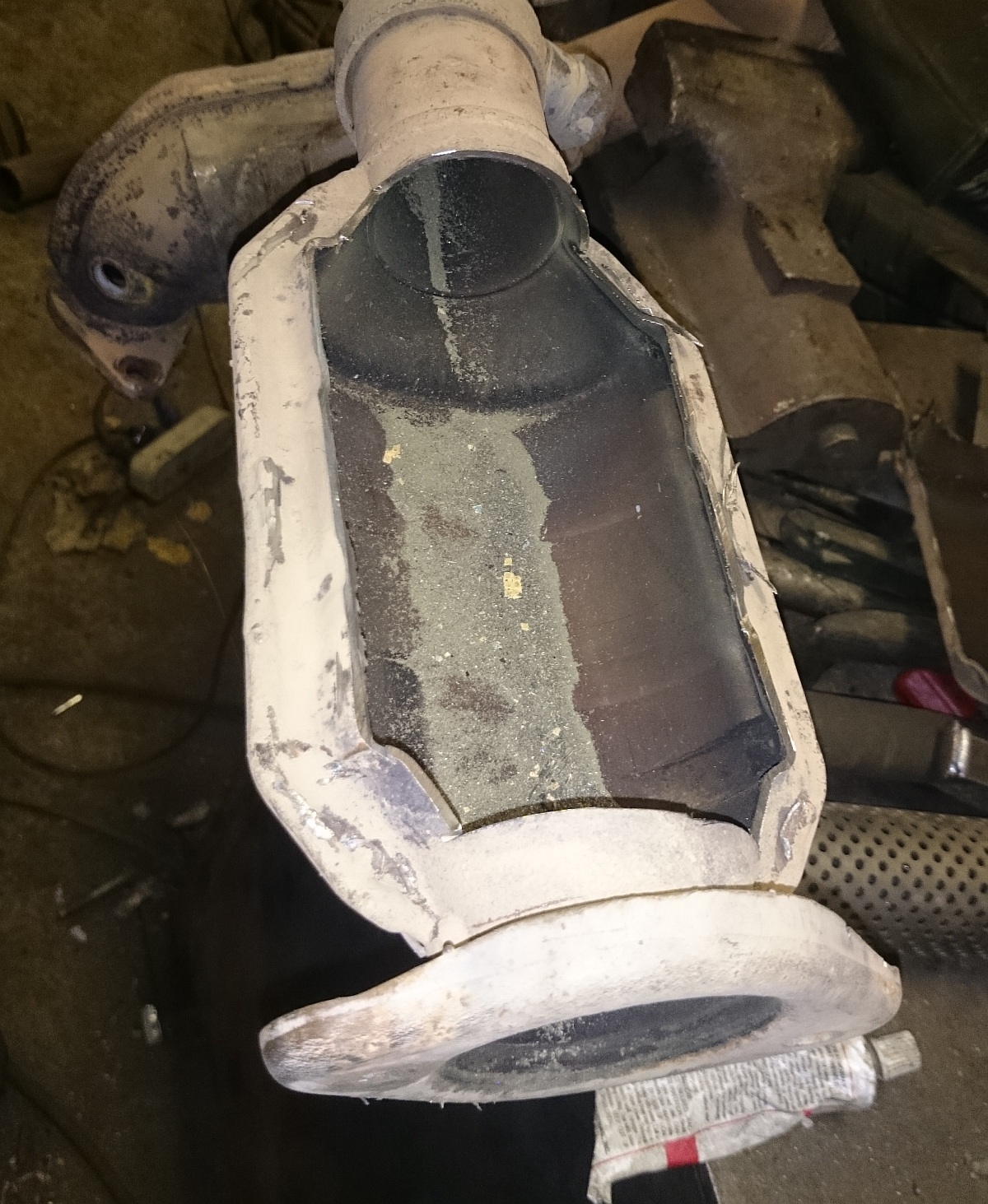

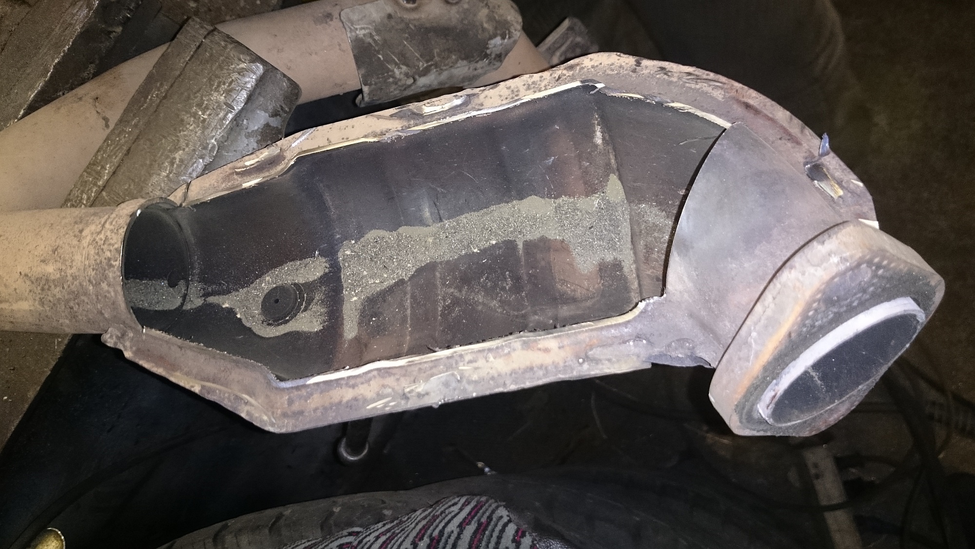

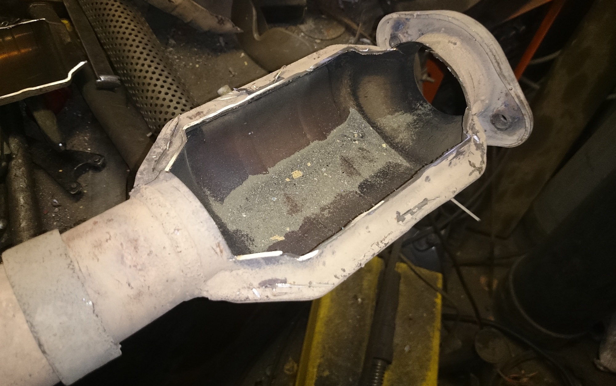

Ну, в общем, переделали сегодня банки катов в пламягасы.
Разбирается, вваривается нержавейка 65-ка с дырочками, обкладывается вольфрамовой сеткой, собирается взад.

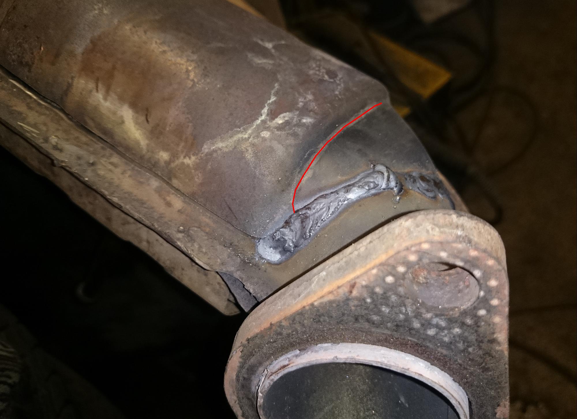

Вот полный цикл с картинками: Дальше интересно. Когда отцепили тепловой экран от левого ката, оказалось, что его корпус треснут!
И треснут давно!
Вот фотка как было, и рядом я пометил красной линией какая была трещина. Даже подумал, а вдруг где-то тут и была зарыта причина гула??? Но нет... чуда не произошло, хотя гул слегка притих. Но наверно это на общем фоне, т.к. все стало работать гораздо тише. Чуть ли не тише, чем при наличии катализаторов. Тихо разгоняется. Никаких рыков и пердежей теперь нет ни на каких оборотах. Я результатом очень доволен
Кому было интересно как корректно удалить каты и оставить машину тихой - возьмите на заметку.
И треснут давно!

Хочется тишины - надо городить пламягасы.
От посторонних звуков опять же никто не застрахован и любой опыт требует проверки и эксперимента, т.к. наш основной резонатор - это уже вторичное сопротивление. А т.к. первичное ты убираешь полностью, то и физика вторичного слегка меняется.
Но сильно резонировать с обычными трубами в любом случае, говорят, не должно, если они нигде не заужены и не оказывают дополнительного сопротивления.
