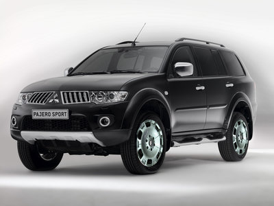

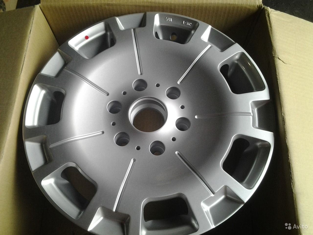

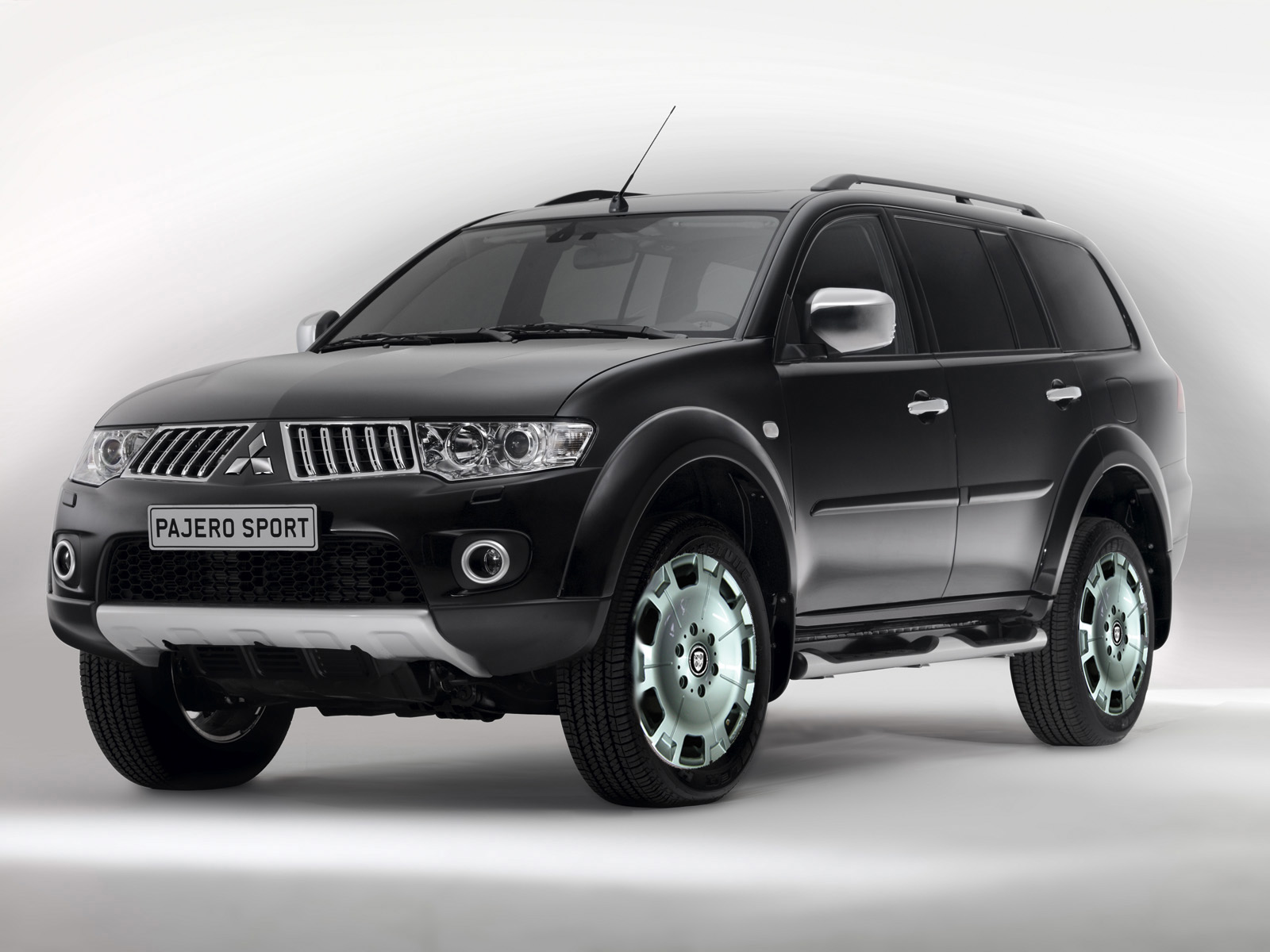

Горький опыт. Бдительность и бздительность никогда не помешают, иначе...
Диски 17 Magnate: и симпатичные, и по цене очень приемлемые, и все паджеровские характеристики... Кроме одной. Отверстия под гайки D-28 мм. Ни гайка штатная, ни баллонный ключ, ни секретка не лезут. Надо мин. 30 мм. И чё? Отдал мастерам на координатно-расточной. Будем лечить, конечно, но осадочек остался.
Фотку Спорта у ОД стянул в сети.

Два комплекта гаек, два ключа, две секретки. Пробовал давно на Ауте-9. Неудобно. Расточка, как-то ближе по духу, наверное.Ronnie O'Sullivan писал(а):... гайки под звезду.

Ни каких проблем один ключ одна бита-звезда , стоят на зиме.

Гайки на 19 решили бы проблему.

Я понимаю, что на вкус и цвет товарища нет, но неужели Вам нравятся эти диски?!?Begemot2014 писал(а):Горький опыт. Бдительность и бздительность никогда не помешают, иначе...
