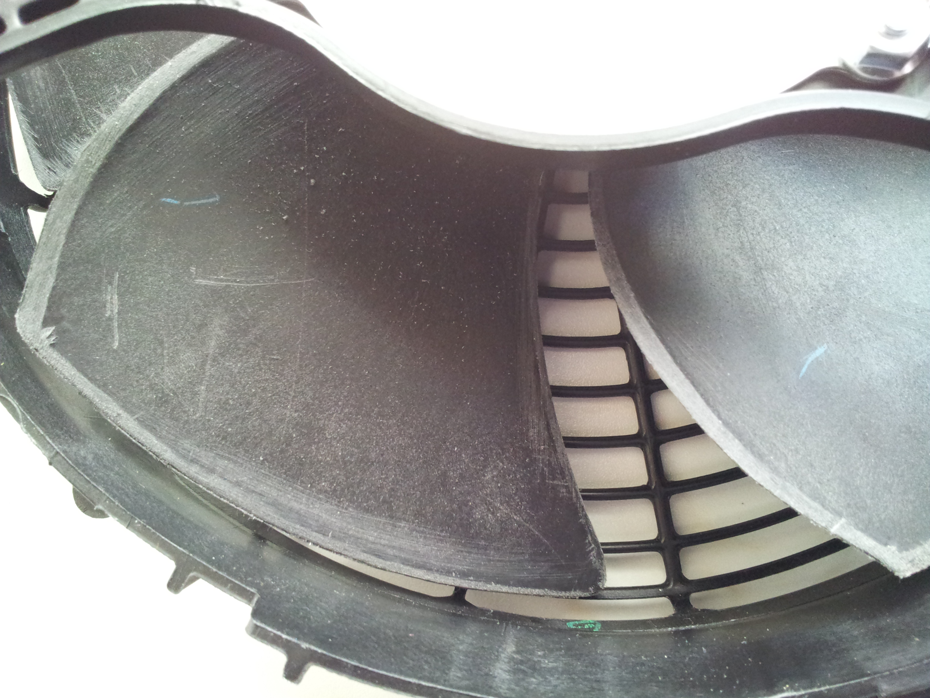

Поставил доп. вентилятор. Все работает. Шум работающего можно услышать стоя рядом с радиатором. Покупал в Экзисте оригинал. Только качество литья лопастей не понравилось, пришлось дорабатывать все лопасти, сплошные "наплывы". Возможно сильный шум возникает из-за такого низкого качества лопастей.

Вот и я после аналогичной ситуации дооборудовал кондей вентилятором. Проблема исчезла сразу!

Я почему установкой вентилятора озадачился, в первую очередь для восстановления рабочей системы охлаждения двигателя т.к. при достижении определенной температуры вент. кондиционера включается в помощь основному вентилятору во избежания перегрева двигателя, независимо от работы кондиционера, во вторых, как я на тот момент установил, в моей комплектации с АКПП нет радиатора и ее охлаждение происходит только через теплообменник, в третьих на ходу еще терпимо, но на стоящем авто кондиционер выдавал теплый влажный воздух ::-!: и такая работа кондиционера японско-тайского авто после корейского Санта Фе повергла меня в шок :=-O: в четвертых для продления срока службы испарителя и насоса кондиционера, ну и последний довод о том, что тайцы посмеиваясь надо мной открутили мне необходимую часть системы кондиционирования воздуха в салоне авто со словами "А нехрен им, все равно они в ушанках почти все время ездят в своей России" ::-: недавало спокойно спать по ночам :*JOKINGLY*: Вообщем все выше перечисленные довады отправили жабу в глухой накдаун и мной был преобретен и установлен оригинальный вентилятор с реле и возвращен покой и сон :O:-): А Вы говорите Африка.....

Добрый день! Кто нибудь устанавливал себе вентилятор Termal? Его номер 4041925. Стоит сэкономить на покупке дубликата? У нас разница в стоимости оригинала MR 123607 и Termal больше 30%. Но с другой стороны в Алмате летом жарко, + выезды в горы.Как долго продержится китаец? Если у кого есть опыт использования поделитесь плиз.
