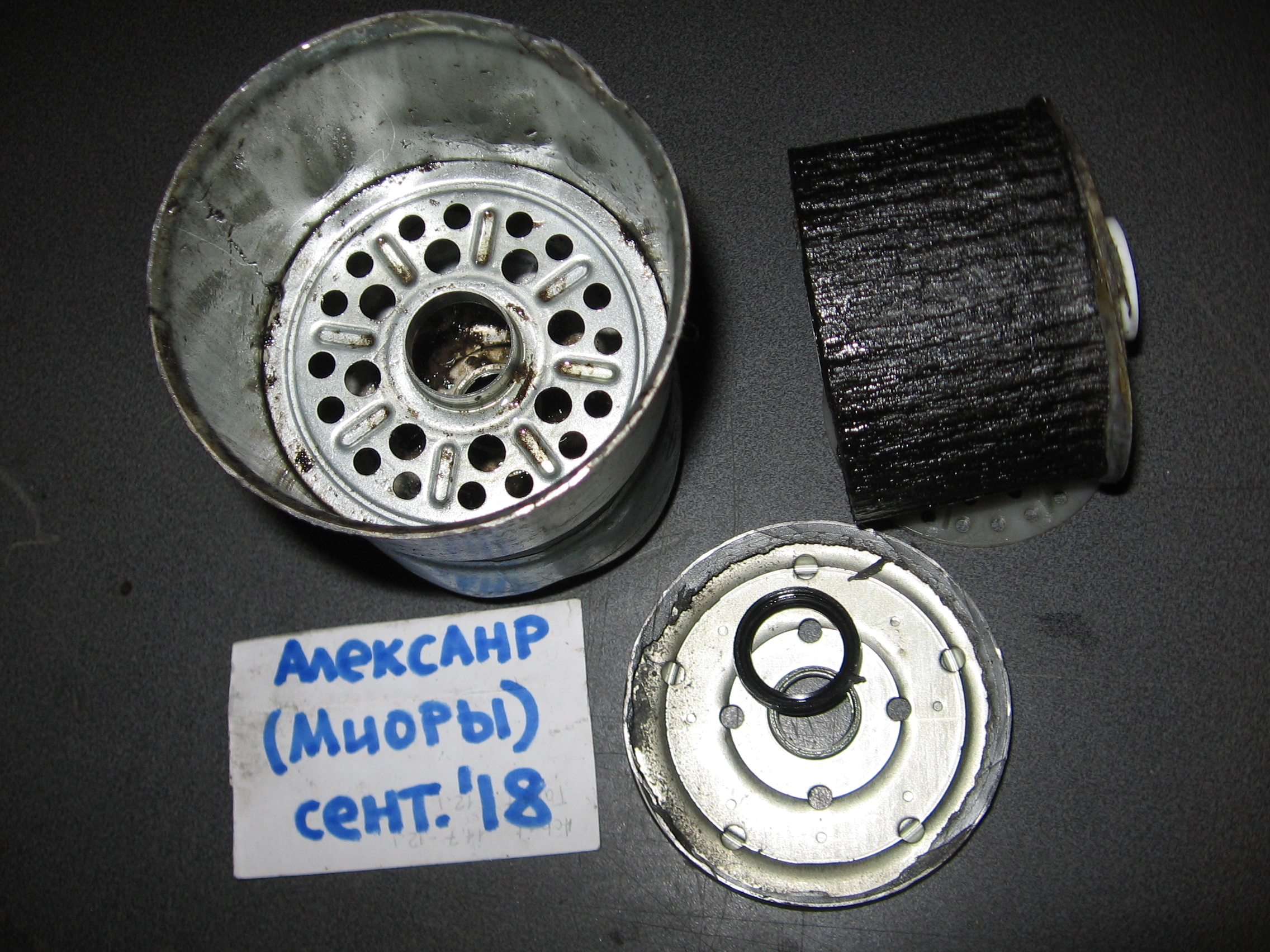

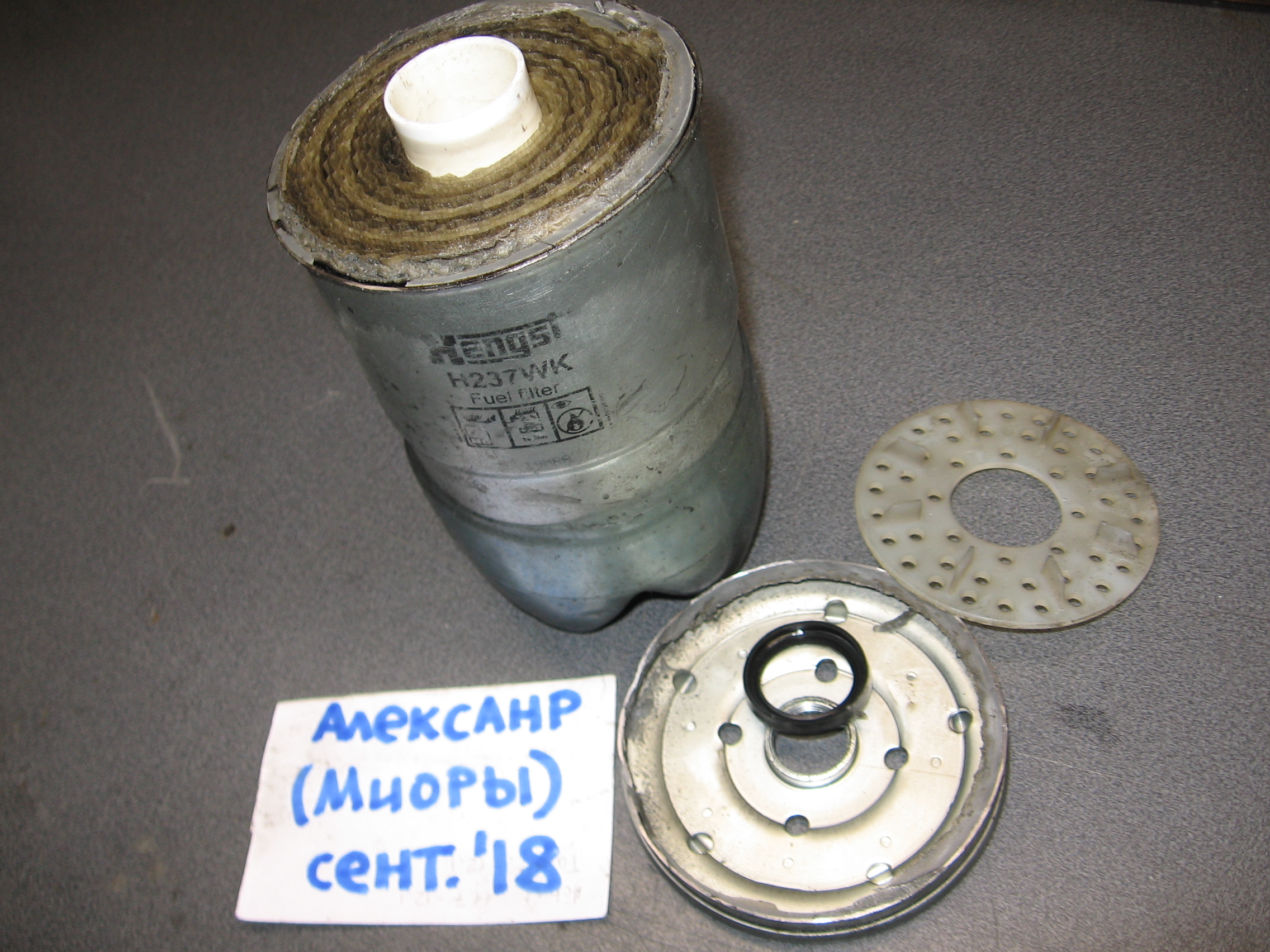

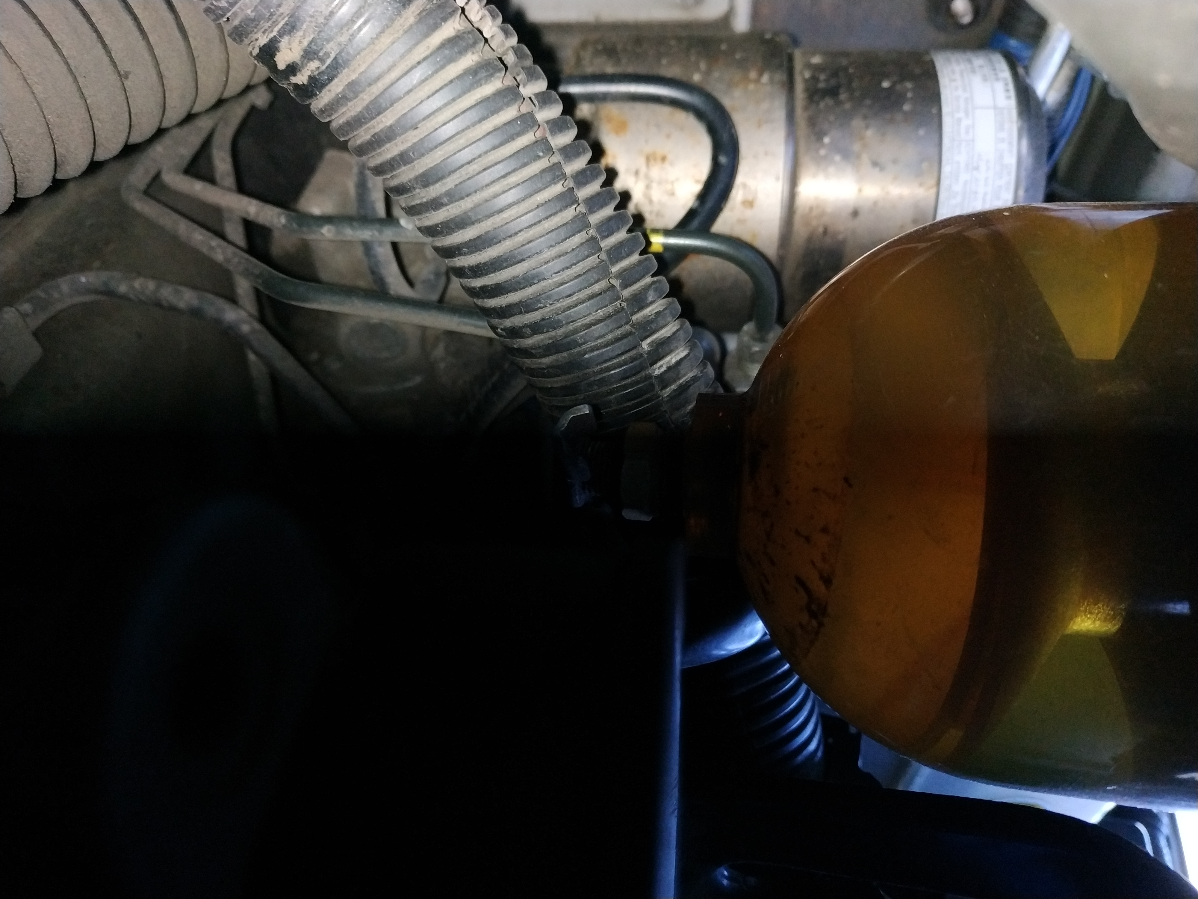

Обещанный распил Bosch, Kolbenschmidt, Stanadyne 2 мкм.
На обеих машинах станадайн стоит за основным (штатным) топливным. Чётко видно, сколько до него долетает амна

"Не видел, потому что у меня топливная в порядке и в промышленных масштабах ей там взяться неоткуда, а то, что прорывается, оседает на бумаге картриджей основного и дополнительного фильтров."
----------- а куда девается то, что не должно идти в картриджи (для чего и колба для "центробежного мусора", чтоб он там оставался не поднимаясь в картридж ) Оно что, выпаривается сквозь колбу? или Вы пользуете топливо некой специальной высокой очистки, недоступное массе других потребителей. В топливах на АЗС обязательно наличествуют мех. примеси. есть даже термин: "подтоварные вОды"- это отстой в цистернах АЗС и нефтебаз. многочисленные переливы топлива от завода до сети АЗС неминуемо насыщают топливо продуктами от работы насосов, запорной аппаратуры, коррозии трубопроводов и т.п.
раз в "отстойнике " чисто, значит грязь из "отстойника" идет в фильтры; часть задерживается фильтрующими элементами , другое значит идет в рампу. и если даже Ваших два фильтра 100% задерживают грязь, то тогда какой смысл в отстойнике? или какой смысл в той приспособе, которую именуют "центробежным очистителем", якобы отсекающим грязь, оставляя ее в отстойнике, если отстойник этой "центрифуги " чист???
я пытаюсь говорить о впаривании дорогих практически не отличающихся от пассивных фильтров псевдоэффективных устройствах очистки топлива популярных из-за их рекламы . Они, понятно, не ухудшают механическое состояние топлива, но и не улучшают его в той степени, которая им приписывается производителем. а то, что подобными устройствами оснащаются некоторые двигатели штатно, говорит лишь о том, что с потребителя берут дополнительные деньги

Смысл в отстойнике - чтобы видно было, если там вода окажется.
За всё время, что я езжу на этой машине после ремонта топливной системы, я ни разу индикатора воды не видел, а отстой из фильтров выливаю обратно в бак, потому что он чистый и красивый.
А вот это - это когда горловина сгнила и сапун в штатном месте.
Неужели у вас настолько поганая соляра, что приходится из отстойника ломтями грязь выскребать?

Успокойся, человек немного путает очистку с серарацией. В общем он немного права: реально стоимость сепараторов для очистки топлива завышена в сравнении с их эффективностью. Очистка топлива основанная на эффекте сепарации подразумевает отделение инородных примесей: воды, крупных частиц и что то подобное. А вот сепарация топлива это выделение из ее состава частейс большим удельным весом: дт по принципу состоит из парафинов которые имеют разные размеры и прогоняя ее через реальный сепаратор в зависимости от условий можно отделить крупные парафины или даже очень мелкие, при этом грязь и мех примеси тоже будут отделены. Смысл таков что при максимальной очистки дт при помощи сепарации из тоны обычной дт ( евро 2) получится около 600 литров очищенной дт..kkursor писал(а):Смысл в отстойнике - чтобы видно было, если там вода окажется.
Как бы смысл в этом был, когда к нам в РФ поступа первая сх техника из за бугра, многие брали себе промышленные сепараторы топлива, так как ну не выживала топливная на нашем дт. Сейчас прогрес шагнул далеко вперед и топливо в качестве все же поднялось и фильтра шагнули далеко вперед. Современный автомобильный фильтр 21 века (прим Воулек) не пропустит воду даже в эмульсии, а уж говорить про частицы размером более 10 микрон не приходится. Установка доп фильтра нужна если уж реально ездишь на буторе, гу или хочешь увеличить интервал смены тф, но сильно увеличивать нельзя 3-5 ткм, а дальше нужно менять

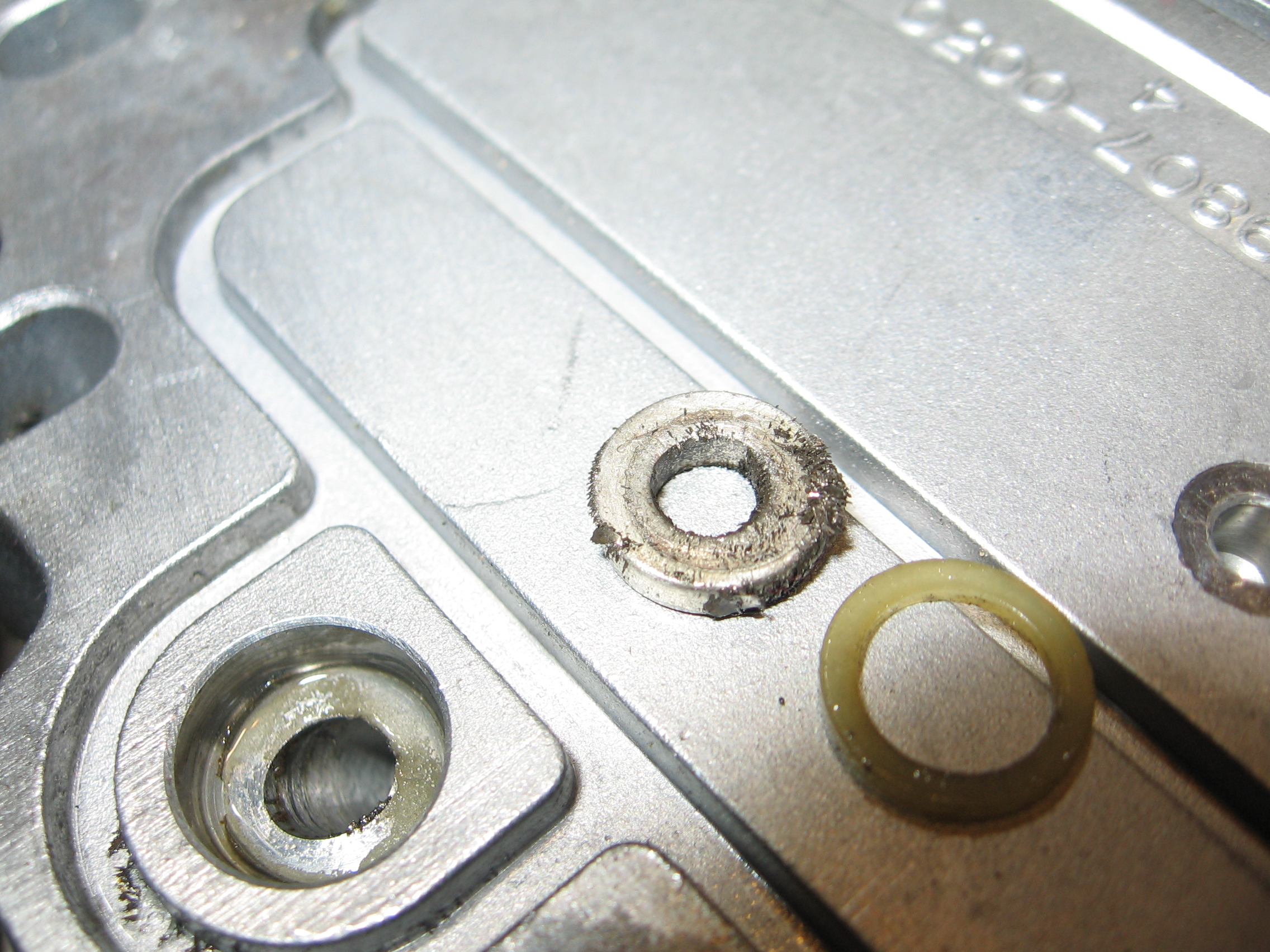

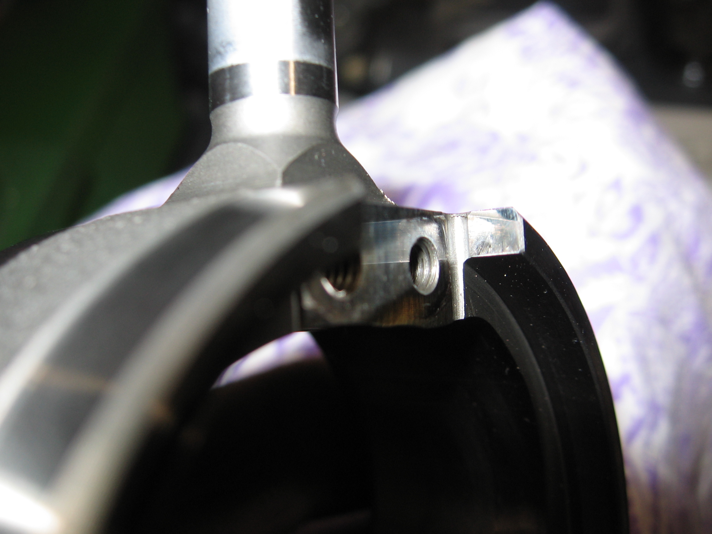

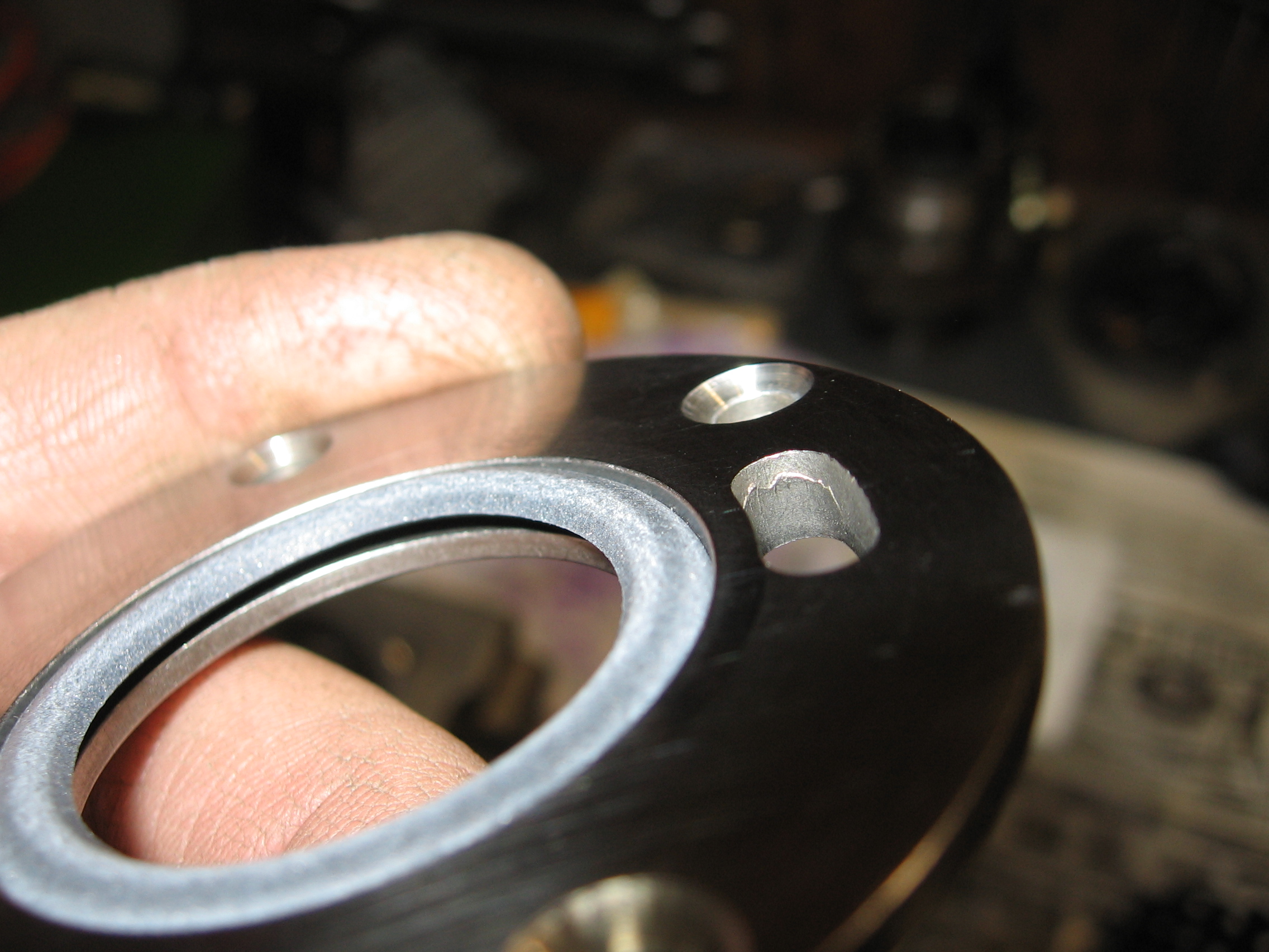

В реалиях РФ, когда тебе за твои же деньги могут плеснуть в бак чего угодно, второй фильтр, может быть, и нужен. Как говорят в мужской балетной школе - "Одно второму не мешает". Тем более, что из другого видео кагбэ получается, что с его установкой гиродинамическое сопротивление потоку не сильно-то и увеличивается. Да и фильтрующая кассета 2мкм-фильтра выглядит слегка мурзатой даже после болгарского БОШа.
Кстати, в БОШ и Кнехт-Мале КС208, произведенных в Болгарии, которые продаются у нас в РБ и которых я распилил немало, пластикового сепаратора между верхней крышкой корпуса и фильтрующей кассетой, как на видео, нету... А вот в Хенгстах - есть, поэтому я на них людей и подсаживаю. При критическом засорении полотнище может продавиться вверх и перекрыть выпускные окна. Пластиковый сепаратор этого не допустит. Вот фото разрезанного Хенгста с загаженным донельзя фильтрующим полотнищем. Сепаратор лежит справа. Я не замерял разрежение после этого фильтра, но субъективно, даже при активном педалировании нехватки топлива не было. Значит, кое-как, но оно работало...[/i]
А теперь ИМХО:
Но почему-то все, поголовно заботясь о качестве подаваемого в ТНВД топлива, забывают, что Zexel VRZ - самоубийца.
Истина в том, что вал-ротор под дозирующей муфтой задирается частицами, которые не только "крупные" (читай - их размер больше радиального зазора между вал-ротором и дозмуфтой), но и ТВЁРДЫЕ.
Твёрдость заводского, чёрного покрытия вал-ротора - порядка 55 ед по Бринелю (покрытие, наносимое в Чугуеве - порядка 75 единиц). Ни частицы антистатического покрытия внутренней полости бака, ни даже частицы рыхлой ржавчины, каким-то образом просочившиеся внутрь ТНВД, не смогут задрать покрытие в районе отсечных кромок по той простой причине, что они МЯГЧЕ.Попадая внутрь в товарных количествах, они провоцируют другие проблемы, но это тема для отдельной ветки.
А вот сталь из беговых дорожек подшипника, подвергнутая поверхностной цементации - вполне себе может, что, собственно, она и делает. Статистика показывает, что ресурс подшипника - не ниже 250 тыс км. И это при том, что он не вращается со скоростью ведущего вала, а имеет рабочий ход, ограниченный довольно узким сектором. Я работал с насосами, имевшими подтверждённый пробег порядка 315 тыс, в которые 100% никто не лазил, и первое, что бросалось в глаза при разборке - это убитые в хлам подшипники. Один, промытый, обезжиренный и продутый, я держу в качестве "страшилки". Его беговые дорожки, буквально выкрошившиеся, видны невооруженным глазом.
Эта стружка сразу же попадает в питающий насос, провоцируя образование на его роторе и крышках появление задиров (читай - новой стружки), заклинивание шиберов в пазах (падение производительности и ВКД) и плунжера регулирующего клапана (либо падение ВКД и нестабильность работы двигателя, либо повышение ВКД в 4-6 раз и как следствие - обрыв корпуса демпфирующего клапана, разрушение поршня автомата изменение УОВ, перелом поводка профильного кольца, смещение втулок поршня).
Если подшипник подклинивает, он проворачивается в своём посадочном месте в корпусе, продуцируя силуминовую стружку, которой пофиг и магнит-ловушка и фильтр-сетка отсечного клапана.
Раздолбанный подшипник, работающий без подклинивания, перекашивает профильное кольцо, и оно начинает стругать металлическую крошку с более мягкого металла распределительной головки.
В общем, трущихся мест, которые в одночасье могут выдать фонтан металлической стружки, губительной для покрытия вал-ротора, в этом ТНВД несколько. И не надо говорить про плохую конструкцию насоса, свой гарантийный срок они переживают раз в десять, а наши нынешние проблемы, связанные с его работой, косоглазых инженеров как-то не волнуют.
Магнит-ловушка, расположенный на входе в позиционер перед отсечным клапаном, с большим количеством стружки не справляется. Фильтр-сетка, установленный под отсечным клапаном, будучи облеплен стружкой, прогибается вовнутрь и быстро перетирается запорным узлом клапана. Да даже если она и цела, ячейка у неё всяко больше 15мкм, толку с неё...
Всё, стружка пошла в полость позиционера, а оттуда- прямиком в секцию высокого давления. Дальнейший износ покрытия и потеря гидроплотности по стыку "вал-ротор - дозмуфта" это просто вопрос везения или невезения. Кто-то успевает спалить два стартера и протянуть до ремонта полгода-год, а у кого-то двигатель не запускается на горячую уже через неделю после проявления первых симптомов.
Вижу я иногда приколы в виде заусенцев на частях питающего насоса либо на профильных кольцах. Более десяти лет они болтались на честном слове и отделялись после лёгкого нажатия шилом. Вот пара примеров: Это впускное окно верхней крышки питающего насоса. Заусенец уже удалён, а само место заглажено дремелем, но всё, надеюсь, понятно. А здесь заусенцы видны на посадочном месте пластины тяги и у основания поводка, входящего в поршень.
Заводские оригинальные детали, между прочим...
З.Ы. С моей т.з., хорошо бы иметь перед основным фильтром сепаратор с собственной центрифугой и большим отстойником, но без фильтрующего элемента. Я не скажу за производителя и цену, но они есть ("Ты суслика видишь?" - (с)). Такой сепаратор хорошо отсекает воду и крупные частицы, а с остальным отлично справится штатный фильтр.
