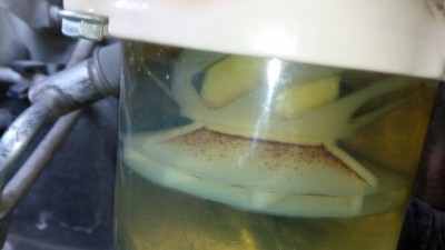

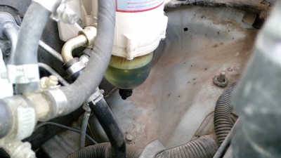

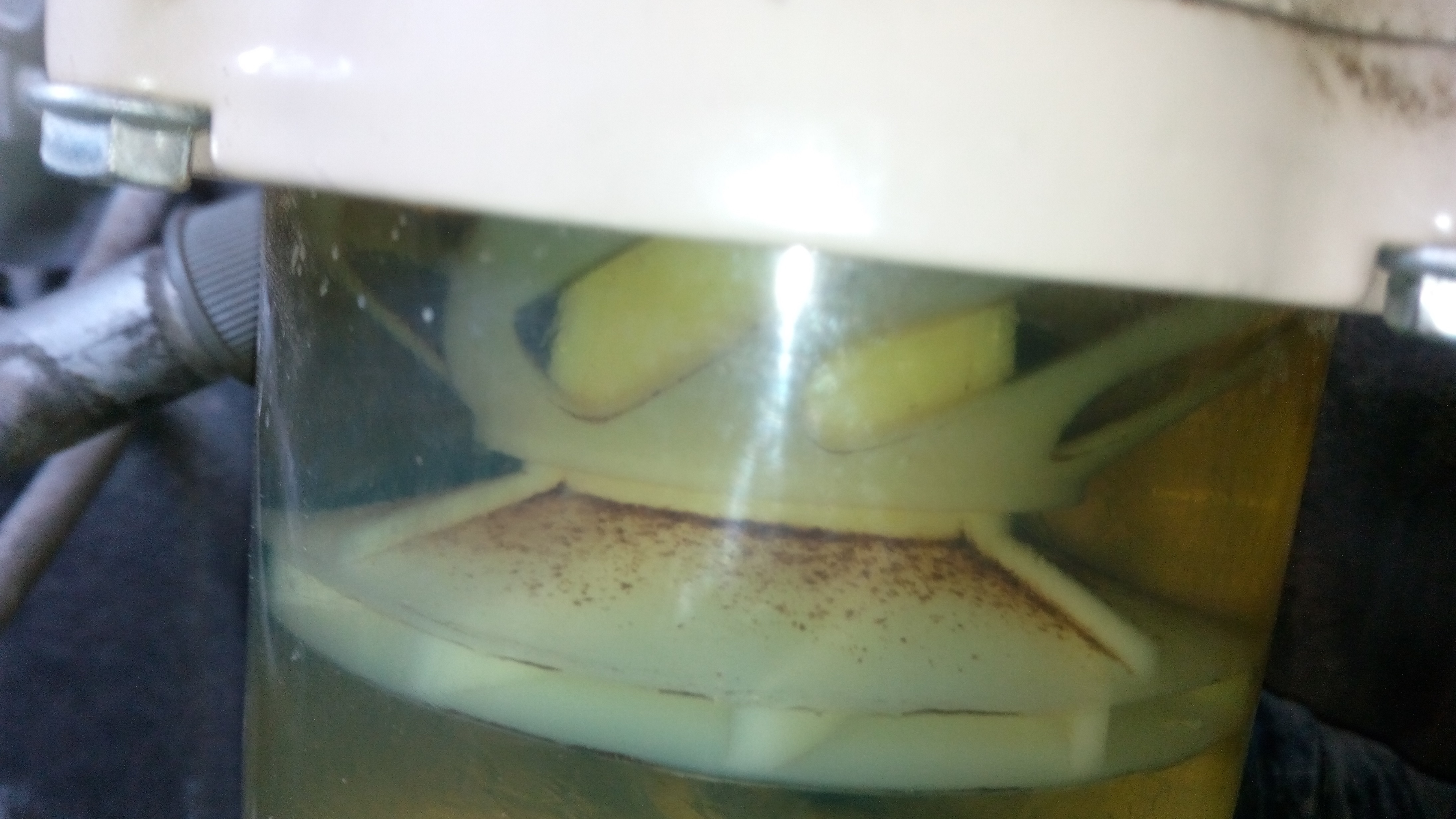

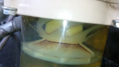

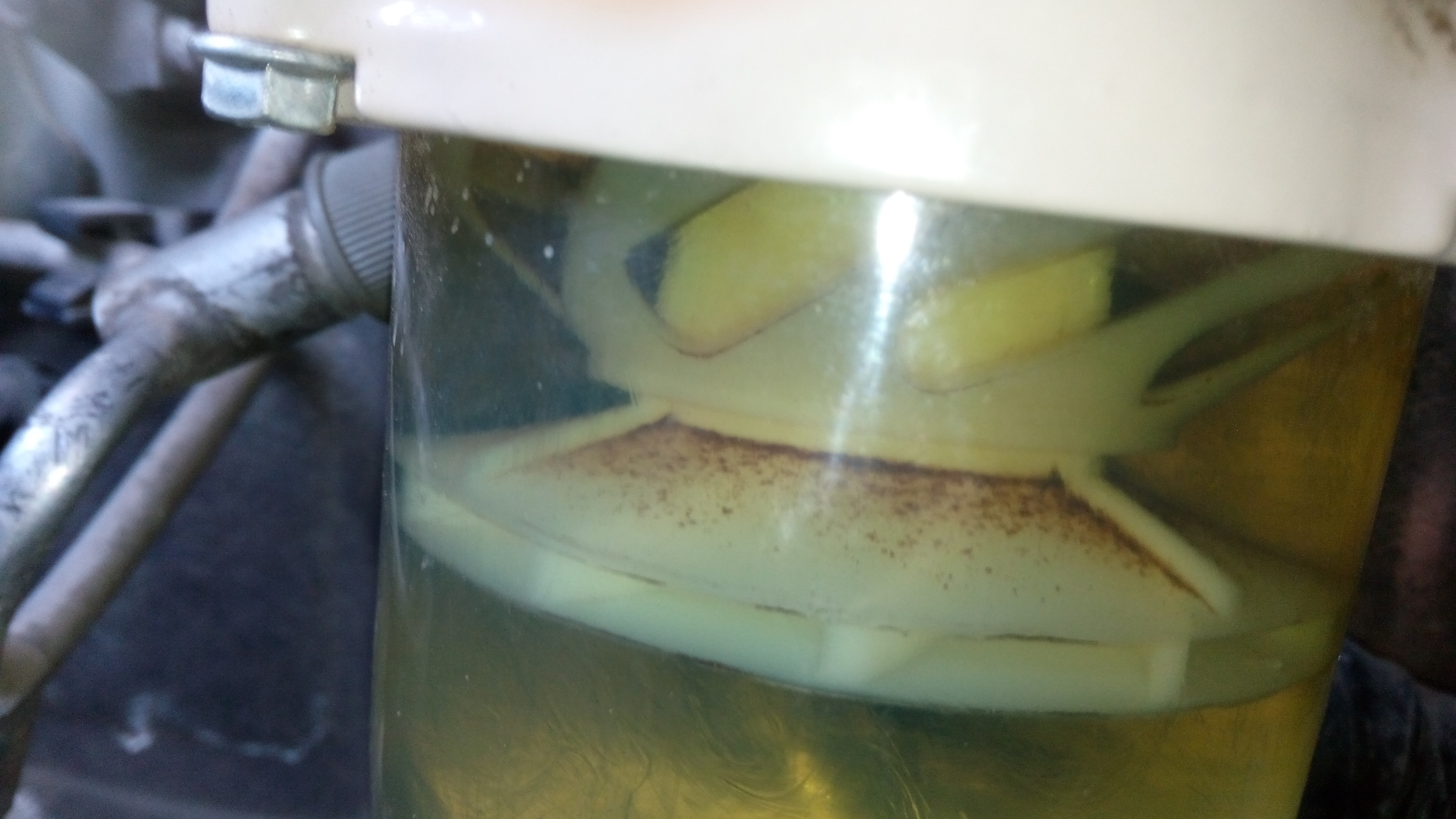

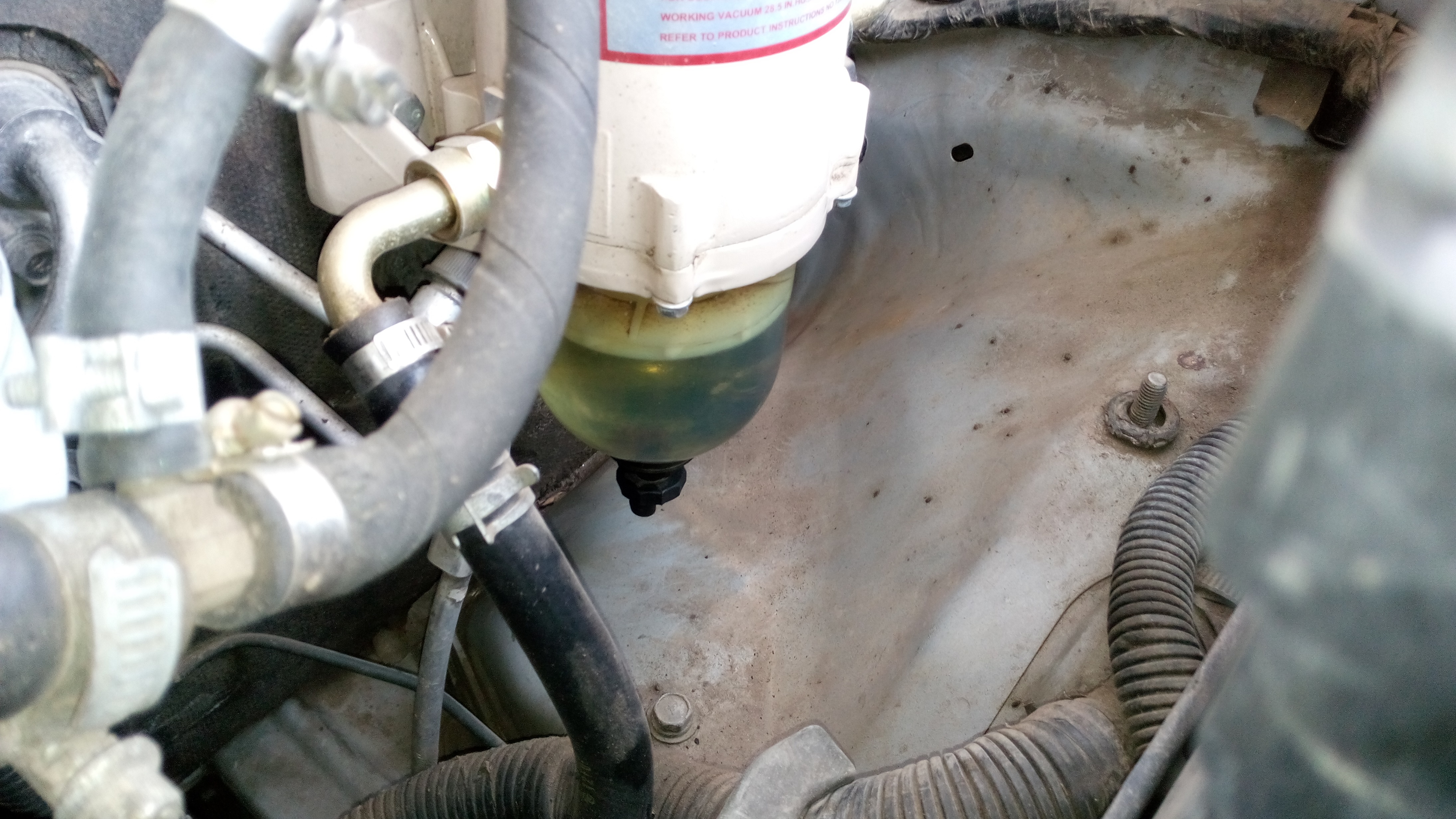

День добрый всем форумчанам.
Решил создать тему, дабы никто не тешил себя ложными иллюзиями. Занимаясь ремонтом топливной аппаратуры данного типа, часто приходится слышать от владельца авто который попал на ремонт, что он своевременно меняет топливный фильтр и как могла попасть грязь в насос, даже ума приложить не может. На фото приложен мой сепар который стоит после основного фильтра (штатного) не самого плохого качества. Кто не понял что изображена на фото, поясню. На воронке завихрителя лежит мелкая "пыль", мусор. Который успешно прошёл через штатный фильтр.
НЕ ВЕРЬТЕ ШТАТНЫМ ФИЛЬТРАМ!!!!

Виталий, а у вас стоит фильтр с П4 или все же штатный?

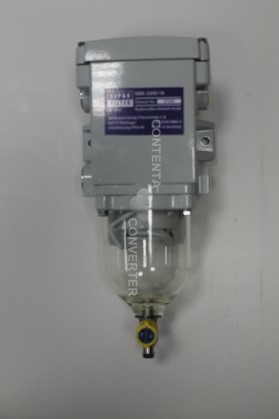

Не, штатный. Не стал ставить от П-4 потому как дешевле нашёл сепар. Да и за водичкой и грязью лучше наблюдать.

Вот именно этот, это "асакаши". Такая же картина и после "Sakura", "Bosch" и "Delphi".Справедливости ради скажу, что после "Delphi" подобной пыли меньше, и она вроде как мельче. Но это не изменит общей картины. Сепар стоит довольна таки давно было время поэкспериментировать. Самый дорогой "Delphi" был в наличии, остальные покупал. Совсем дорогие больше нет желания покупать, да и зачем. Я же уже говорил, что не важно какая фирма, он для этой модели просто не рассчитаны для более тонкой фильтрации.666717 писал(а):А кто производитель штатного фильтра? Фильтра же бывают разные, есть за 300 рублей, есть за 1000.

http://www.pajero4x4.ru/bbs/phpBB2/view ... 0&t=136320leon76 писал(а):поделись ссылочкой, чё за сепар?
