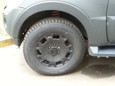

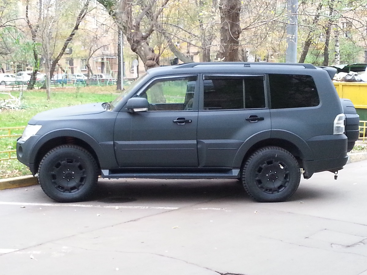

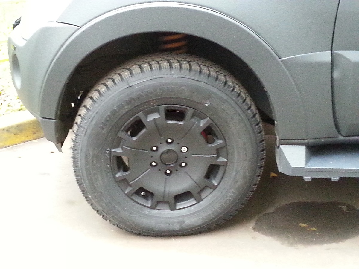

АлександрК писал(а):Я понимаю, что на вкус и цвет товарища нет, но неужели Вам нравятся эти диски?!?
После расточки отверстий под штатную гайку и покраски, нравятся. И не просто нравятся, а очень. Каждому свой фломастер. :*KISSED*:
P.S. Шина 265-70-17 (NordSuv (Хакка-1) холодная (2.0 атм) утром (без помидоров, плиз), через 2 км пути - 2.2-2.3. Датчики давления рулят уже 7-й год.
В ТАКОМ "колере" - всё абсолютно гармонично, слов нет! ::-D:
