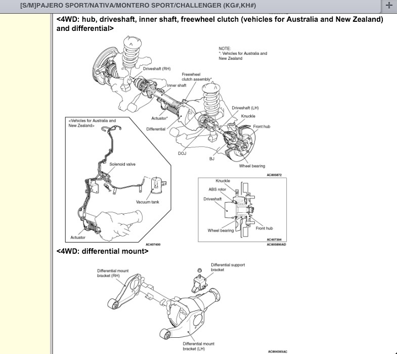

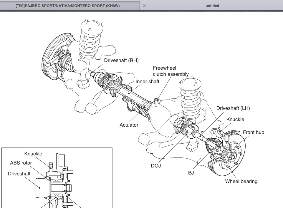

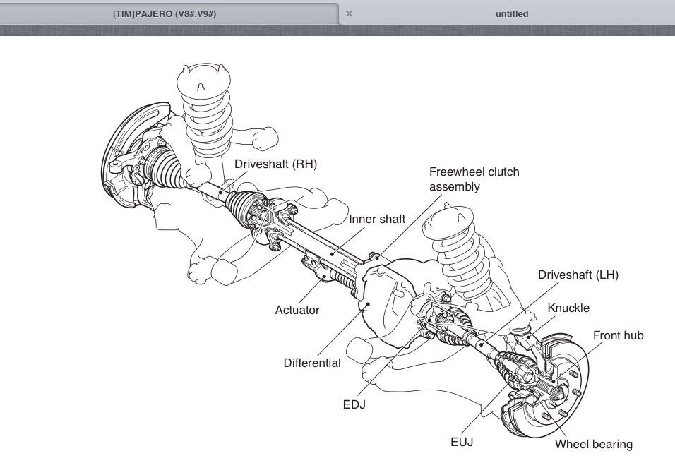

Эх, ладно, еще раз нафлужу, но больно картинки красивые
А вот картинка с 2010г. Что, в Австралии и Н.Зеландии сохранили все как есть что ли? Прикольно
Вот, найдите, как говорится, какие-нибудь отличия Актуаторы как близнецы-братьяSKS писал(а):Стоит также неудачно, как это было у Л200 и Спорта?olegro писал(а):На П4 "этот узел" в наличии. Во всей, так сказать, "красе"
