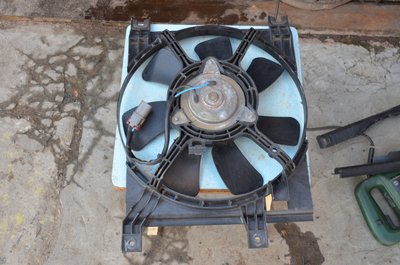

купил вентиль за 5 долл у приятеля, от какого авто-не знаю, вроде тоетообразное, или кореец- там их куча-одно на одном. но выбирал свежее на вид пузотер (первертыш) с двумя вентилями на радиаторе. диаметр лопастей-32 см, вся конструкция 36 х34 см. придется курочить, чтоб влезло между металлической стойкой посреди радиаторного отсека и левым(по ходу) металлическим профилем, к которому прикреплен датчик наружной температуры. важно не только сделать в размер и на места крепления, но и уменьшить площадь- как ветровую тень на радиатор кондея от каркаса вентиля. сейчас поеду примерять и фотать
юрий юрикович
Сообщения: 4287
Зарегистрирован: 07 дек 2014, 17:25
Двигатель:: дизель 2,5
Мой автомобиль(и):: s04 5мт Паджеро спорт декабрь 2014,
Откуда: Гомель Беларусь
Благодарил (а): 101 раз
Поблагодарили: 155 раз
Re: штатный электровентилятор охлаждения
Сообщение юрий юрикович »

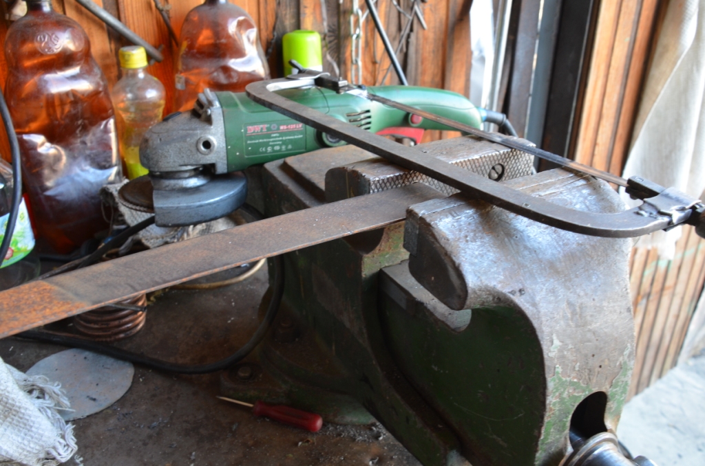

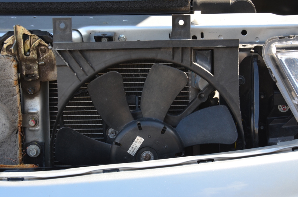

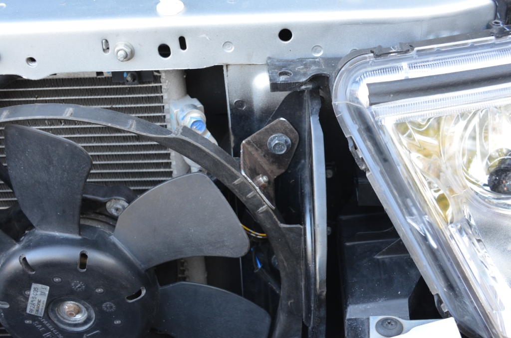

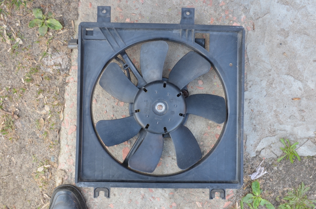

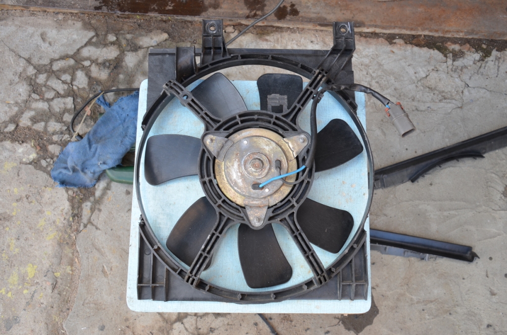

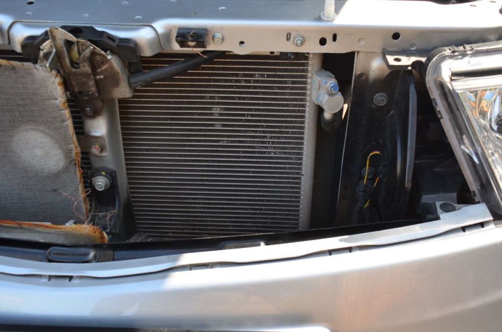

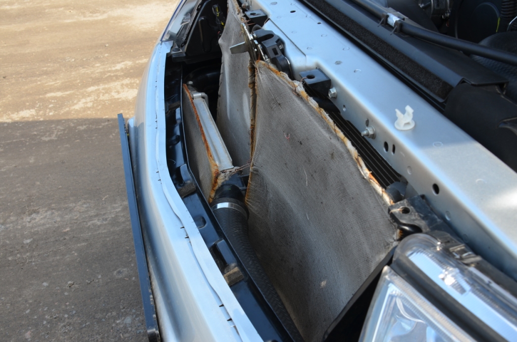

начал. завтра продолжу. подогнал так, что можно и без крепления, нашел два разъема "мама" , пока с ними не разбирался. какое реле с Калины подходит ( калина это ВАЗ?)
все фото выстроились в обратной последовательности, поэтому смотреть с нижнего фота

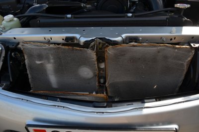

сетки марлевые от моршкары. неэстетичнор, но надежно
вид на радиаторы
вид на радиаторы
рамка с марлей вынута первая примерка девайса
вот сюда надо внедрить вентиль

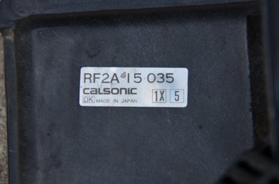

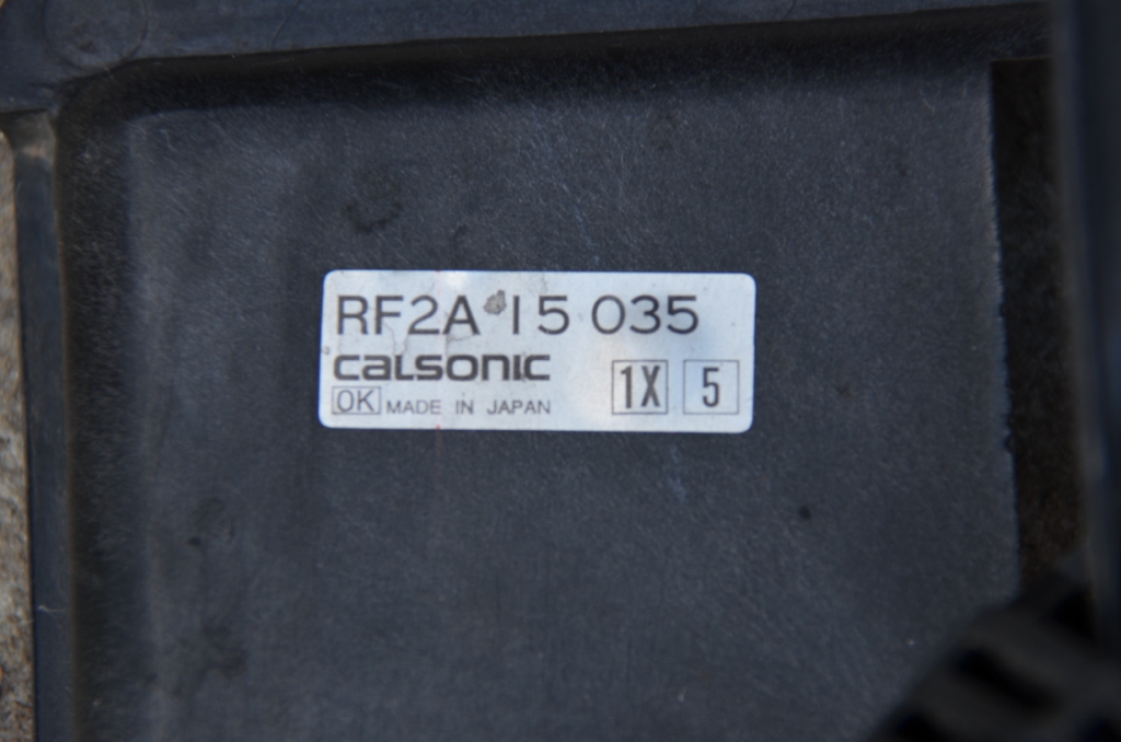

оказался вентиль японцем бирку переклеил туда, где она останется

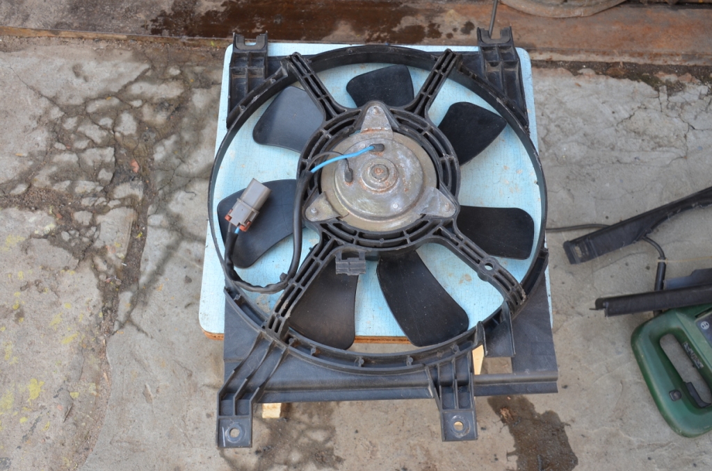

вот он в первозданности

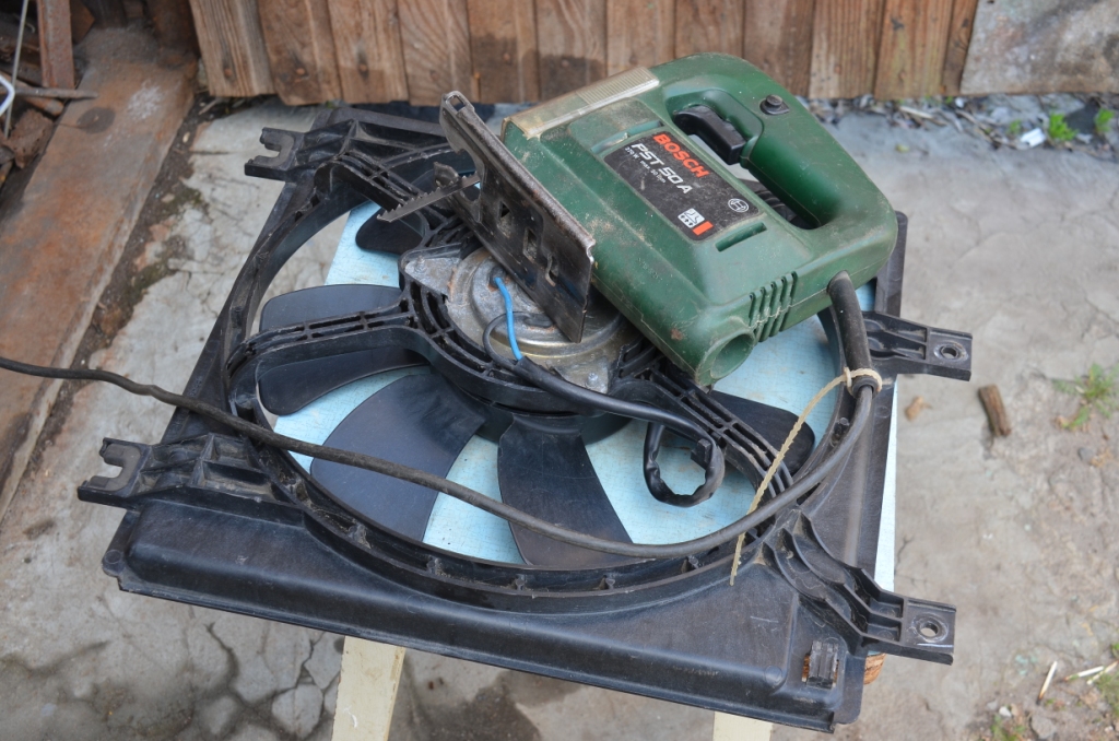

главное орудие обработки

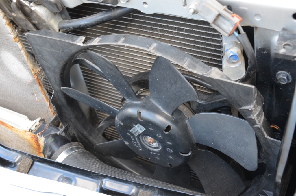

первая обрезка
первая обрезка
меряем-великовато
меряем-великовато
обрезаем с другой стороны
опять меряем, опять много

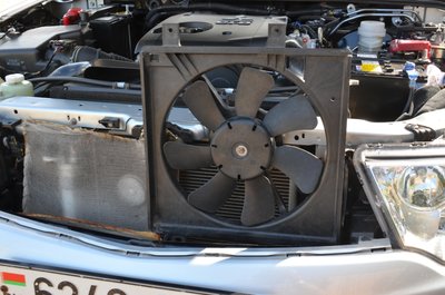

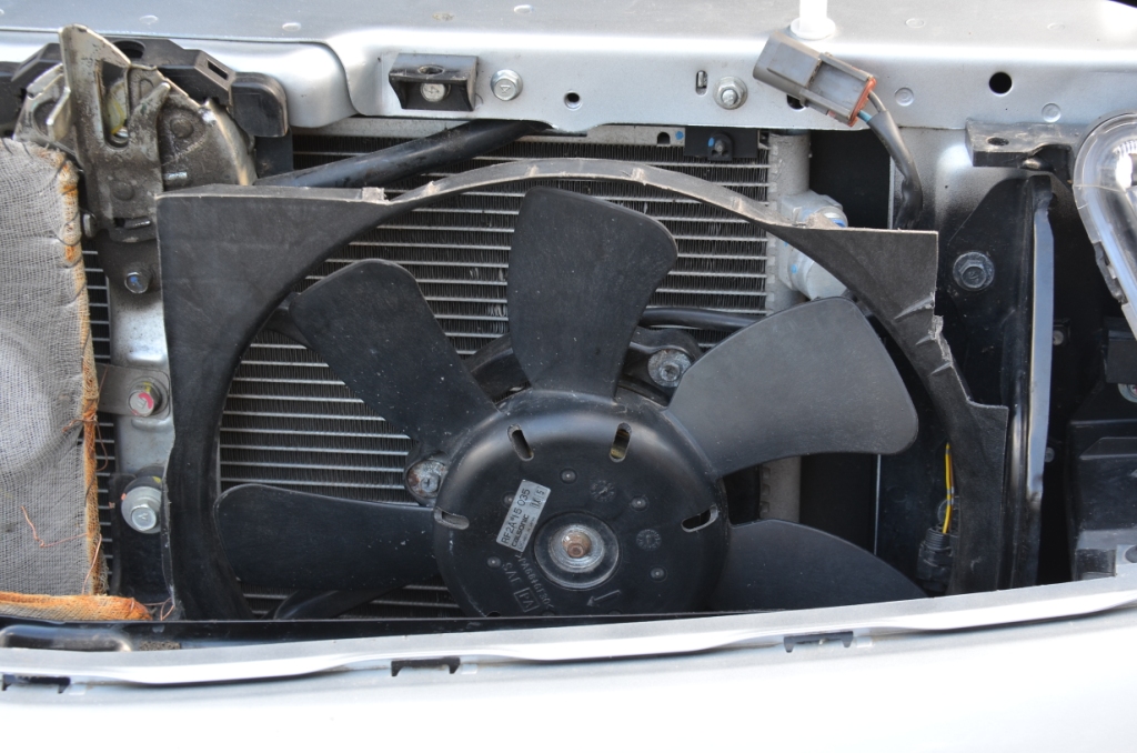

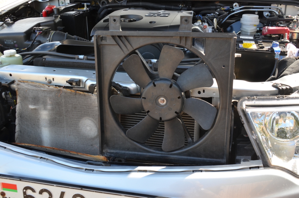

опять примерка
опять примерка

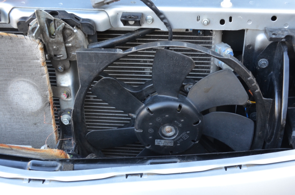

вроде плотно встало
вроде плотно встало

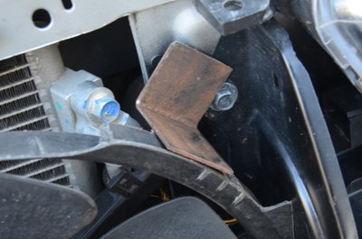

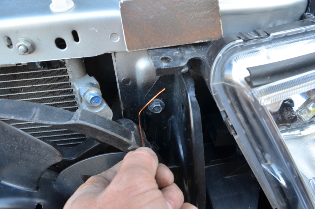

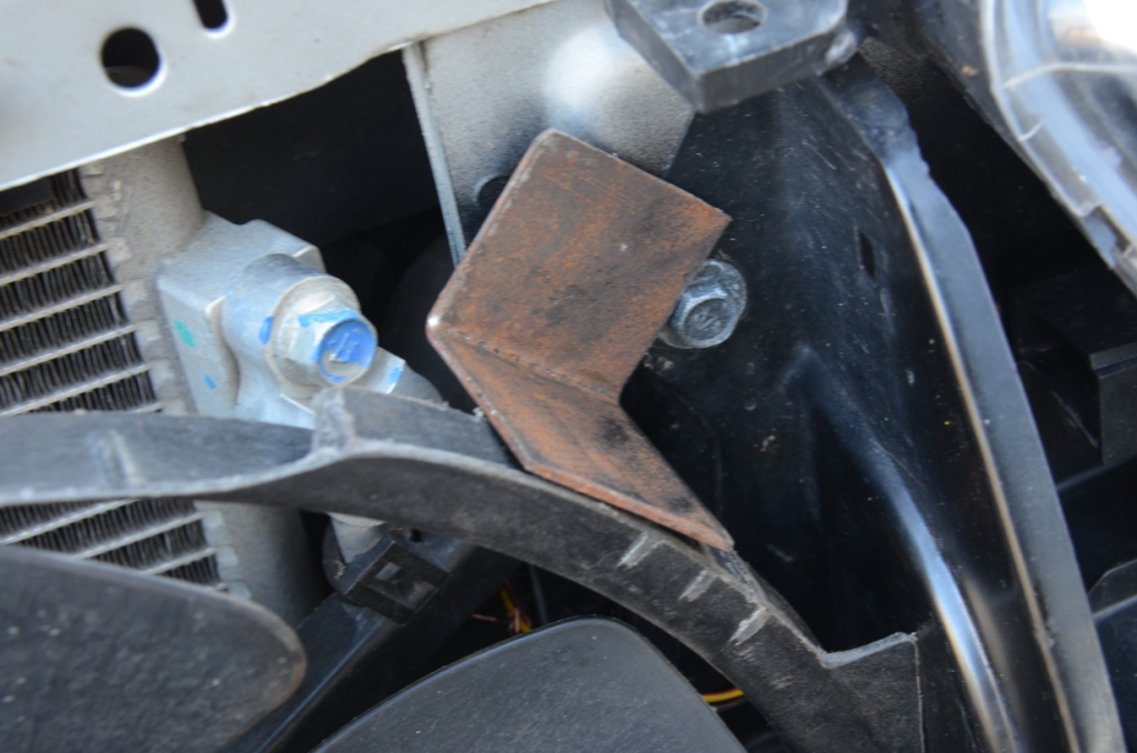

делаю кронштейны крепления
из проволоки делаю шаблон для выгиба креплений
прикладываю выгнутое по проволоке для разметки отверстий

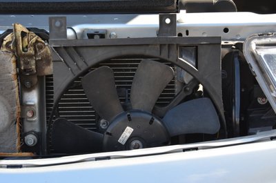

все подошло
все подошло
важный инструмент
важный инструмент
