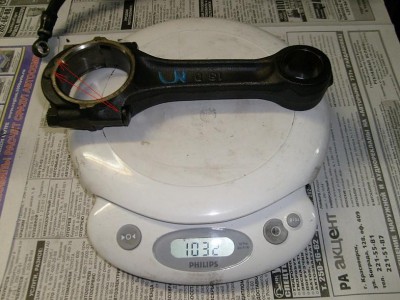

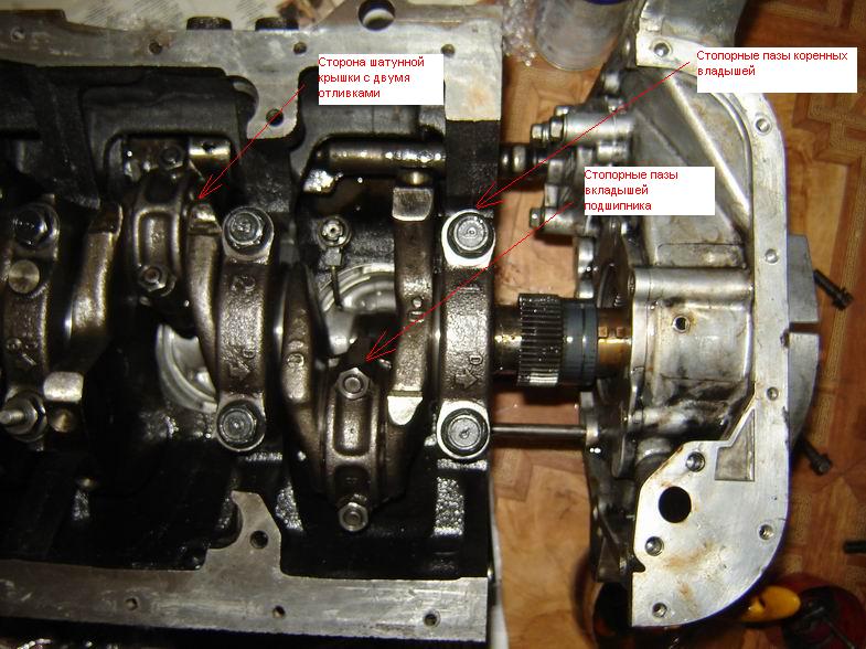

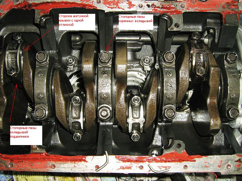

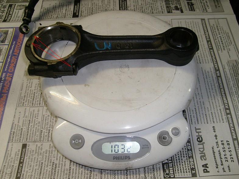

Здрасте граждане!
Посмотрите если не лень,на каком из фото правильно установлены шатуны?На одном шатуны установлены так,что замки в шатунных подшипниках на той же стороне,что и замки на коренных вкладышах(с права по ходу двигателя) а на другом фото замки в шатунных и коренных подшипниках с противоположных сторон.Когда шатуны при снятии помечены,пронумерованы,этот вопрос не актуален,но если на них нет заводских меток поневоле начинаешь сомневаться,а правильно ли были установлены ранее,тем челом кто ремонтировал двигатель до тебя?

Re: 4D56T Моя первая капиталка.
Fil,Pteradaktel,что скажете?Чем чревата неправильная установка шатунов?
На 3 фото крышка шатуна стоит неправильно.
Подпятники (шатунные крышки) "встают" в одном положении, чтоб замки на вкладышах были с одной стороны, навстречу друг другу, иначе овал и либо клин..либо обрыв.
Шатун на поршень ставится бобышкой вперед двигателя.
Но в практике встречал "кулибиных", которые под имеющиеся вкладыши шатуны растачивали...а там как повезет. Может и здесь собирали из металлолома, что нашли и подогнали.
Если буешь шатуны брать, то надо брать всборе с крышкой,
Чё тут скажешь? верхнее фото - моё
Собирал для себя.
Pteradaktel,если ты пишешь о фото где шатун на весах,то там крышка стоит правильно,не обижайся,но замок так и располагается.Я не об этом спрашивал,а именно о бобышках на шатунах.На 56-х шатунах с одной стороны 2 бобышки,с другой одна.На первом фото движек Fila и я думаю,что так и должны устанавливаться,2-мя бобышками в перед.В таком положении вращение шеек кв направлено в одну сторону по отношению к замкам и коренных и шатунных подшипников.У меня же стояли наоборот,одной бобышкой вперед,как на втором фото.Так отъездил около 35 тыс,потом после капиталки снова так собрали,еще 14 тыс,потом поломало вал,расточенный на 0,25((Pteradaktel писал(а):На 3 фото крышка шатуна стоит неправильно.
как то так
На вазовском движке если не ошибаюсь при неправильной установке шатуна он сместится в цилиндре к одной из стенок.Я ради интереса сажал шатуны без поршней на вал разными сторонами и замерял положение верхней шейки шатуна в целиндре.Получается абсолютно одиноковые растояния,располагается строго по центру как ни сажай.
Большинство наверное собирают как и я,как стояло до разборки так и обратно ставят.Но если движек до тебя собран не совсем правильно значит повторяешь те же ошибки.Вобщем я так до сих пор точно и не знаю как на самом деле должны стоять шатуны.((
Fil это действительно твое фото)Второе фото двигателя который перебирал Igor981 из Красноярского клуба.Там двигатель до него перебирали как и пишет Pter кулибины)Fil писал(а):Чё тут скажешь? верхнее фото - моёСобирал для себя.
Кстати коленвал наконец привезли мне из Шимкента со вкладышами,новый хундаевский.Размер болта другой и шпоночные пазы по глубине 6,7 мм против 8 мм мицубисевского и по длинне пазы чуть короче.В остально все идентично,за качество время покажет.На границе таможня конфисковала мои запчасти,еле назад забрали,потом кое как все же переправили.Пока до меня дошли 5 человек их друг другу передавали)
