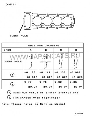

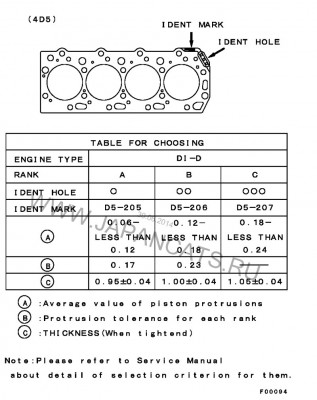

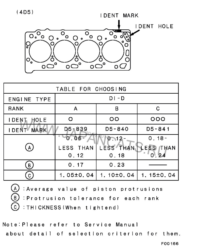

А номер прокладки никто не подскажет????Керчанин писал(а):Да, это был бы меня таки самый "легкий" вариант для....Napic писал(а):Керчанин, скорее всего прокладка головы, как самый простой вариант. Я бы снял все блоки, чтобы не было вопросов и прямиком на гарантийный ремонт к ближайшему ОД. Свят как то говорил, что по его мнению плохо протягивали голову на заводе и из-за этого прокладка пробивалась... Лечилось просто заменой этой прокладки и протягом требуемым моментом по мануалу.![]()
А есть ли таки информация, сколько обычно времени потребуется на замену прокладки?
Живу для тех, кому нужен! Дружу с теми, кто мне верен! Общаюсь с теми, кто приятен! Благодарен тем, кто меня ценит!!!
- Mark69
- Сообщения: 2252
- Откуда: Екатеринбург
- Благодарил (а): 178 раз
- Поблагодарили: 250 раз
Re: Рабочая температура двигателя
Любая не подойдет, вот пример, скорей всего по винуКерчанин писал(а):А номер прокладки никто не подскажет????Керчанин писал(а):Да, это был бы меня таки самый "легкий" вариант для....Napic писал(а):Керчанин, скорее всего прокладка головы, как самый простой вариант. Я бы снял все блоки, чтобы не было вопросов и прямиком на гарантийный ремонт к ближайшему ОД. Свят как то говорил, что по его мнению плохо протягивали голову на заводе и из-за этого прокладка пробивалась... Лечилось просто заменой этой прокладки и протягом требуемым моментом по мануалу.![]()
Здесь задай вопросhttp://www.pajero4x4.ru/bbs/phpBB2/view ... 81&t=81695
