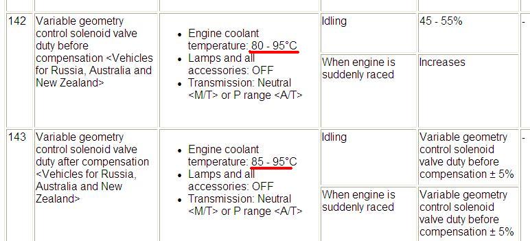

Я говорю только о 4d56...

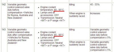

Проштудировал мануал для выяснения какую температуру двигателя, а именно самой охлаждающей жидкости (ОЖ) заложил производитель в свое детище.
Термостат нам ставят на 82 градуса - это температура начала открытия, полностью он открывается (пишу по памяти) на 95 градусах.
Вопрос, какая температура двигателя должна быть в идеале по замыслу создателя.
Я неоднократно говорил, что в движении у меня держится стабильно температура 88 градусов. Под нагрузкой в горку бывает и 93 и даже 94 градуса, но быстро спадает до привычных 88
Вообщем вот
При достижении температуры в 97 градусов, включается доп. вентилятор, следовательно создатель такую температуру считает повышенной.
Вообщем от 85 до 95 градусов - это рабочая температура двигателя!
Среднее значение 90 градусов. Т.к. у меня отключен ЕГР и из-за этого у меня всего 88 :) , то возможно что с работающим ЕГР у меня было бы именно 90 градусов в постоянку!

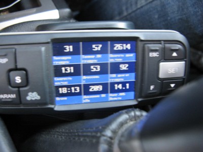

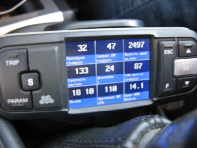

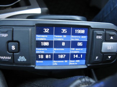

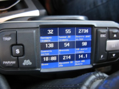

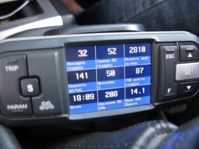

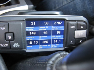

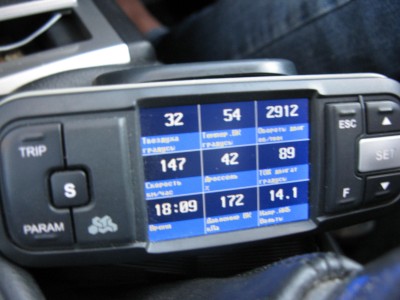

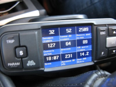

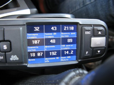

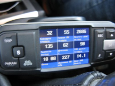

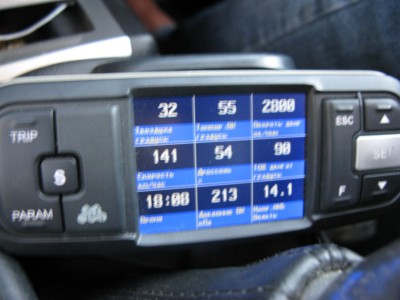

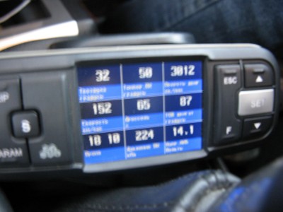

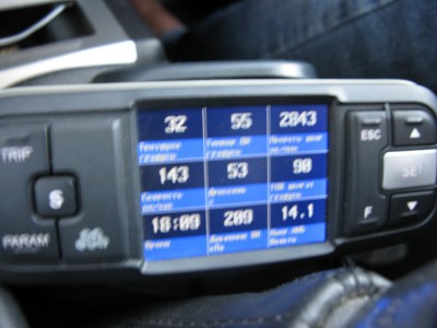

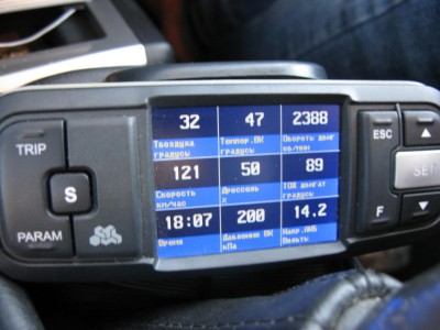

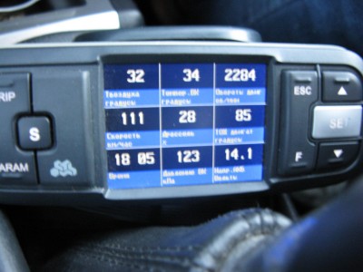

Вообщем вот фото, что у меня происходит по трассе, все строго в хронологическом порядке.
На мультике есть текущее время.
Снимал сам правой рукой, было неудобно, через 10 минут плюнул и прекратил снимать, т.к. обгонять на 140-ка и рулить и снимать неудобно и небезопасно.
Там где степень открытия дросселя 0% - это я ехал на круизе, там где температура выше 90 градусов, значит ехал на подъем, т.е. в гору - вот и грелась ::-[:
При скорости 150 обратите внимание какую температуру впускного коллектора показывает - все-таки под капотом жарко на такой скорости...
У меня постоянно работает кондиционер в режиме авто,авто,23.
Самая первая фотография, сделана при выезде из города, после того как по городу ехал в горочку и простоял на светофоре - было ровно 93 градуса - сработала муфта вентилятора и температура сразу сбросилась аж до 86 градусов.
По трассе муфта не блокировалась ни разу.
Вообщем смотрите сами, может и правда у меня термостат гонит ::-D:
Но я думаю... вообщем Вы знаете мои мысли...
