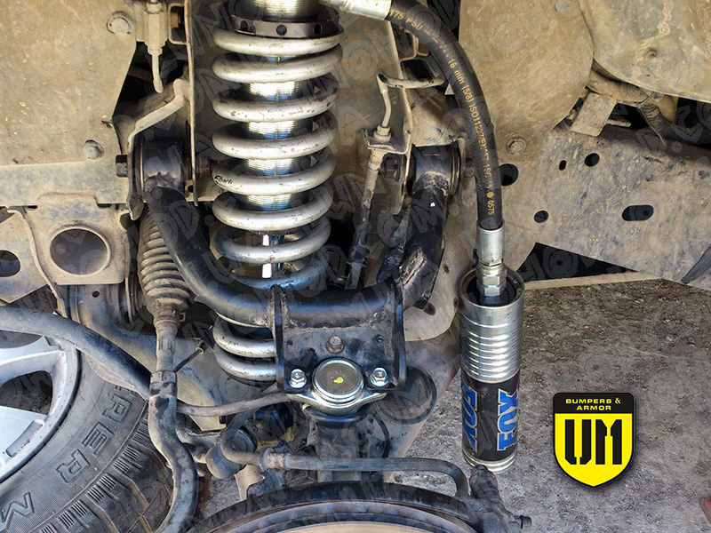

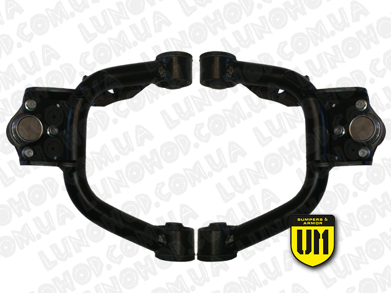

Ребята, не сочтите за рекламу. Короче ковыряясь в интеренете, набрел на такую штуку, верхние рычаги для наших машин, которые позволяют втулить амотры до 2.5" Короче описание с сайта: Трубные верхние рычаги передней подвески "название конторы" являются заменой оригинальных MMC. Обладают большей прочностью и надежностью и, что очень важно, позволяют правильно настроить геометрию подвески при лифте.
Также, эти рычаги дают возможность установки в переднюю подвеску полноценных 2,5" амортизаторов, что поднимает качество управления и, вообще, езды в целом. Особенно, это можно ощутить на бездорожье, когда машина, как бы прилипает к дороге, не теряя контакта, при проезде крупных неровностей.
Изготовлены из цельнотянутой толстостенной холоднокатанной трубы. Укомплектованы сайлентблоками. Шаровыми опорами не комплектуется, можно использовать заводские.
Кто, что думает по этому поводу? Я как понимаю с этими рычагами реально подобрать и втулить Кинги с выносными бочками. Там где они продаются ставят аморты с пружинами ICON

Итак, связался с производителем этих рычагов, ниже переписка:
Здравствуйте,
Заинтересовали Ваши трубные верхние рычаги на L200 и Pajero Sport 2009+ Подскажите, какие амортизаторы кроме ICON возможно установить с этими рычагами, интересует возможность установки Кингов, есть ли у Вас опыт установки таких стоек в комплекте с Вашими рычагами? От какой машины подходят стойки?
Здравствуйте, Алексей.
У нас нет опыта установки амортизаторов других заслуженных производителей, ни Кинги, ни Фоксы мы не пробовали. Но, не вижу никаких проблем. Все амортизаторы 2,5", в принципе, одинаковые.
Но даже установка проверенных Айконов, требует небольших переделок/подгонки деталей амортизаторов, изготовления переходных деталей. У нас свой механический цех, который позволяет решать такие вопросы не задумываясь.
Значится установка Кингов возможна, ну и как я понимаю, лучше всего подойдет комплект от Паджеро 4, на него точно есть комплект Кигов. Но тут становиться вопрос, а какие пружины подобрать в этом случае? По моему дилетантскому мнению, с пружинами от четверки и без силового обвеса с лебедками по кругу, это будет дубовая "колесница" Музчины, жду Ваших идей и предложений=)
Здравствуйте,

А почему именно кинги и эти рычаги, выносные бочки? Есть profender, amadaxtreme explorer, dobinson mrr.

Кастом рычаги избавляют от проставок ПОД шаровые опоры. ВСЕ ПУТАЮТ.
Так в чем прикол непонятно, ибо П2 И ОЛД не рассматриваются.... Там ДРУГАЯ реализация крепления.
Ок. Всё равно скажем- проставки гамно. А ход рулевых? А ход приводов? Хз, где правда)))
lolik, нужно гораздо больше выкурить, чем заяку на лифт 2'5)))
