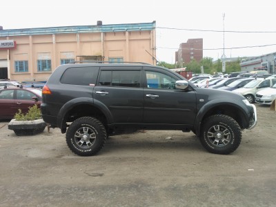

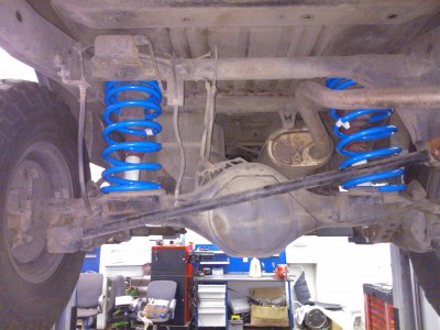

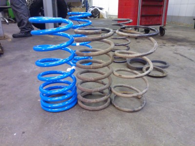

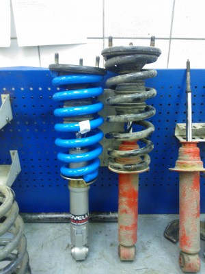

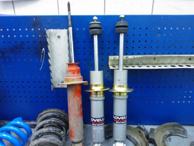

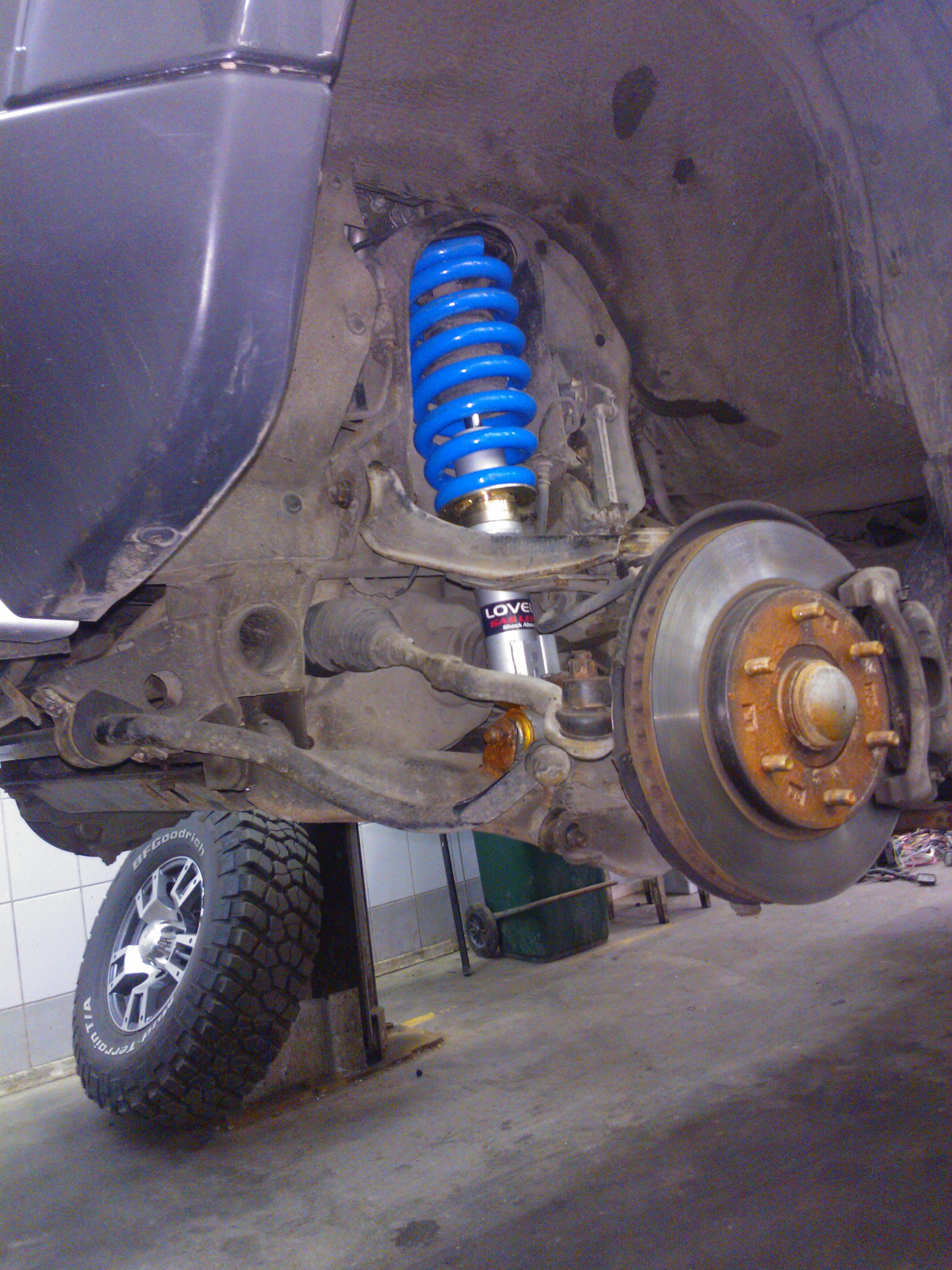

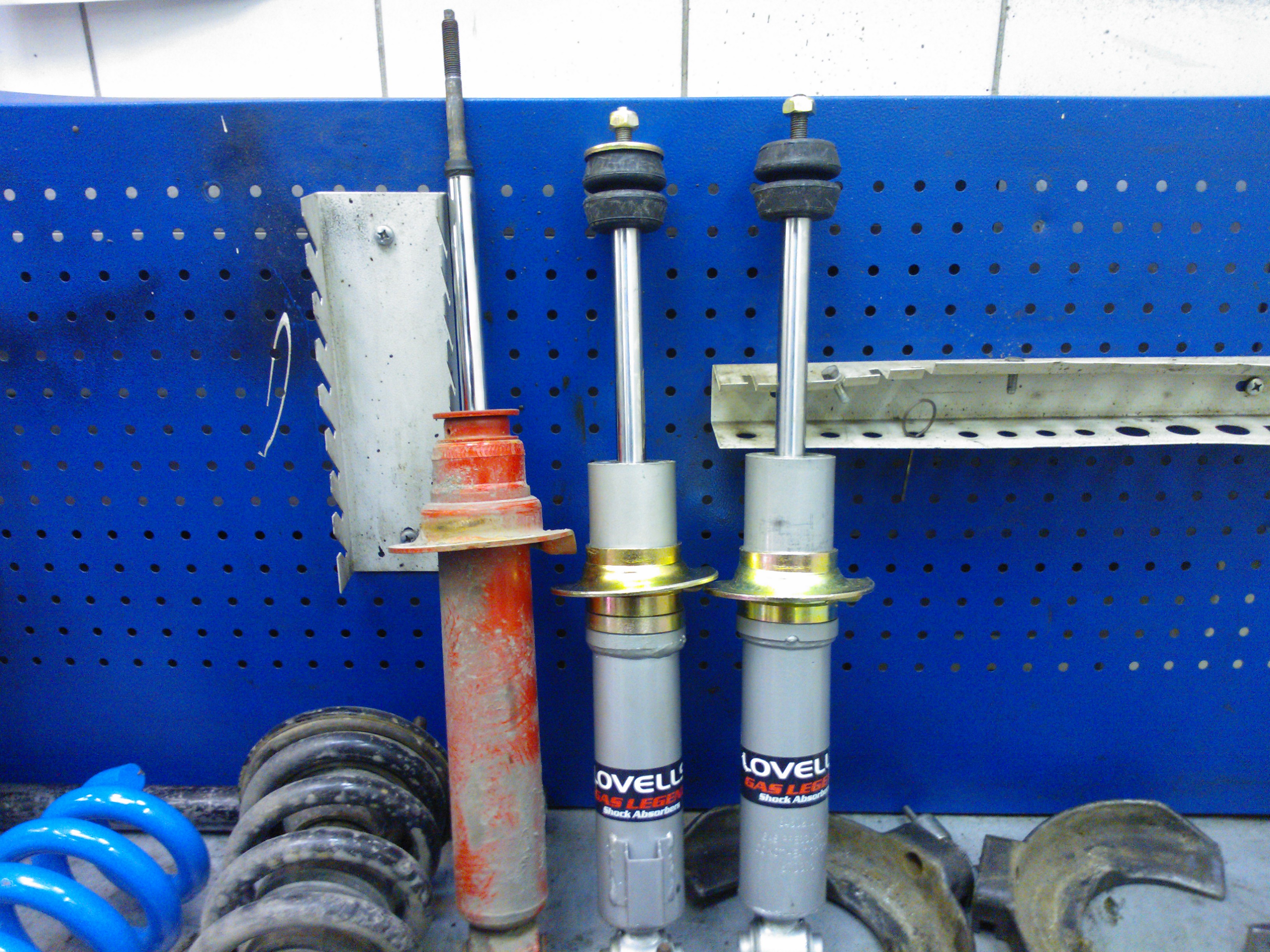

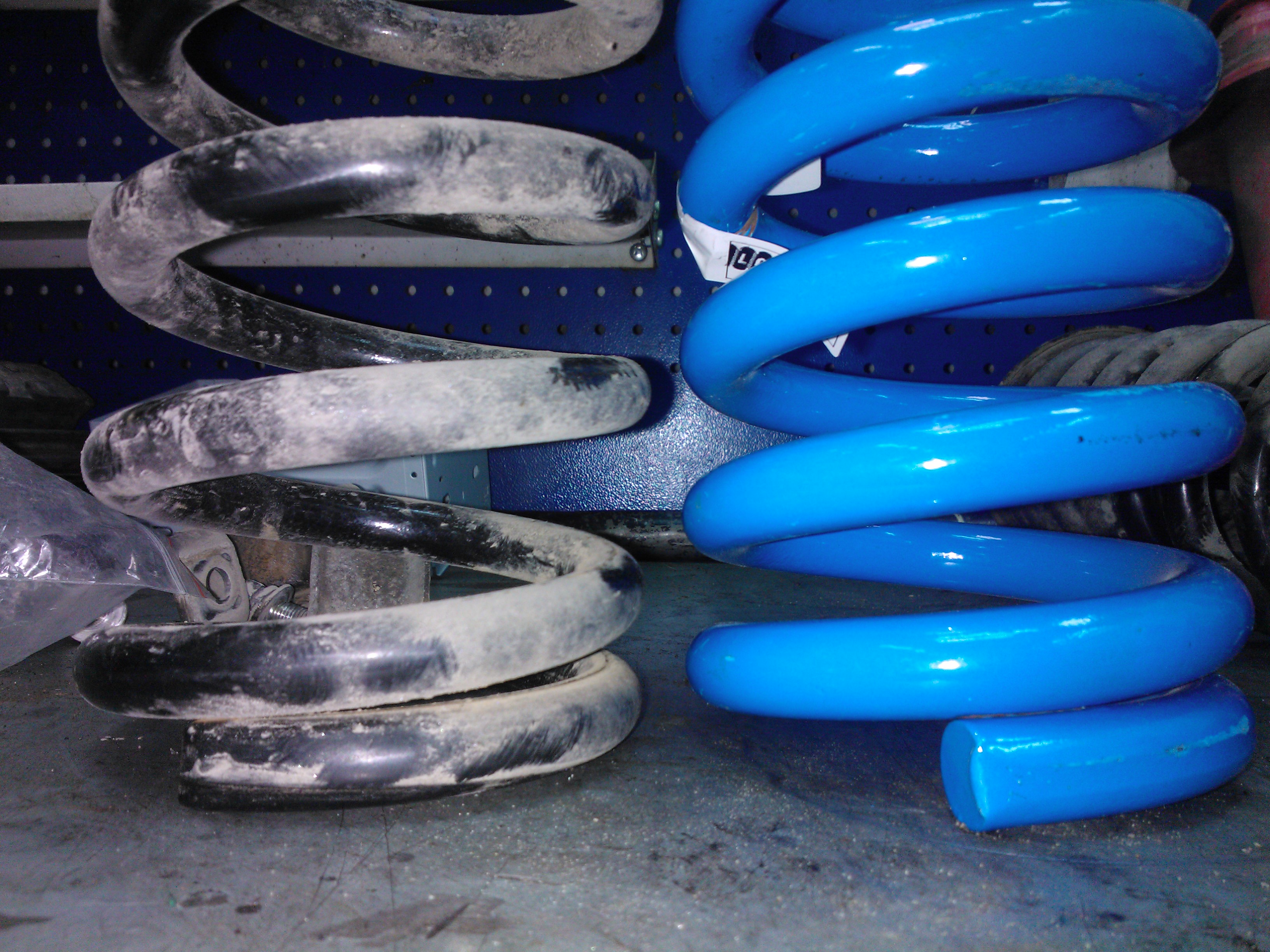

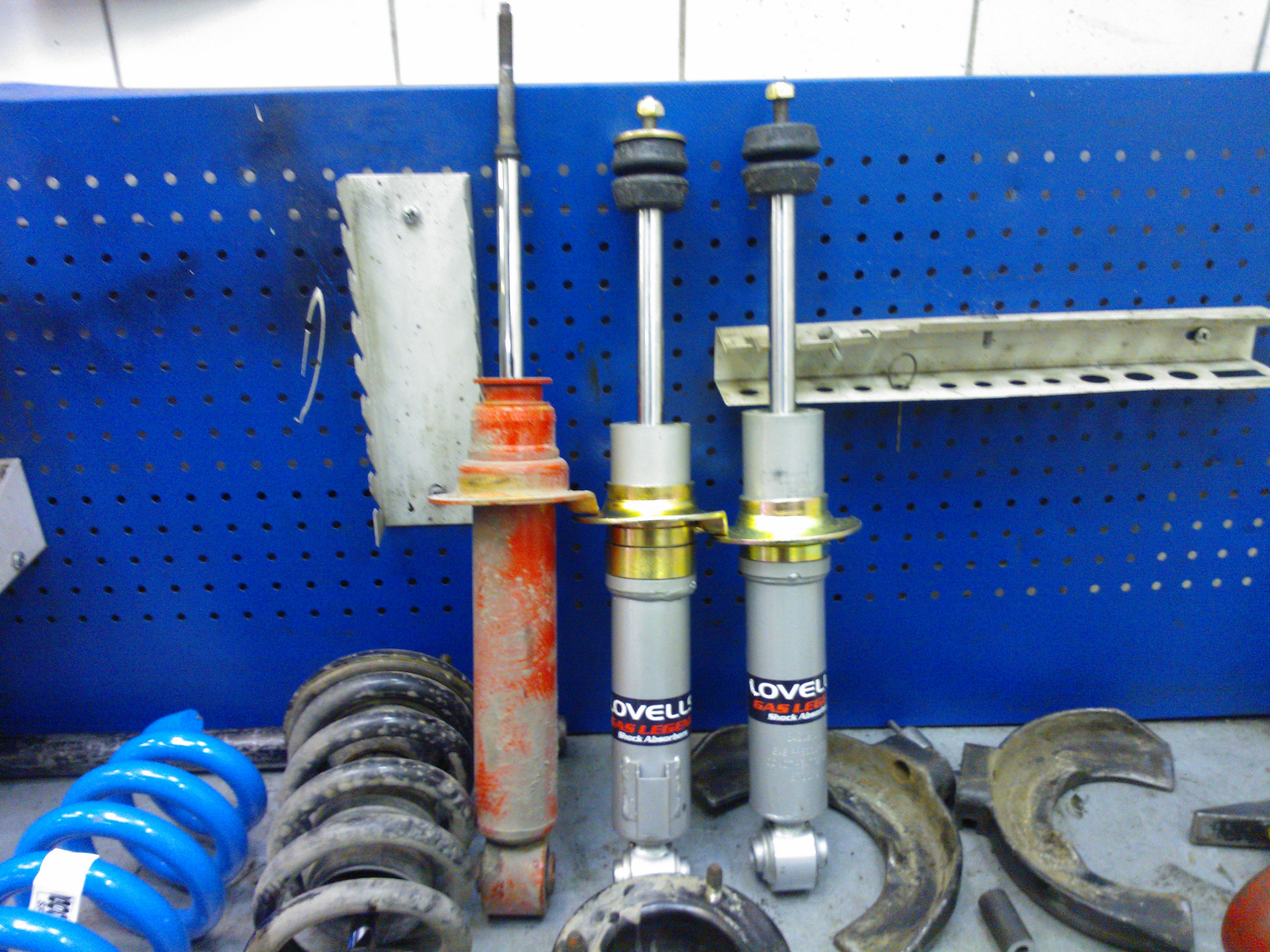

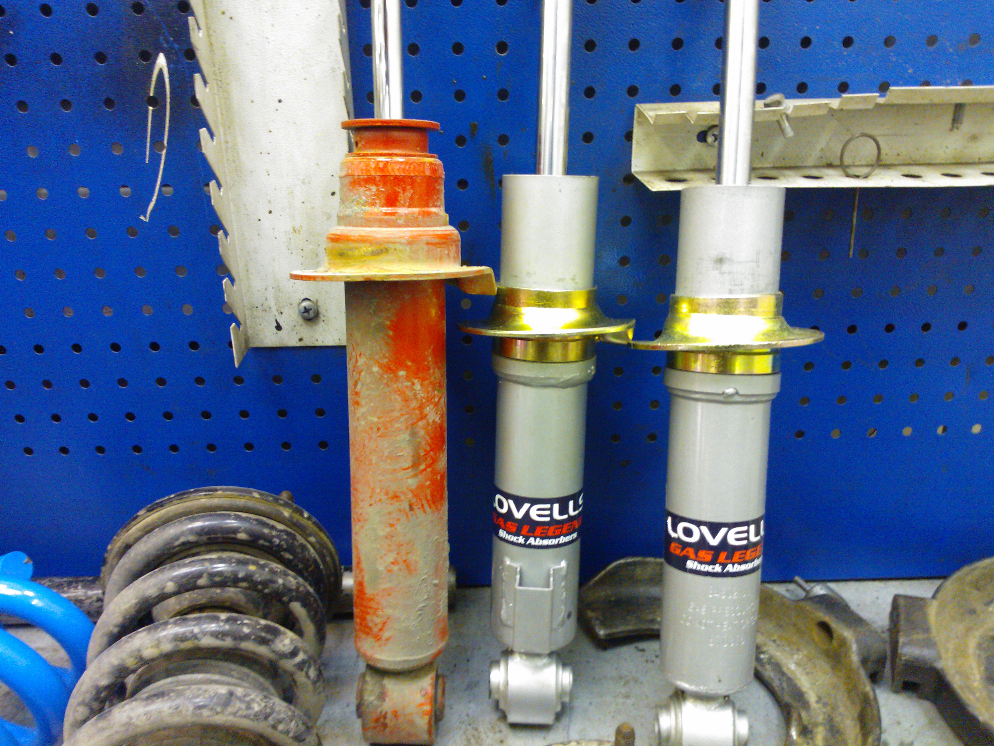

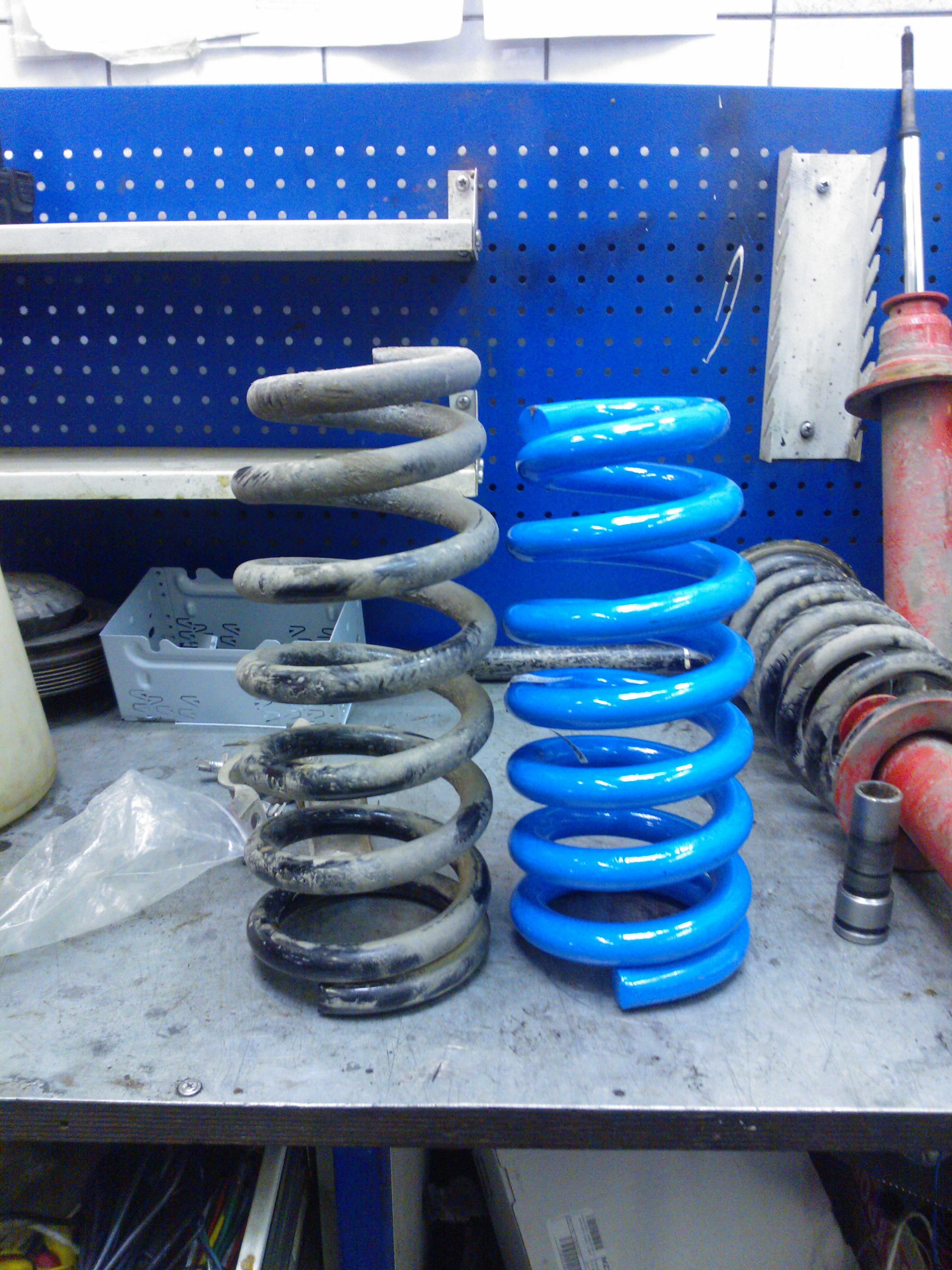

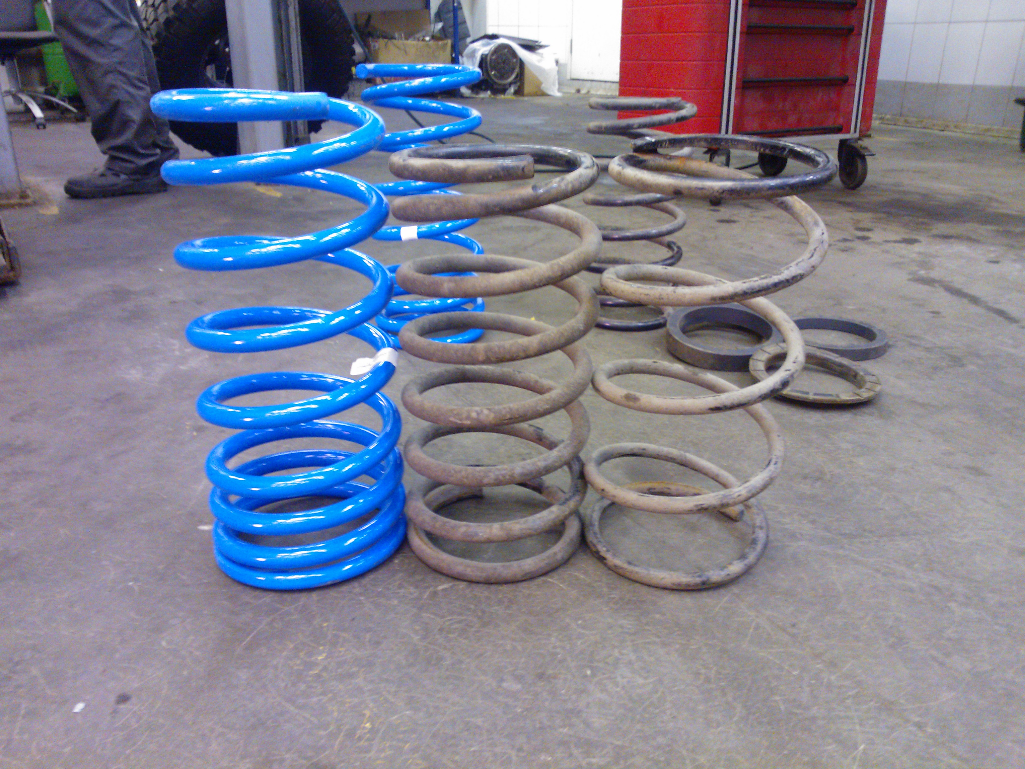

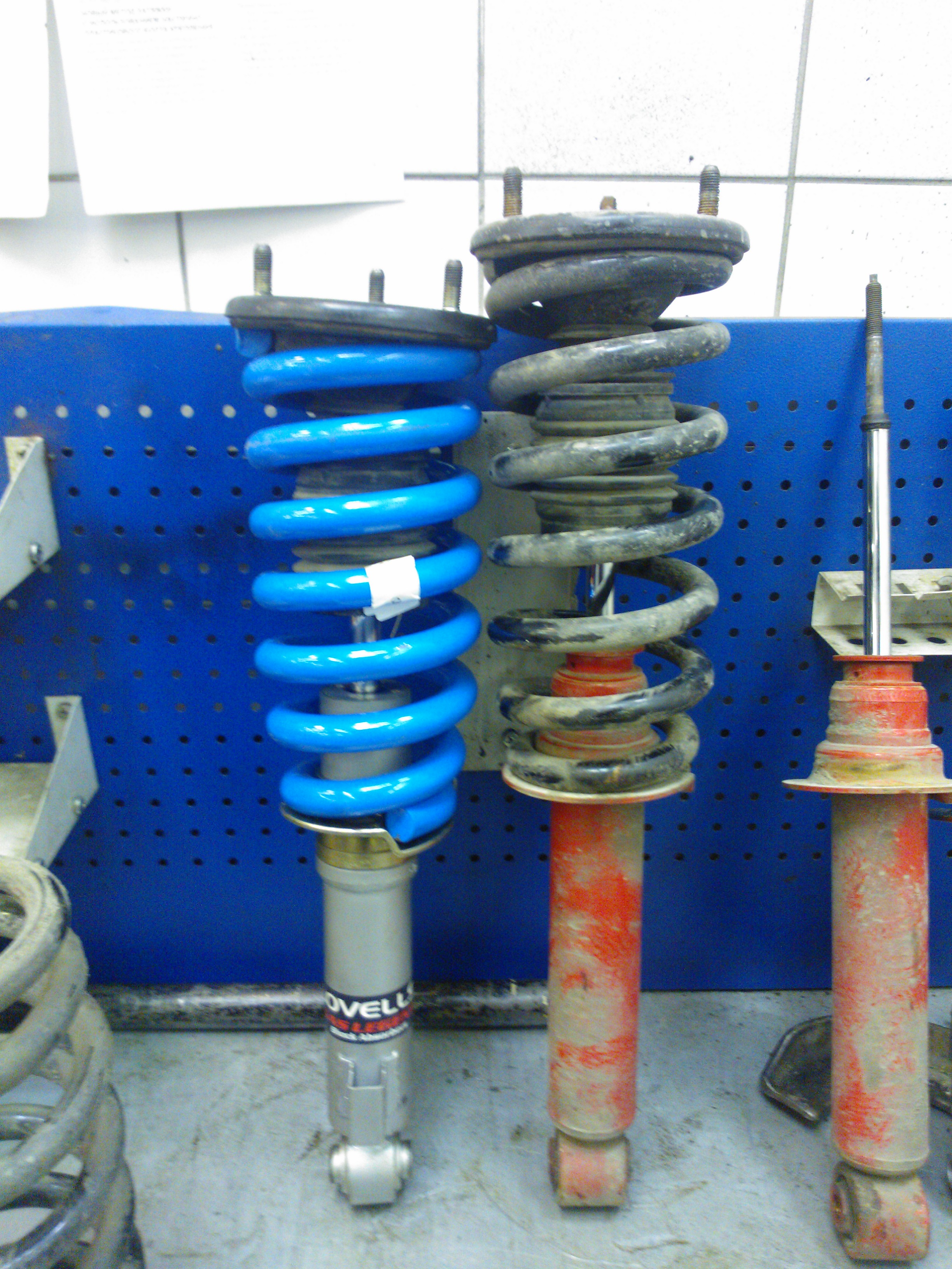

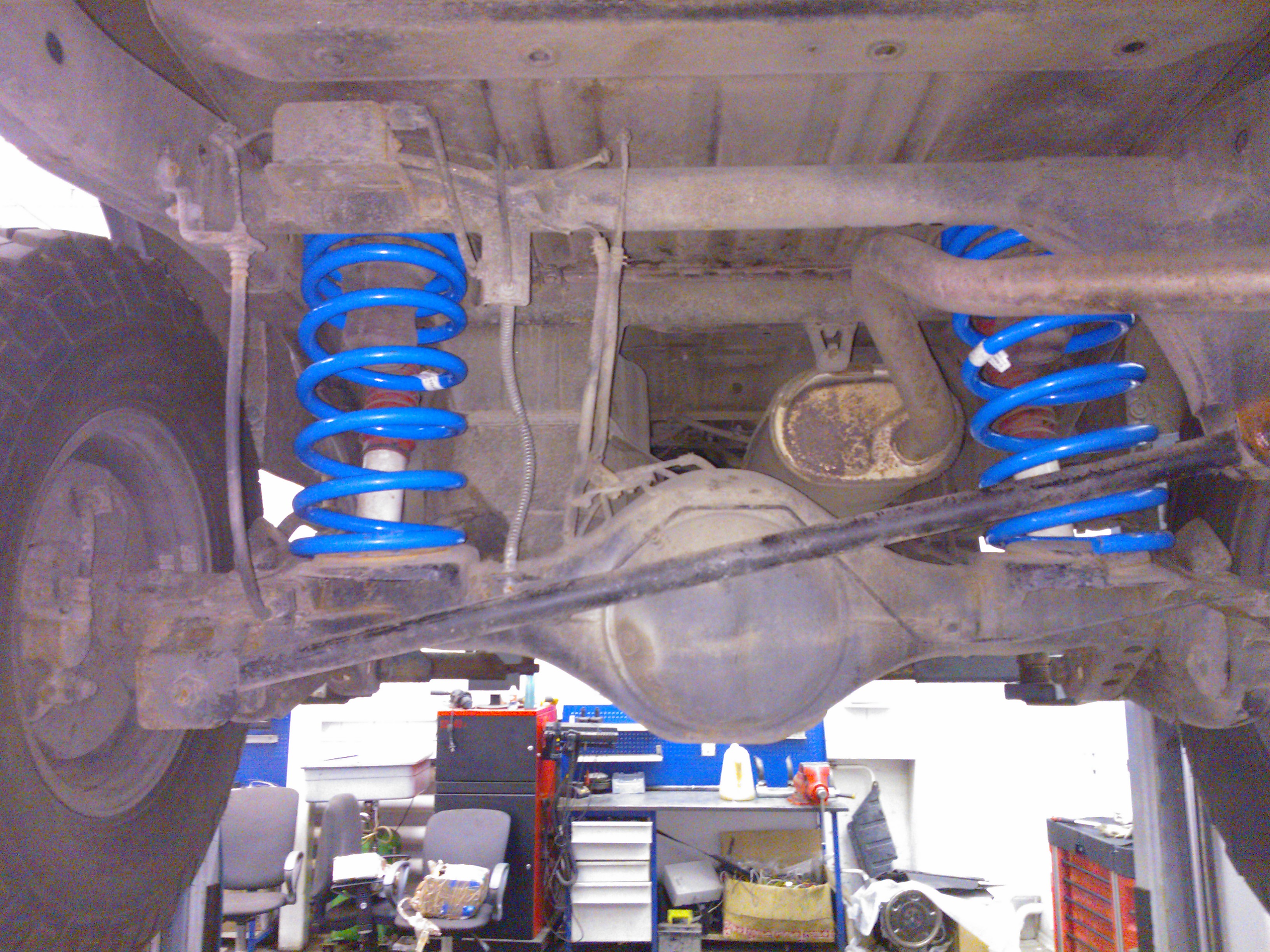

Итак, есть не много инфы из "первых рук"
"эта компания известна поставками упругих элементов для бронетехники США
и Британии и их продукцию пока не подделывают"(с)Жипер
Вот што мы имеем- Передние амортизаторы, передние пружины, задние пружины.
Шок от масштабов
Первое, что пришло на ум когда взял в руки пружины и амики в коробках- *е...ь они тяжёлые*- вес составил 39 кг
Второе, что пришло на ум когда распаковал коробки- *е...ь они здоровые*
Огромное спасибо Юре Жиперу за помощь в приобретении и доставке!!!
Заказал вот это:
Lovells усиленной нагрузки +2" (Pajero 2#,4#) Артикул: CRR-32HD 2штуки
Lovells Пружина передняя усиленная (L200, Triton) Артикул: CFR-95HD 2штуки
Lovells Амортизатор передний (стойка) (L200 Triton) Артикул: 64611015 2штуки
Задние амики менять не стал- уж больно жалко расставаться пока с Ранчами
Что интересно, CRR-32HD(задние), на буржуйских сайтах идут как пружины для Терракана, хотя эта инфа противоречиавя. Производитель пишет, что П2...Но имеют срез последнего витка, удобный для установки *в кузов*. Как у наших штатных. И, я так понял, создавались они "не просто так", а с прогрессивной характеристикой.... CFR-95HD(передние) пружина как пружина, но блиииин толстенная. А вот амортики- интересные... Прокачивая руками сложилось впечатление, что они дубовые будут. Но, вопреки ожиданиям, они комфортнее Скорчедсов!!! Или здесь ооочень уж чётко отрабатывает "связка" аморт/пружина или... ну незнаю, пружина ведь реально как от БТР
. Рулёжка и отработка неровностей превосходит "связку" Скорчедсы/G флекс в несколько раз.
Но тут уже серьёзный лифт.... Причём у амиков есть возможность двойной регулировки лифта. Да да, именно у амика
Путём подкладки колец(идут в комплекте) под чашку пружины. Да, и ещё приятный бонус- отбойники амика верхние- в комплекте Плюс пружины Хеви Дути. Сами австралийцы, с учётом силовика спереди, ставят пружины без этой абривиатуры. При установке высокого кольца с этими пружинами(HD) наверно можно силовик варить из 5ки
На зад то, что предлагают австралийцы- ниже того, что приобрёл я
Блин, не ожидал...... Хотя ооочень нравится. Железо немного прижмёт зад и всё будет по фен шую...
Даже 33и какие-то маленькие
Денег за всё отдал
3900х2= 7800
3300х2= 6600
7250х2= 14500
Итого 28900. плюс за доставку Владик-Мурманск 970 рублей.
В трансе от установки, внешнего вида не всё замерил, но вот кое-какие цифры
Диаметр прутка перед- 20мм
Диаметр прутка зад 19.7мм
Высота по переду- 630мм
Высота по заду- 690мм
Ну вот как то так

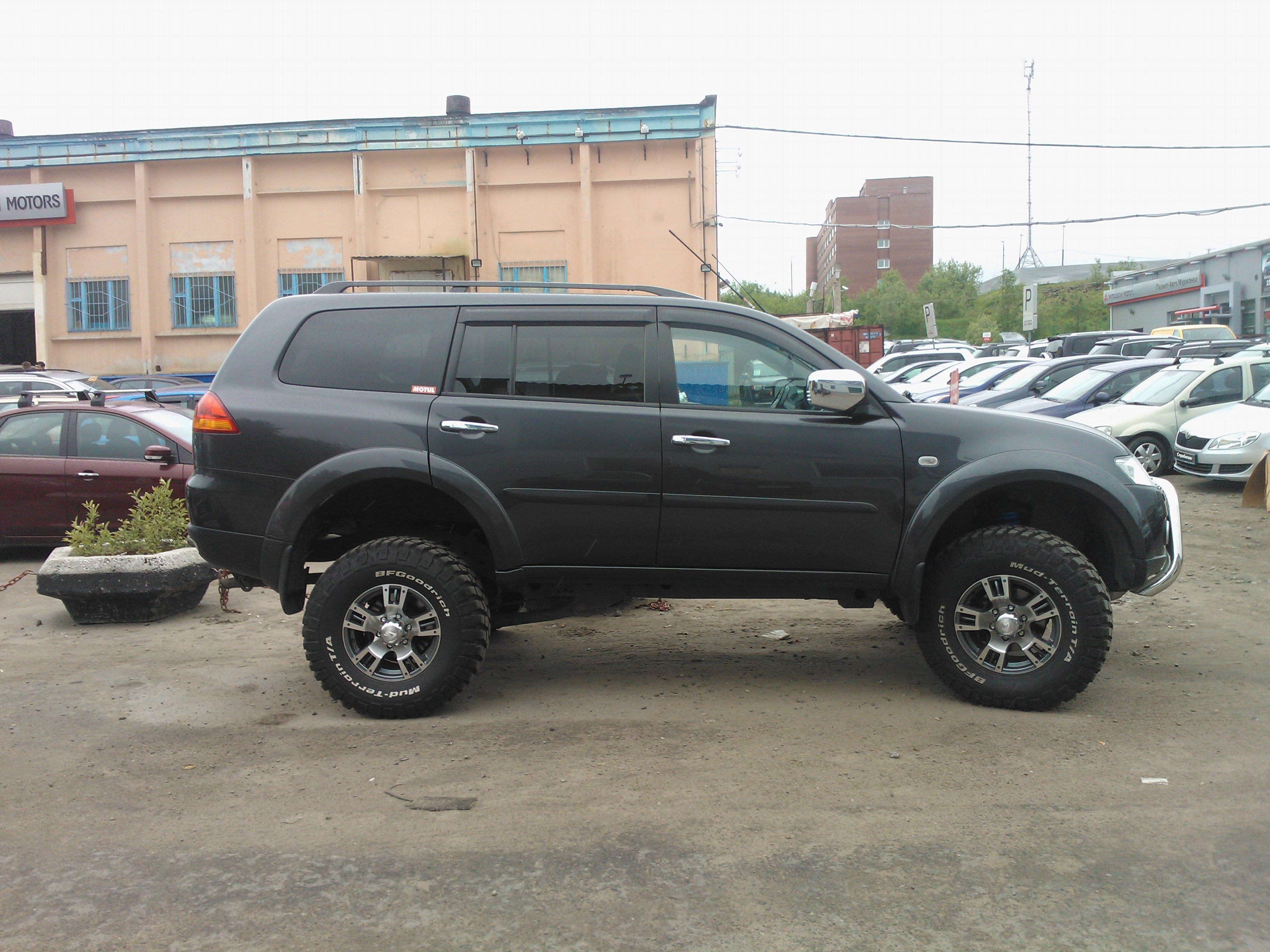

Уууууууххххххх!!!!!
Тормозные шланги как поживают? Мост уехал в сторону? Регулируемую Панару планируешь?
Лестницу для загрузки тела в салон планируешь?
По переду, если -4см бодика, то 59см в остатке, нормально. Ты замерял сразу после установки или прокатился чутка?
Звиняй за кучу вопросов

Тормозные удлиннял, давно уже. Левый опустил на зю-образном) кронштейнике, а правый заменил на такой же как слева. На фото видно. Ход моста вниз ограничивают Ранчи- они длиннее стока на 50мм. Правда под эти пружины можно ставить тюни от Эльки- длинными они не будут.olegro писал(а):Уууууууххххххх!!!!!![]()
Лестницу для загрузки тела в салон планируешь?![]()

Мост "на глаз" сдвинуло мм на 20... С Панаром буду смотреть/решать когда подгружу машину. Сейчас то она голенькая. Даже без запаски))
По передку тоже считаю что нормально. Запас на отбой остался. В будущем будем посмотреть- благо- по задумке производителя "подниматься амортизаторами можно долго"
Машина на фото и замеры сделал через 60 км примерно...

А как ощущение от езды?
Заказа долго ждал или все в наличие?
В дополнение - передняя левая и правая пружины одинаковые по длине или чуть отличаются?
_________________
NMPS 2,5d, Eberspacher 5W, BFG MT 285/75/16(rolf r7), бодик 4м, лифтик подвески, резиновый домкрат и лопата.
- Свят
- Сообщения: 6581
- Двигатель:: дизель
- Откуда: Калининград
- Откуда: Мурманск
- Благодарил (а): 438 раз
- Поблагодарили: 1135 раз
Re: Lovells Suspension
Пока ощущения только положительные. Клевков нет вообще, подвеска очень-очень собранная. Правда с пустым задом, без груза вообще очень высоко. Да и комфорт ловить трудно- делаю аморты мягкими- машину валит, делаю жёще- табуретка._TOXA_ писал(а):А как ощущение от езды?
Передок- без нареканий...Афигенно
Пружины одинаковой длины.
Заказывал то, что было в наличии. Из Владика до меня груз ехал чуть дольше 2х недель.
