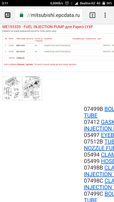

.kkursor писал(а):>Сальники "колодцев форсунок" 4 шт.
Вот эти?
>Шайбы форсунок ( если родные в хорошем состоянии, то можно оставить, если нет) 4 нижних шайбы и П-образных 4 штуки.
Нижние это вот эти?
>Сальники форсунок 4 шт.( Вот их прям обязательно)
Это которые? Вот эти?
>Цепь и прочие не пишу(т.к незнаю, какое состояние)
В прошлом году меняли всё, в том числе все башмаки и успокоители.
!Да все по списку.!
Сальники именно те, повторную установку не выдерживают.Потом потеть начинают.
Шайбы лучше медные, номер на 1 цифру отличается.
Те что на фото железные вроде.
А сами О- уплотнители как писал выше легче на базаре купить.

SmoAG писал(а):Оригинал стоит 200 р в среднем и ждать несколько дней, а кольца в любом рти по наличию, рублей по 10, и в отличии от оригинала не дубеют через 100 ткм
Соглашусь, оригинал почему то дубеет.Если речь о О-уплотнителе форсунки.
Ставил себе обычные из магазина, только немного маслецем надо подмазать, чтобы "айс" - зашли.
Половину всего можно поставить из магазина.
Вот эти?
Нижние это вот эти?
Железные это подделка, настоя шайба медная покрытая сплавом (не знаю чего) для регионов с высокими температурами или как то так.
и они не магнитятся!!!

SmoAG писал(а):
Вот эти?
Нижние это вот эти?
Это не подделка, это уже новый номер детали, также бьется как для рестайлинга.
Сам так чуть не попался при заказе.
Самые первые ME016539 медные
Чуть новее ME193339
И номер заменен на 1428A123
Чуть новее ME193339
И номер заменен на 1428A123[/quote]

Я согласен не должны магнититься.но номер детали существует вполне себе реально.
Сайт epcdata.ru

Ну так шайба с этим номером на видео. Если шайба магнитится то это подделка.
А эти шайбы медные, с покрытием сплавом, вот каким не знаю.

SmoAG писал(а):Ну так шайба с этим номером на видео. Если шайба магнитится то это подделка.
Епрс, написал же "вроде".
Буду я удаленно проверять покрытие это или железо )))
В целом думал с номером.
Вернее сам номер обсуждаем )

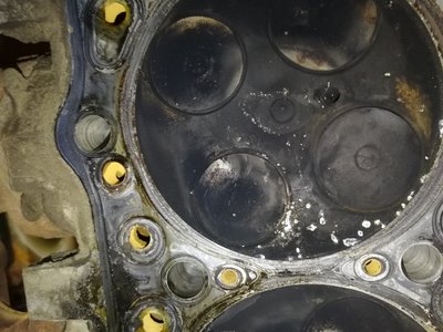

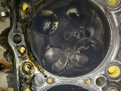

RIP.
2 и 3 горшок трещины между клапанами.
SmoAG

А причина бурления?
.kkursor
Сообщения: 1532
Зарегистрирован: 21 авг 2014, 10:37
Двигатель:: 4M41 VRZ
Мой автомобиль(и):: тыр-тыр 16 дыр
Откуда: Москвачкала
Благодарил (а): 159 раз
Поблагодарили: 117 раз
Re: На большой скорости выдувает антифриз в бачок - какие мы
Сообщение .kkursor »
В трещины давило воздух из цилиндра. Там рубашки охлаждения задеты. Вывернули свечи и поочередно в ВМТ дули в их дырки, 2 и 3 цилиндры вызывали гейзеры.

Все-таки трещины.
Странно, что выхлопом не пахло и сажи не было :*SCRATCH*:

Мне тоже странно.
В пт приедет новая ГБЦ, отвезу собирать.

Panzer38 писал(а):Все-таки трещины.
Когда уже "пахнет" и сажа, то жидкость просто не удержать, и ехать естественно невозможно.
А здесь ещё сколько время "искали", ну чтоб наверняка... :)
Позавчера он завёлся с 5 раза. Стартер во что-то упирался, полагаю это уже была вода.
Нашёл за 52500 новую головку AMC. В пятницу должна приехать, и, надеюсь, в субботу я снова услышу под капотом родной тыр-тыр-тыр
