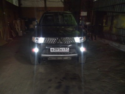

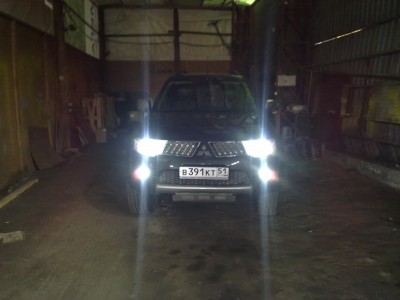

Так как в стоке противотуманки добавляют только хлопоты, решил их использовать как DRL.
с габаритами
с габаритами
со штатным ксеноном
со штатным ксеноном
Замена только ламп. Куплены через интернет. 18 SMD светодиодов на каждой. Цоколь H11. Света от них просто нет, зато сами туманки светятся здорово))
ps. Родные лампы H11 Осрам(Германия), Дальний HB3 Неизвесный производитель(Америка), Габариты Тошиба. Такая вот солянка :)

А в чём хлопоты при использовании противотуманок в их первозданном виде? :*DONT_KNOW*:
Re: Куда поставить DRL?
Добавлено: 27 май 2011, 20:28
Свят
G.A.P писал(а):А в чём хлопоты при использовании противотуманок в их первозданном виде? :*DONT_KNOW*:
По лужам не езди ::-(: лопаються стёкла, даже если как то??? решить вопрос со стёклами, отражатель и все потраха спалятся. После 4 минут работы я немог удержать руку на стекле 10 сек. Это плохо. Свет ночью без тумана мягко говоря никакой, с туманом как будто левой вообще нет, правая бьёт по обочине метра 2.. Это плохо. Бестолковое потребление электричества тоже думаю ненужно. Ну и эстетики имхо сафсем не добавляют с штат. ксеноном :)

sn1
А какие лампы у тебя на фото?
Добавлено: 27 май 2011, 23:14
Свят
sn1 писал(а):А какие лампы у тебя на фото?
наложный платёж, прислали шустро. только вот производитель Аноним ::-D: , но при близком рассмотрении не сказать что сборка совсем паршивая. У меня на грузовике 2й год горят светодиоды без стабилизатора и на самых дешёвых резисторах(это к размышлениям о долговечности :*SCRATCH*: ).
По лого на фото поиск рулит))
