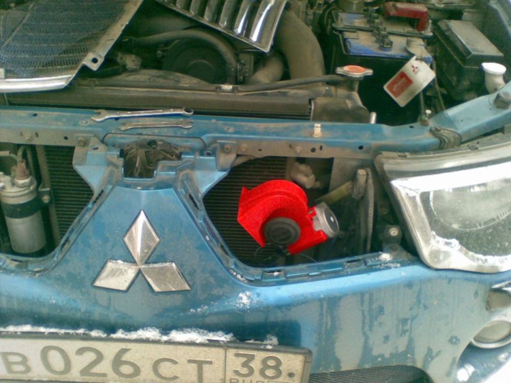

мое решение: установил дудку за 650 рублей, купленую на авторынке(кЕтай) и установил перед радиаторами(за ноздри решетки радиатора), компрессор работает на такой же дудке(у друга на Л200) уже 4 года и все гуд.

дело в том, что многие ставят в таких местах, где грязь летит или вода попадает - тогда компрессор быстро выходит из строя, а если поставить в более менее укромном месте сам компрессор - то будет гудеть долго и счастливо...)

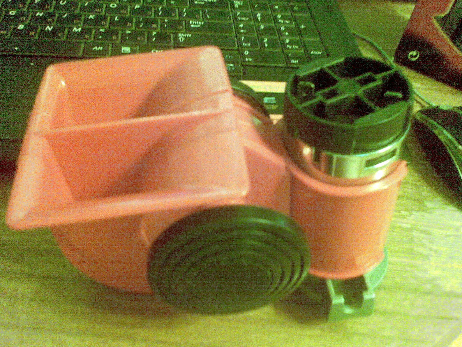

Вот еще нарыл не такую популярную, но менее дорогую
MITSUBA HOS-02B
~2200 р.
В интернетах пруцца от нее.
Попробую заказать через недельку.

Более года стоят от Волги два басовых и один высокий (Россия) - достаточно. Но ставить нужно раструбом вниз (чтобы не заливало). Проводка штатная.

Нашел в ебэе http://viewitem.eim.ebay.ru/Stebel-Naut ... 7615783002
с доставкой из кореи почти 1500, заказал.
Посмотрим, какой он Сухов..

Плюс от штатного сигнала,который в середине стоит,минус от старых проводов кусок отрезал,а ещё надо поменять предохранитель под капотом с 10 на 20-30А поставить.Всё.

drozd272 писал(а):Плюс от штатного сигнала,который в середине стоит,минус от старых проводов кусок отрезал,а ещё надо поменять предохранитель под капотом с 10 на 20-30А поставить.Всё.
Да Да Предохранитель нужно на больший ток. Штатный горит.
