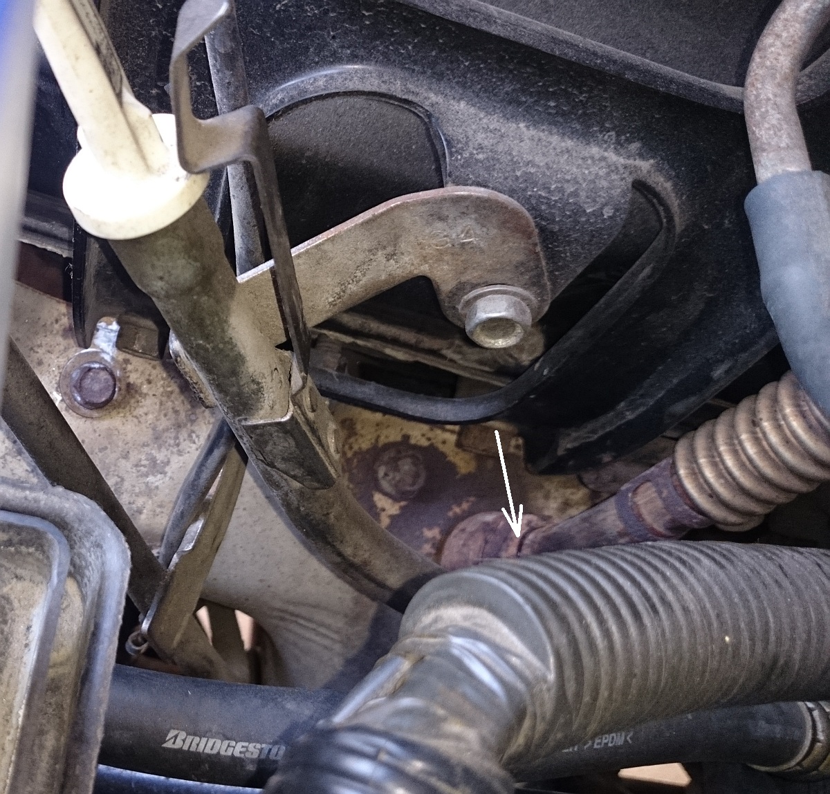

Ну... в общем, я теперь даже боюсь делать какие-либо выводы
Но, похоже как я и думал виноват был все-таки двигатель. И именно система выпуска (поэтому самый пик гула и наблюдался в резонаторе, под жопой заднего пассажира)...
Теперь подробнее.
Перебрал полностью двигатель, т.к. начал подъедать масло с весны и появился очень резкий неприятный запах. Ну синтетика качественная она примерно так и горит (без особого дыма). Жор составлял примерно 200-300г на 1000. Хотя моторист сказал, что быть такого не могло! Должно было при этом состоянии глушить под литруху. Видимо, манера езды у меня на столько пенсионерская, что даже уменьшает угар масла
Кольца были закоксованы так, что вросли в поршни... их пришлось выдирать инструментом. Сливные отверстия в поршнях забиты наглухо.
При этом маслозаборник весьма чистый и к маслонасосу тоже претензий не возникло.
Итого поменяли кольца, корни, шатунные вкладыши, полукольца, маслосьемные колпачки. И сменили два выпускных клапана (были в запасе и самые не понравившиеся заменили).
При этом было выяснено, что в моторе никого до нас не было, то есть он прошел 300 тыщ без вмешательства. Просто какие-то заботливые владельцы до меня редко меняли масло, из-за этого все было в коксе и отложениях
Сейчас вернулся на родное 8100 5w-30.
Ну и самое интересное - было выявлено, что была не затянута гайка на отводящей трубе EGR. Труба неслабо болталась когда её отсоединяешь от "паука"...
Поэтому, на мой взгляд, следует рассматривать 2 причины чудесного излечения:
Единственное, пожалуй, что должно было бы повлиять - это замена подушек двигателя. Но тогда не помогло... А если бы помогло, то в итоге оказалось бы ошибочной версией
И что обидно, - всякий раз снимая зачем-нибудь впуск, я обращал внимание, что гайка эта не затянута, но ни разу не придал этому значения, т.к. полностью был убежден, что виновата все же АКПП или еще что-то во вращающихся деталях. И ни разу так и не затянул ее хорошенько...
И не зря я точно связал факт появления этого гула с сентябрем 2014 года, когда перебрал гидрокомпенсаторы левой головы. Вот видимо тогда эта гайка окончательно ослабилась, и коллектор начал выдавать этот гул.
Вот. Такая странная история... растянувшаяся на 2 года...
Сейчас данный звук (гул) пропал на 95%. Оставляю 5% на что-то на него отдаленно похожее на 5 передаче на скорости около 110 и на оборотах 2700, еле-еле различимое на фоне свиста резины и прочих звуков... Или у меня уже просто невроз с галлюцинациями
Разумеется, буду наблюдать и дальше. Если что-то вернется или начнется новое - сообщу.

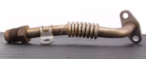

- Либо какой-то выпускной клапан давал просадку по этому котлу, из-за чего на определенных оборотах получалась вибрация, которая через выхлоп превращалась в характерный гул, достигая на резонаторе своего пика.
- Либо незатянутость данной трубки EGR давала такой странный эффект, что опять же связано с выхлопом.
Причем, данная версия может быть привязана и к тому факту, что без заднего кардана гул пропадал (двигатель наклонялся в другую сторону и трубка начинала как-то иначе прилегать к выпускному коллектору, и эффект исчезал.

Ну да, завтра я явно не побегу её откручивать.
Да и, надо сказать, хрен туда всунешься, места почти нет.
Поезжу, еще послушаю. Может в другой город сгоняю... А там посмотрим.
Но основной шок я испытал неделю назад, когда ехал после ремонта. Моторист живет в 20км от города, и я от него возвращался. Плавно разогнался на 4-ой до 80... 2400 оборотов. Стрелка тахометра упала на 50 оборотов... А где гул? А нету! Вообще никакого намека.
Я еще раз. А нету!
81... 82... 83... 85... А нету! Тихо все.
Везде где раньше при блокировке ГТ начинало выносить мозг и гудело сильнее всего - как отшептало
И, надо сказать, моторист это и обнаружил когда разбирал. Надо отдать должное уситчивому мужику. А он бывший раллист, моторы 25 лет перебирает. Каждую детальку подолгу рассматривает под лампой, под лупой, и только потом решает ставить назад или менять/править. И если что-то не нравится ему - тоже всегда ставит в известность.
Говорит, смотрю, болтается трубка чего-то. Гайка отпущена нифигово. Хрень какая-то... Ну я и затянул. Может, говорит, от этого и гудело. Очень, мол, похоже на то что ты мне рассказывал.

Поездил сегодня по трассе специально, потестировал основательно.
В общем, расклад таков:
- на заднем приводе (2Н) от старого гула осталось по ощущениям примерно 10-15%. Под нагрузкой.
- на 4Н вообще все тихо и ничего не выделяется на фоне прочих шумов.
Теперь интересный вопрос. Допустим, если виновата данная трубка EGR, и она долгое время была не затянута, могло в ней что-то прогореть/оплавиться/деформироваться? Может есть какие-то нарушения коллектора в месте этой муфты?

Не знаю как на вашем моторе, у меня на 75 ломаться нечему, стальная трубка, чугунный коллектор. Единственное если что то типа нагара или там песка/мусора попало между трубкой и коллектором, но по идее этот подсос воздуха должен быть виден на коррекциях. Если по головам все ровно - я б забил до следующей разборки узла, а потом при случае разобрал и махнул пару раз железной щеткой.

Да тут-то тоже стальная трубка с резьбовой прижимной муфтой вкручивается в чугунный коллектор. Интересно другое - если виновато действительно это соединение, то какие физические процессы идут, приводящие к гулу? Паразитный подсос воздуха приводит к догоранию "чего-либо" в трубе или как это объяснить?Михалыч-30 писал(а):Не знаю как на вашем моторе, у меня на 75 ломаться нечему, стальная трубка, чугунный коллектор. Единственное если что то типа нагара или там песка/мусора попало между трубкой и коллектором, но по идее этот подсос воздуха должен быть виден на коррекциях. Если по головам все ровно - я б забил до следующей разборки узла, а потом при случае разобрал и махнул пару раз железной щеткой.
То есть складываются самые фантастические условия для возникновения подобного резонанса. Тут и наклон мотора от нагрузки на трансмиссию, и начинающая добавляться мелкая вибрация от АКПП при блокировке ГТ, и определенный диапазон оборотов...

Ну да, конструкция один в один, только у меня справа она прикручена. А по поводу гула - может быть эта трубка тупо вибрировала неприкрученным концом
Причем, вполне возможно, что бы повторить данный эффект надо открутить эту муфту на вполне определенное количество витков:-)

Странно то, что у тебя лямбды не орали про смесь.hc2hunter писал(а): Интересно другое - если виновато действительно это соединение, то какие физические процессы идут, приводящие к гулу? Паразитный подсос воздуха приводит к догоранию "чего-либо" в трубе или как это объяснить?
- hc2hunter
- Сообщения: 7285
- Двигатель:: 6G74 MPI
- Откуда: Смоленск
- Благодарил (а): 492 раза
- Поблагодарили: 468 раз
Re: П3 гул - резина? Редуктор? Кардан?
Ты знаешь, я даже больше удивлен не про лябмды, а то что катализаторы не высыпались от этой вибрации
Когда я год назад собрался их удалить - они выглядели более чем живыми, и рядом с уплотнителем не наблюдалось никаких отслоений.
Да и сам гул за 2 года не спрогрессировал нисколько, а лишь посмеивался надо мной и моими жалкими попытками что-либо с ним сделать...
А я наоборот когда мотор делал пришлось греть гайку на этой трубке чтоб открутить)))
