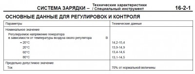

Ну это, понятно, но разве может заряд подниматься выше 15,5В, так и проводку можно сжечь или я чего то не понимаю.Напруга завист от температуры генератора. Чем ниже, тем она вше. При продолжительной быстрой езде на холоде гена остывает сильнее

А это уже мост диодный надо смотреть и регулятор.PavelT писал(а):Ну это, понятно, но разве может заряд подниматься выше 15,5В, так и проводку можно сжечь или я чего то не понимаю.Напруга завист от температуры генератора. Чем ниже, тем она вше. При продолжительной быстрой езде на холоде гена остывает сильнее

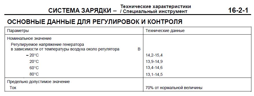

Я уже как-то постил эту табличку...
Сделано это для того, чтобы АКБ нормально заряжалась в холода и наоборот не вскипала в жару. Подобная термокомпенсация есть на всех генераторах. Корректно ли она работает - другой вопрос...
PavelT

Я так понимаю эта тепловая система в самом реле-регуляторе находится? Просто проблему так и не могу победить, поменял реле - регулятор на новое, но все осталось тоже самое. Причем какой-то зависимости от температуры не заметил. Вчера на улице - 37,завел авто, напряжение показывает 14,7в, потом поездил немного стало 14,9в. Машина постояла около часа стало 14,4 в, а через два часа езды постепенно поднялось до 15в. Причем смотрел вольтметром при включении дополнительных потребителей (фар, туманок) напряжение с 14,7в поднимается до 14,9 в.
Уже голову сломал, в чем причина может быть?

По-моему всё нормально у вас... В генераторе ведь тоже крыльчатка стоит, т.е. он воздух через себя просасывает как вентилятор. Нагрузка не меняется, оборотов больше, отсюда остывает сильнее на ходу, тем более в такую холодину... Вы понаблюдайте, что летом будет...
