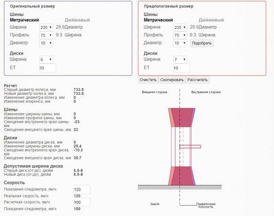

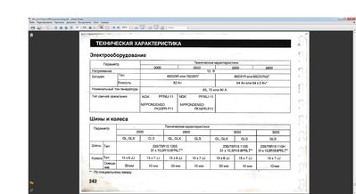

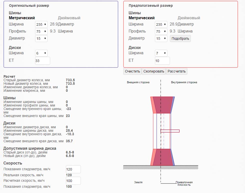

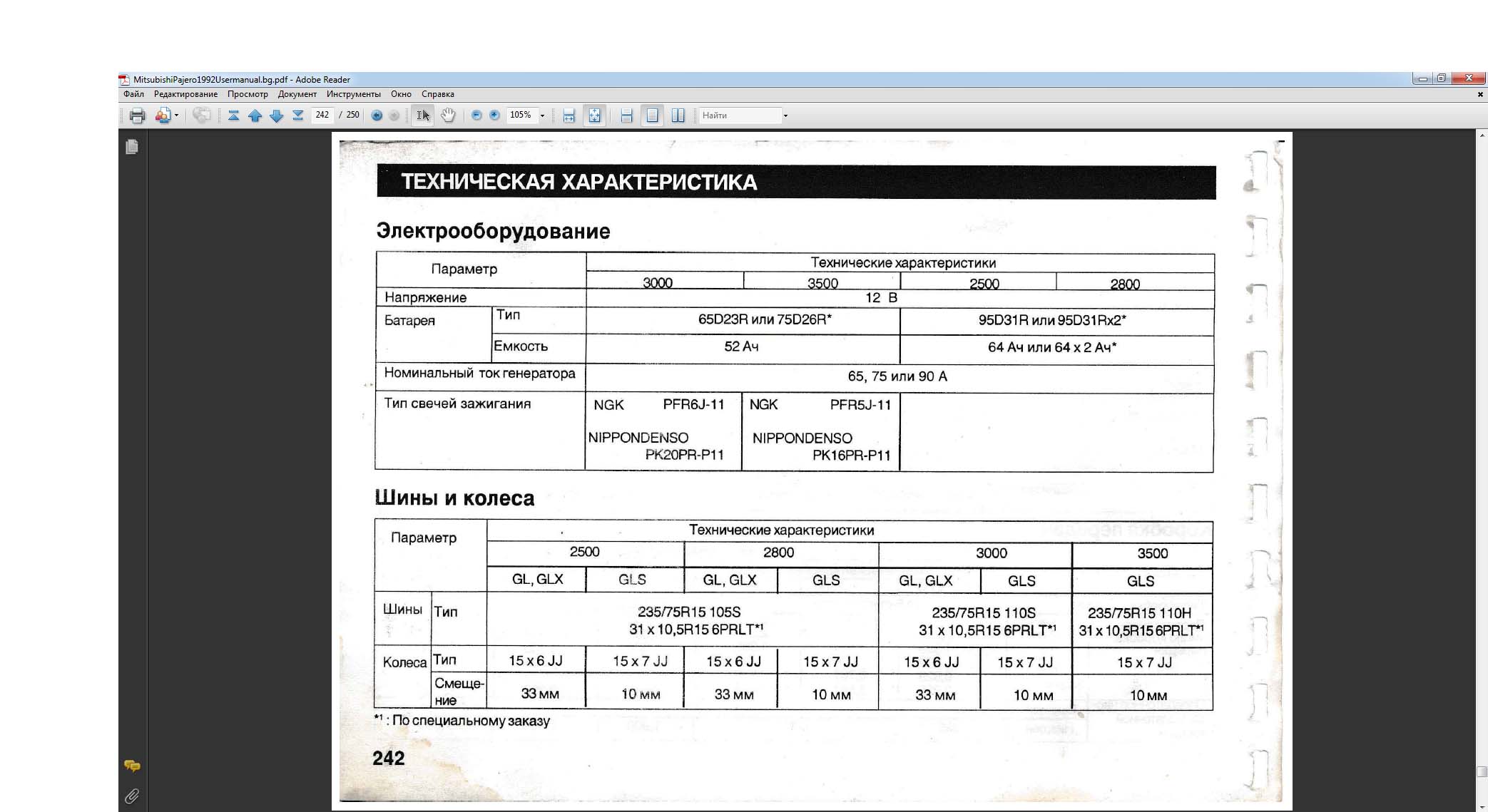

Други, просветите пожалуйста... Скачал книгу "MitsubishiPajero1992Usermanual Bg" с сайта http://manual.pajero4x4.ru/. В ней есть раздел про размерность колёс.
Для модели с 3х литровым двигателем предусмотрены два типа дисков: 15х6JJ с вылетом 33мм и 15х7JJ c вылетом 10мм.
Смещение получается большое, как так???
Сергей
Mitsubishi Pajero II 6G72 12кл SS Длинный 1993 Механика
ПРОДАН
ПРОДАН
мах578
- Сообщения: 2015
- Зарегистрирован: 23 янв 2015, 02:07
- Двигатель:: бензин 6G74
- Мой автомобиль(и):: gw deer3, pajero2 3,5 SOHC 1998г.рест.
- Откуда: пермь
- Благодарил (а): 42 раза
- Поблагодарили: 74 раза
Re: Пишем открытый ФАК по шинам-дискам Pajero...
если верно помню, 6-ка эт железяки, а 7-ка литье., а что 20мм сильно напрягают?
- Podzemshik
- Сообщения: 7671
- Двигатель:: 4D56, 1KD
- Откуда: Permoníci
- Благодарил (а): 126 раз
- Поблагодарили: 417 раз
Вылет 33 ставился на бедных комплектациях без расширителей арок и с узкой резиной.
Toyota Corolla Cross Hybrid
- pitpen09
- Сообщения: 1309
- Зарегистрирован: 06 фев 2014, 12:41
- Двигатель:: zmz409
- Мой автомобиль(и):: uaz-3151
- Откуда: москва
- Поблагодарили: 9 раз
Если б ширина была одинаковой,то вынос был бы,а так почти равнозначноzub писал(а): Смещение получается большое, как так???
Шины,Диски,Лебёдки http://4llc.ru/
8916-916-9766
8916-916-9766
- zub
- Сообщения: 273
- Зарегистрирован: 15 янв 2012, 16:27
- Мой автомобиль(и):: Mitsubishi Pajero II 1993 12кл SS Длинный Задний блок Механика (ПРОДАН)
- Откуда: Барнаул
- Благодарил (а): 11 раз
Просто я всегда считал что допускаемые отклонения от заводской величины вылета ±10 мм. То есть если штатные диски шириной 7 дюймов имеют вылет +10 мм то, можно устанавливать диски с вылетами в диапазоне от 0 до +20 мм.мах578 писал(а):если верно помню, 6-ка эт железяки, а 7-ка литье., а что 20мм сильно напрягают?

Здесь не отклонение,диски равнозначные в вашем примере,от ширины зависит и вылет.Расстояния от центра плоскости диска при разной ширине отличаются,соответственно,чтоб диск находился на штатном уровне меняется и вылет.Если приобретается бОльшая резина,чем штатная,то при одинаковой со штатной ширине диска вылет нужно брать в сторону уменьшенияzub писал(а):Просто я всегда считал что допускаемые отклонения от заводской величины вылета ±10 мм. То есть если штатные диски шириной 7 дюймов имеют вылет +10 мм то, можно устанавливать диски с вылетами в диапазоне от 0 до +20 мм.мах578 писал(а):если верно помню, 6-ка эт железяки, а 7-ка литье., а что 20мм сильно напрягают?
