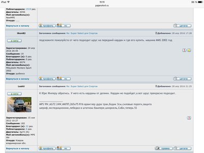

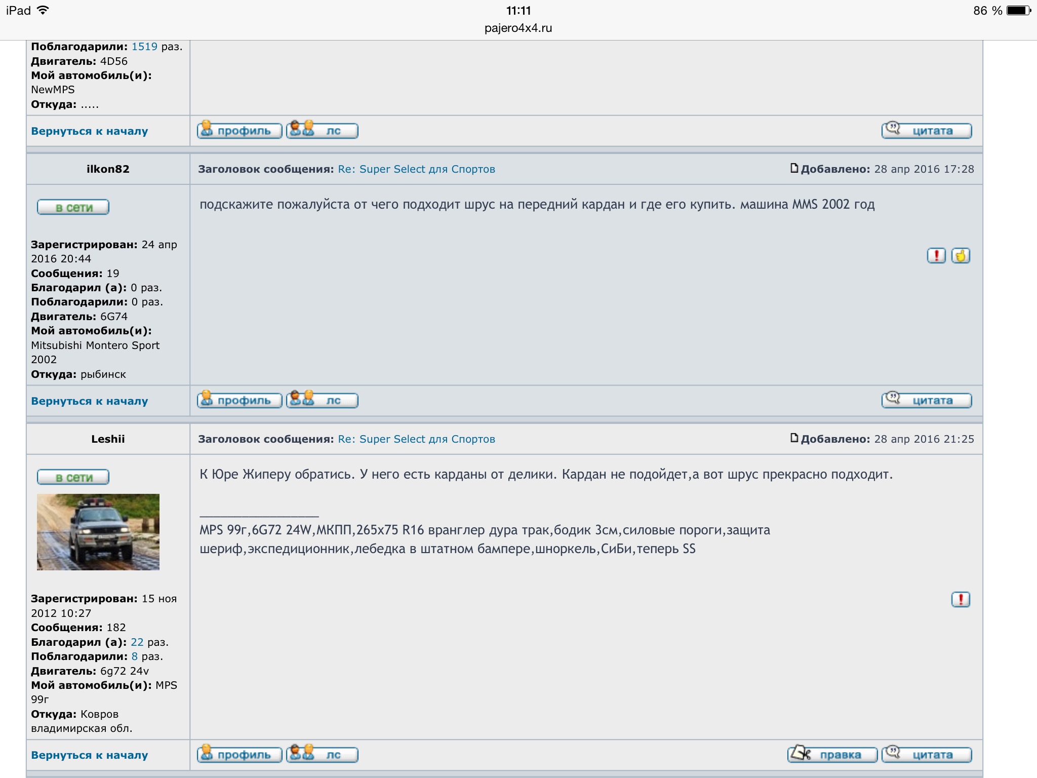

у меня MMS 2002 навернулся шрус на переднем кардане подскажите от каких Mitsubichi подойдет этот шрус на мою машину

ilkon82 писал(а):у меня MMS 2002 навернулся шрус на переднем кардане подскажите от каких Mitsubichi подойдет этот шрус на мою машину
Вам уже писали. Надо быть внимательным.
