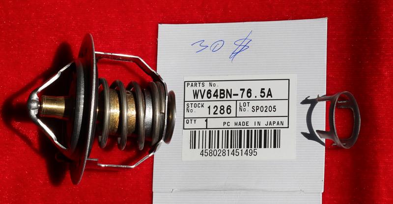

Вот и поставил TAMA, но результат другой.krokodil594 писал(а):Вчера воткнул термостат ТАМА (сделано в японии) с температурой открытия 76,5 С, с частичной заменой антифриза. До смены, стоял термос от П4 с дыдочкой. Показания к эксперименту: при скоростях 110-140 температура двигателя легко доходила до 99 С. Радиаторы чистые, валенка и прочих войлочно - шерстяных изделий не наблюдается.
Результат: при обычной, Московской, городской езде, температура стала 80-84 С, при скоростях 110-140 температура 82-86 С, при быстром наборе скорости до 150, максимум, что удалось увидеть это 90 С. Эксперимент продолжается, жду жаркой погоды.
Вчера сегодня наконец выехал покататься. И получим облом теперь по температуре двигателя после замены штатного термостат на ТАМОВский с более низкой температурой открывания.
Выезжаю. Явно температура держится ниже. 82-85. Ура!
Но радость была не долгой. На трассе, как только обгон или подъем температура растет до 100-103 и даже 105 было пару раз. потом спуск или ровная дорога и опять падает......до 92-97. если долго держу обороты до 2000 то и до 85-90. На длинном спуске и 80 раз видел.
Итак есть три варианта.
1. Воздушная пробка после замены.
2.бракованный термостат.
3. Гдето пробегала инфа, что у этого термостата нужно чтото откусить, чтобы он полностью открывался и кудато там не упирался. я такого установщикам не говорил.
Посоветуйте куда копать? Как выгнать пробку если проблема в ней.
Нужно ли снимать термостат и откусывать лишний кусочек. Где почитать об этом.
Спасибо за подсказки.
PS:Считаю, что радиаторы чистые. Мыл недавно сам керхером с химией, правда без снятия. Открчивал верхний крепеж, отжимал и мыл между ними.возможно конечно не домыл.

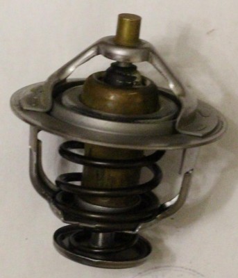

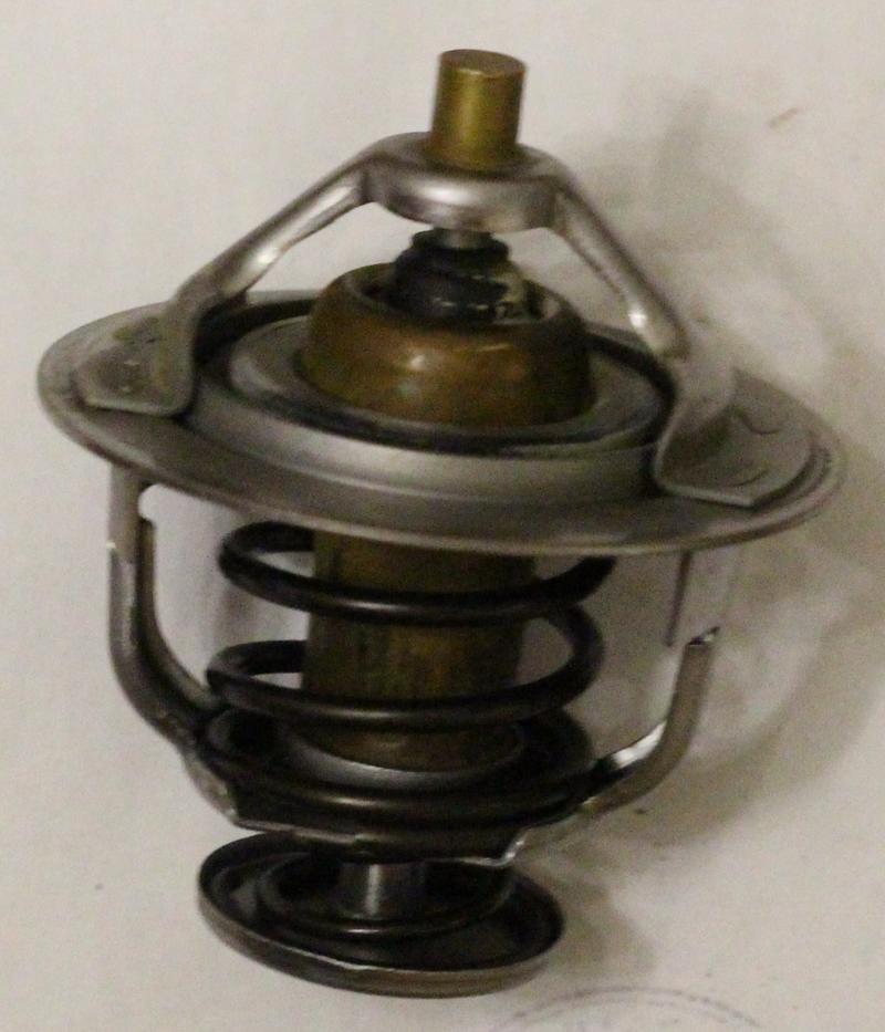

Это наш родной термостат. Обращаем внимание на тарелку снизу.
А это альтернативный термостат на 76гр. Обрезаем юбку на тарелке.
То что обрезали - справа, а слева видно, остаётся тарелка как на нашем родном. Это видео, до и после.

Итак первое мероприятие которое было запланировано, это замена термостата с порогом полного открытия на 10 градусов ниже штатного термоса.
Японская фирма ТАМА. По совету разработчика прошивок и блока увеличения мощности Игоря FGC.
<img src="4" title="">
Видео которое демонстрирует изменения.
https://www.youtube.com/watch?feature=p ... oKGRPwdKe8
К сожалению, я пропустил момент, что перед установкой нужно откусить лишнюю запчасть, которую хорошо видно на фотке. При полном открытии она упирается и не дает полностью открыться термостату.

PS: На всякий случай сварил родной термостат. С ним оказалось все в порядке. Открывается полностью гдето под 95 градусов.

Месяц назад сменил штатный термостат (без клапана) на Tama WV64MC765.
Было: в городе температура 88-95 при обычной езде. На трассе 92-100, обычно 95 на прямом участке при скорости 100-110 км/ч. Под горку резкий рост до 100 и выше, приходится переключаться в ручной режим и сбрасывать газ. На дворе пекло, не меньше +30.
Стало: в городе 82-88. На трассе 88-95, под горку всё так же бывает за 100. Но греется не так резко. Это в солнечные жаркие дни.
Самое интересное. Ехал уже ночью по трассе 80-90 км/ч, за бортом +20, ровная дорога. Температура упала до 79-84.
Не нравится мне такой разброс. С перегревом всё понятно, силовик всё-таки + радиаторы со снятием не мыл. А что делать с недогревом? Зимой это будет проблема.
Существуют ли термостаты с температурой начала открытия близко к штатным 82, но полным открытием раньше? Например, 82-90 было бы идеально.
