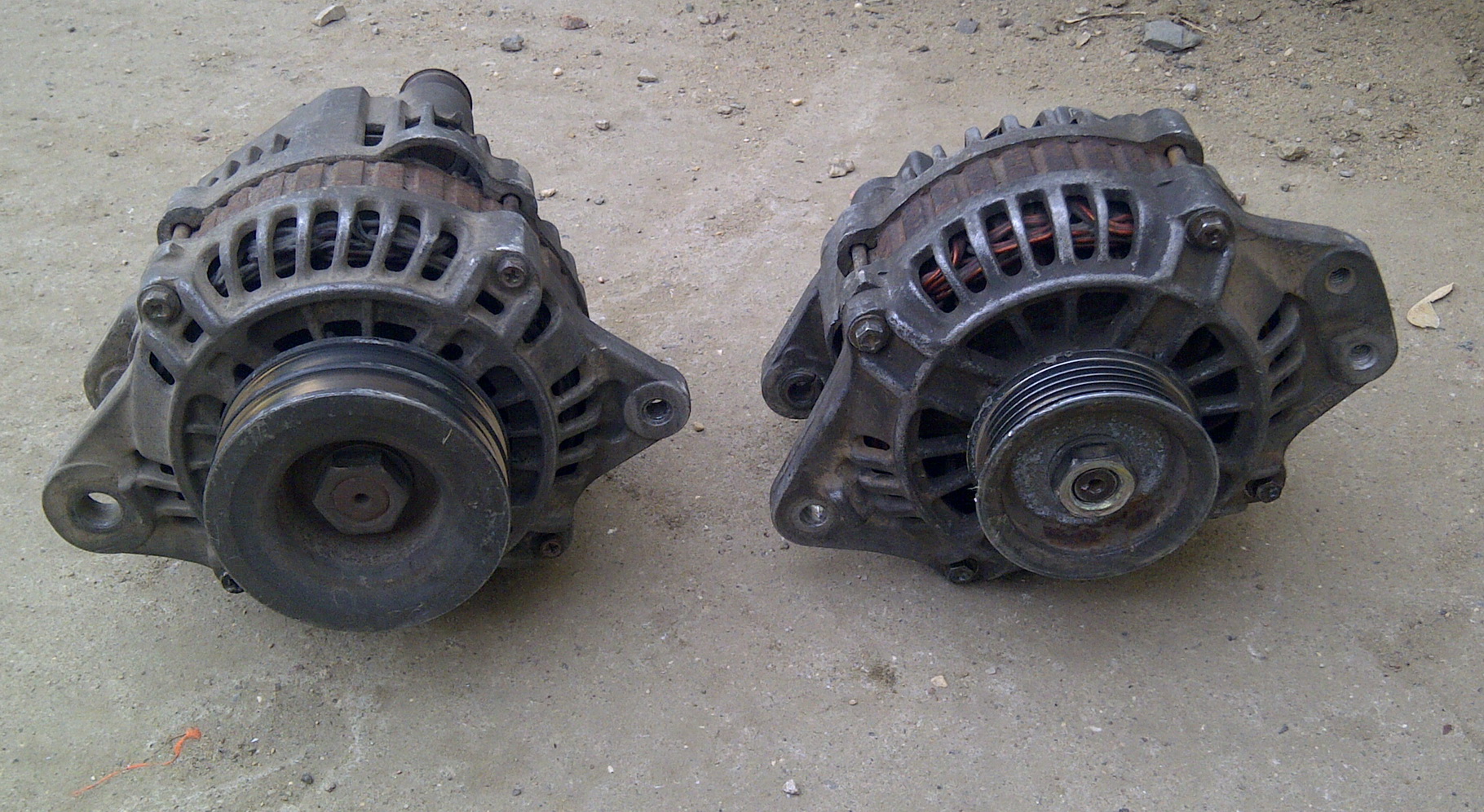

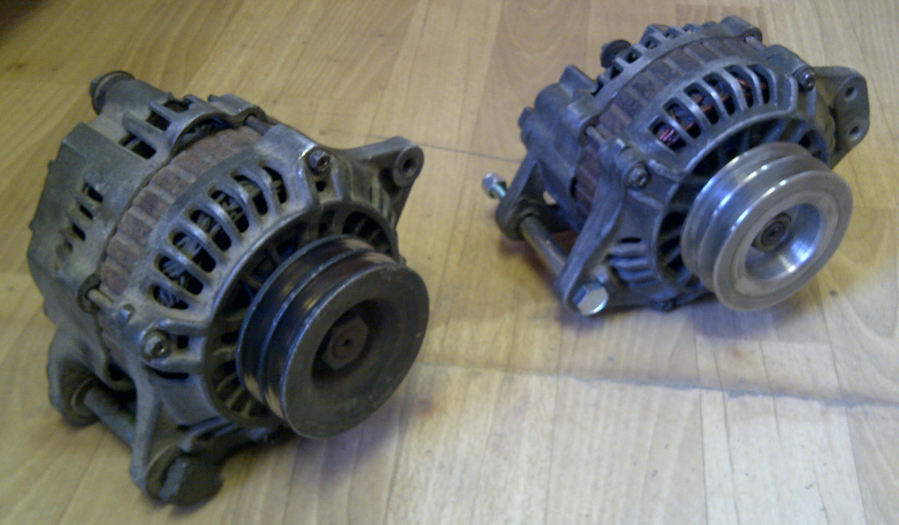

Поскольку видимо никто не в курсе, отвечу сам себе: генератор от бензинки на дизель 4М40 установить можно, и я это сделал, однако с небольшими "доработками".Deem-On писал(а): возник вопрос:
-В чем отличие генераторов на бензиновые двигатели от моего генератора на 4М40? То что они разные, это я понимаю, читал здесь. Что шкивы разные это понятно, можно поставить родной. Рассматривал внимательно фотки гены от 6G72 - внешне вроде все один к одному, визуально вроде и крепление должно подходить. Кто в курсе- поделитесь информацией, хотелось бы знать, где здесь собака зарыта, что мне помешает установить генератор от бензинки на 4М0?
Начну с начала. Был куплен б/у гена 75А от 3,0 безинки( мой родной тоже 75А), и в результате осмотра и обмеров установлены следующие различия: разные шкивы( дизель под два клиновидных прфиль "А", бензин под многоручьевой ремень), и разный диаметр нижнеро крепежного болта( дизель 12 мм. бенз 8 мм). Остальные установочные и электрические параметры полностью идентичны, в том числе и разъемы. Казалось, вот оно, удача пришла. Надо всего лишь переставить шкив, и все, но вот тут собака и порылась. На диз. гене диаметр вала оказался больше, и тупо поменять не прокатит. Но на помощь пришел знакомый токарь и 1,5 литра пива. Был выточен новый шкив в точном соответствии с образцом и переходная втулка 12Х8Х50 мм под крепежный болт, новый болт размером М8Х110 бвл куплен в магазе для нашемарок, назывался "болт генератора". Все это было успешно инсталировано на мой авто, и пашет на ура, "как родной". Вот и все.
